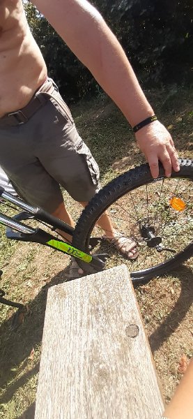

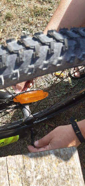

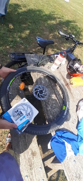

Comme je suis bon prince, je vous ai fait un tuto pour changer le disque
Il faut bien desserer l'axe de roue
Sortir la roue de la fourche, sinon vous ne pourrez pas enlever le disque et mettre le nouveau
Vous verrez aussi le.nouveau disque dans spn emballage

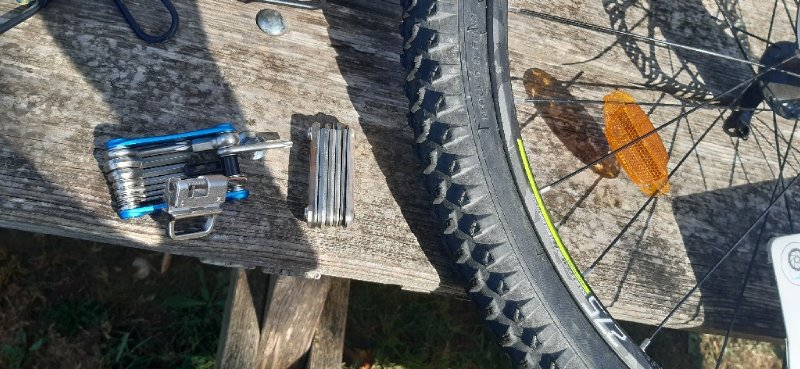

Vous verrez aussi le bon outil et le moins bon.
Il faut enlever ensuite l'axe de roue pour etre a l'aise

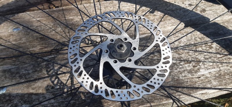

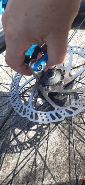

Et desserer toutes les vis. ? Toutes dirait le grand Jules et voud pourrez repondre Toutes!
Ensuite on enleve le disque voilé, pour mettre un bien plat, tout neuf.
Et on recommence en sens inverse.
Contrôle, ça ne frotte plus les plaquettes.
Juste quand ob freine et de manière uniforme.

Un conseil: sur les vis de fixations du disque, mets un chouia de frein filet bleu...
Re: disque de frein voilé
Messagepar Jackymoto » 15 août 2023, 18:03
Sur le mien, c'est monté à la graisse graphitée: sur l'alu, ça colle...
