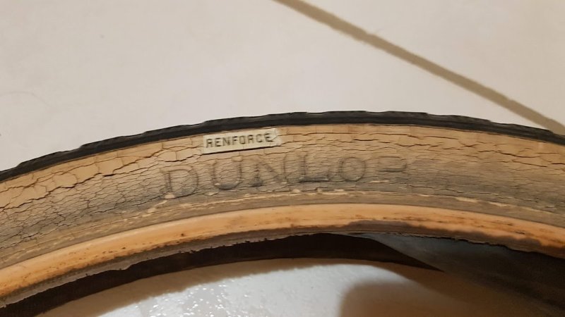

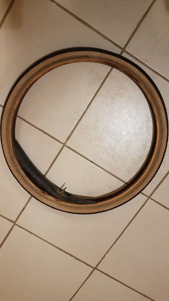

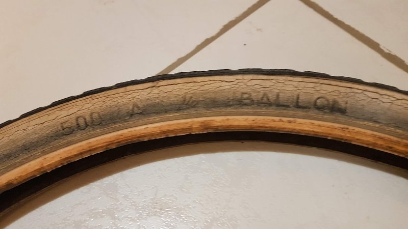

J'ai sorti du fond du garage un vieux Peugeot Pliant qui n'avait pas servi depuis des années.
Les pneus étaient d'origine (milieu des années 70), tous craquelés, bien sûr et chambre à air poreuse.
Je suis allé le bec enfariné dans une grande enseigne de sport, j'ai cherché les "500 demi-ballon", ben je me suis retrouvé comme un couillon, car maintenant tout est en pouce. Impossible de retrouver la bonne mesure, y compris pour les chambres à air.
J'ai demandé au gars qui réparait les vélos, mais bon... aucune motivation pour répondre, et son but étant de vendre surtout des vélos neufs. :ipleut:
Une idée d'une référence en pouces ? Je pense que c'est un 20" mais... :mouais:

t'as pas d'autres indications sur le pneu ?
sinon, recherche des docs d'époques sur ce vélo, avec des images et tu retrouveras plus d'informations
ensuite sur internet, tu commandes ce qui va bien.

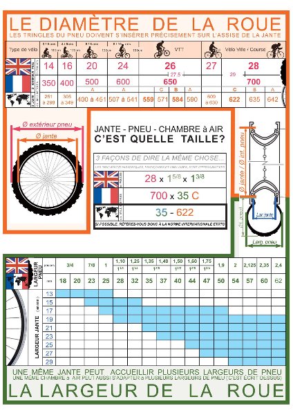

Ah que j'aimerais avoir plus de temps pour participer davantage à ce sujet...
En attendant, tiens M'Sieur Mimilulu, ça t'intéressera surement :
Ce tableau est visible en plus grand et téléchargeable ici : https://wiklou.org/wiki/Fichier:Panneau ... e_pneu.pdf
Ça fait partie des nombreuses choses que vous pourrez trouver dans le Wiclou (https://wiklou.org/wiki/Accueil), mis en place également par le réseau d'assos dont je parlais dans mon message précédent.

Il est très bien ce tableau. Merci Fabélectra.

bern95 a écrit :Il est très bien ce tableau. Merci Fabélectra. Et le lien vers le site Wiclou super§ :oué: :super:

Fabélectra a écrit :Ah que j'aimerais avoir plus de temps pour participer davantage à ce sujet...
Intéressant, donc les 500 demi-ballon sont des 20" ! :amour:

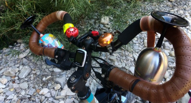

Et puisqu'on en parle, pour les ballons rien de mieux que les guidons papillons :036: !!!
Personnellement je suis très content de ce guidon qui, outre le fait de constituer un très bon support pour faire sécher ces accessoires eux-aussi indispensables au voyage (le vin se transporte mieux que la bière, qu'y puis-je ?) me permet de soulager mes poignets bien fatigués et sujets au syndrome du canal carpien.

fab le motard a écrit :t'as pas d'autres indications sur le pneu ?
Bah non... :sorry:
