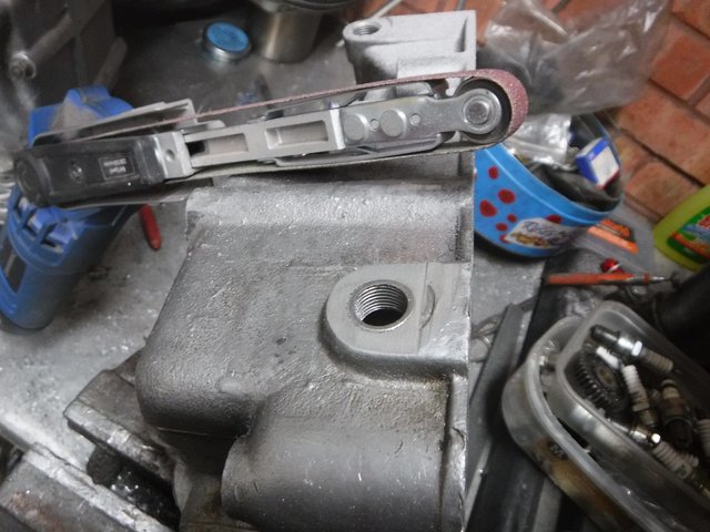

Merci pour ceux qui font encore de la mécanique RE d'avoir révélé le problème du jeu latéral du tendeur de chaîne primaire.
C'est pour cela qu'il y a un dicton : "Bien faire et le faire savoir".

@ JacquesD, voilà mon outil favori!
A.
