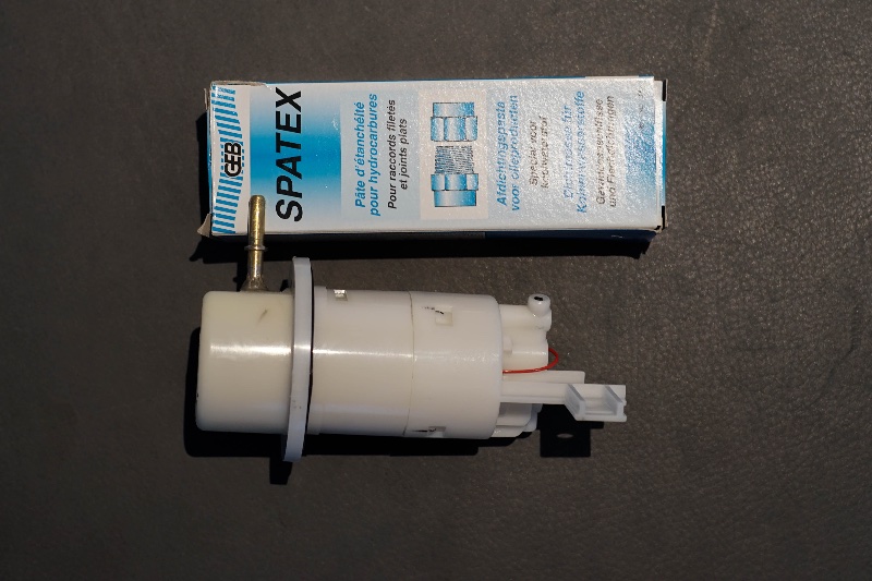

Re: Problème de raccord chez Dom
Peut-être Jacky mais c'était commandé et ... déjà arrivé et ... déjà remonté
Impeccable : plus de fuite ! J'ai meulé un bon bout du haut du côté gauche du cache batterie (puis je l'ai repeint) pour donner du mou à la durite d'essence après le raccord rapide. Ainsi, lorsque l'on remonte ce cache-batterie, on ne force plus sur cette durite qui est assez rigide, alors qu'avant, tel était le cas, la poussée se transmettant directement à la tétine fragile de la pompe à essence.
Donc maintenant tout va bien.
Ceci étant, j'ai conservé la pompe d'origine et l'ai finalement réparée : filasse + pâte Spatex.
Ça tient bien (grâce au filetage) et la pâte (qui résiste aux hydrocarbures) forme un cordon sur la filasse + filetage puis en sortie de filetage entre le corps de la pompe et l'épaulement de la tétine métal fabriquée en remplacement de celle d'origine. L'erreur au départ a sans doute été de chercher à coller (pas de colle vraiment adaptée) alors que le système "étanchéification" par joint suffit dès lors qu'existe un filetage et qu'il est possible de bien serrer fort.
C'est un peu le système que préconisaient, entre autres, Claude et Jacky. Merci à eux.
Pas mis de joint torique. C'est la pâte, sous l'épaulement, qui en fait office.
Je dispose donc d'une pompe de secours "en cas de coup dur".

Topic author - Membre RA 2026
- Messages : 9035
- Localisation : Corrèze
Tu as acheté une pompe complète ou juste les plastiques ?
Pompe complète.
Pas l'impression qu'elle se vende en pièces détachées.

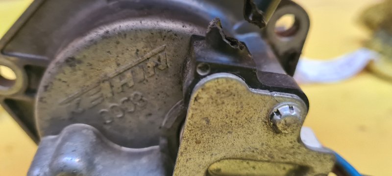

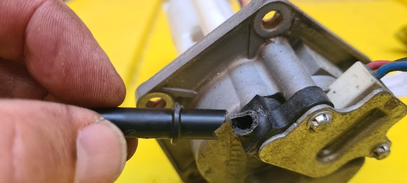

- Messages : 33506
On n'a pas exactement le même type de pompe. Et c'est cassé aussi
Vos préconisations ?
- 20250920_174738.jpg (135.3 Kio) Vu 1852 fois
- 20250920_174800.jpg (98.67 Kio) Vu 1852 fois

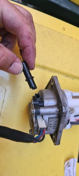

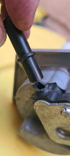

- Messages : 33506
Autres photos
- 20250920_174724t.jpg (24.82 Kio) Vu 1852 fois
- 20250920_174713t.jpg (29.12 Kio) Vu 1852 fois
- Messages : 9035
On dirait une pompe d'euro3, c'est à kiki ?
