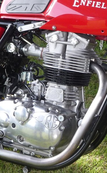

A Stanford (GB), en juillet 2020, j'ai vu cette prépa à culasse quatre soupapes sur le stand d'Hichcooks :
RE 535 culasse 4 soupapes.JPG (92.58 Kio) Vu 5071 fois

Ah je ne l'avais jamais vue en photo ! Mais ils ne l'ont jamais commercialisée il me semble.

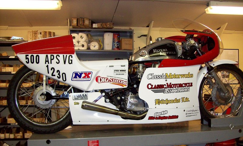

Messagepar Ded31 » 24 oct. 2020, 15:48
Les bonne vieilles fontes...

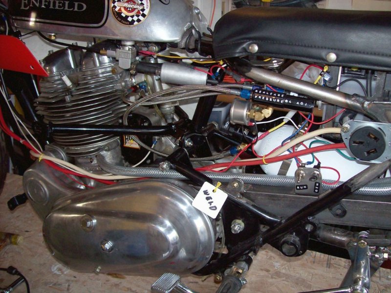

Catégorie : 500cc "vintage pushrod fuel class".
36 bhp (Brake horsepower ou chevaux) à 6200 tr/mn sur le banc,
103 mph (165 km/h) sur le Lac Salé.
08Bonneville4 012_Crop.JPG (105.69 Kio) Vu 5025 fois

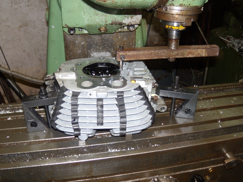

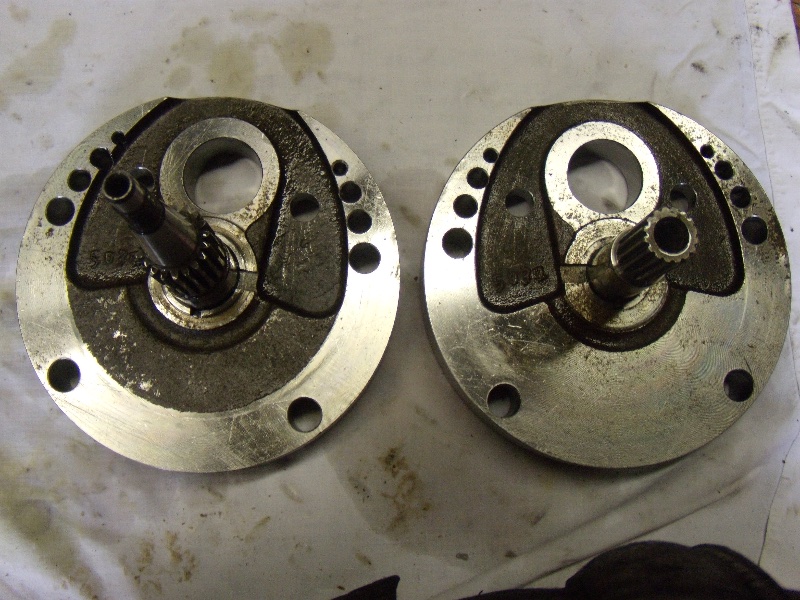

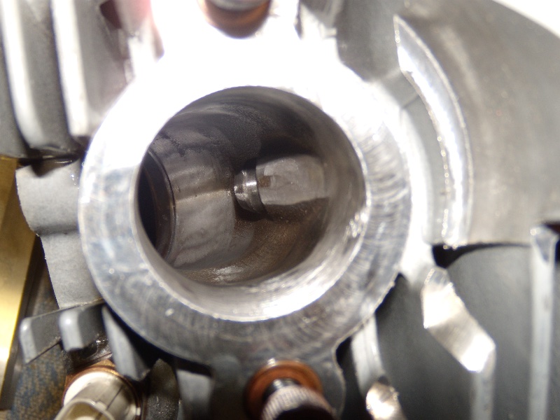

J'avais fait un truc ou deux sur une 500EFI. Admission nettoyée, conduit redressé en amont de la soupape d'admission, rapport de 11/1, échappement plus libre, clapet de la pompe à essence retaré, vilebrequin réduit de 11 mm en diamètre et rééquilibré, par contre, je n'avais pas les moyens de modifier le boitier d'injection et le limiteur était celui d'origine. En rallye routier, nous étions régulièrement en milieu de classement, mais le pilote compte pour beaucoup. Malgré tout, ça pétait bien dans le tube, et je regrette de n'avoir pu faire de mesures à l'époque. Mais question fiabilité, aucun problème de bas moteur. Les seuls soucis sont venus du reniflard, et du passage en 535, qui devait avoir un peu trop de jeu et provoquait du blow-by.
Passage en fraiseuse
Admission nettoyée
Masses de vilo reprises
