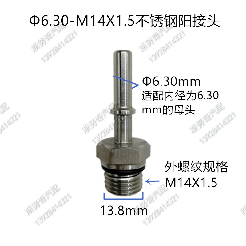

Ca ne tiendra pas (on en avait déjà parlé dans un autre post, ce type de plastique ne se colle pas) et risque de rendre la suite* plus difficile.
*La seule réparation sérieuse est de poser un insert, fabrication maison comme expliqué par Jacky ou acheté sur Ali par exemple (j'avais mis un lien dans l'autre post)
Par exemple : Lien vers Ali.....

Le filetage à 14 paraît beaucoup trop fort : pas assez de viande autour sur l’embase en plastoc il me semble. Tarauder à 6 comme le prescrit Jacky paraît constituer le maximum (perso je l’ai fait à 5).
Fab, quel est le diamètre de la tétine ?

cambouix a écrit :Le filetage à 14 paraît beaucoup trop fort : pas assez de viande autour sur l’embase en plastoc il me semble. Tarauder à 6 comme le prescrit Jacky paraît constituer le maximum (perso je l’ai fait à 5).
Oui, tu as raison, il ne faut pas choisir celle là, la photo c'est uniquement pour montrer à quoi ça ressemble et que ça existe.
