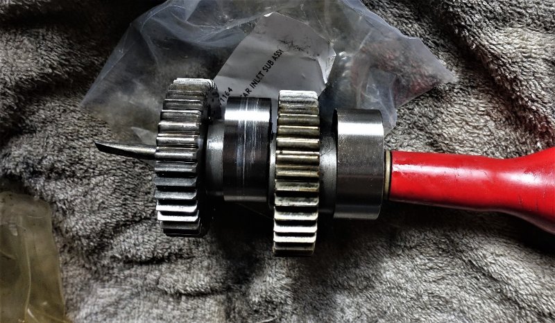

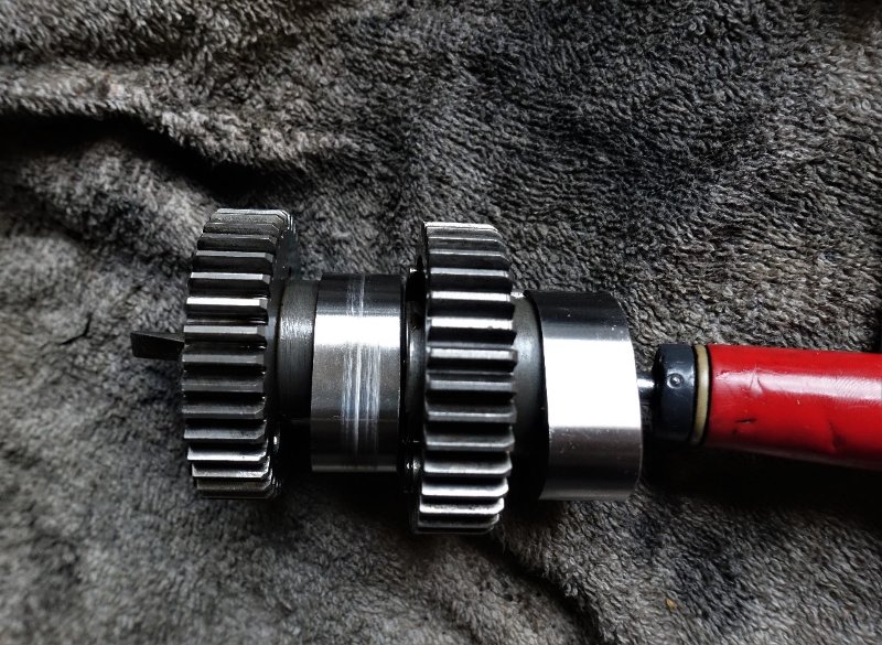

J'ai changé préventivement les deux cames d'admission/échappement qui étaient un peu marquées.
En fait, j'imagine que j'aurais pu rouler longtemps comme ça, en 5000 kms, l'usure ne s'était pas accentuée.
Sous l'ongle, c'est à peine si on décèle l'usure.
Les raisons de cette usure ?
C'était une bécane d'essai chez Trail 70 (ce que j'ignorais quand je l'ai achetée
) et elle a peut-être subi des accélérations ou des coups de gaz, avec un moteur froid, et une pression d'huile insuffisante ?
Coût des deux cames ? Environ 200€ chez Hitchock.
Admission :
Le poussoir est en état neuf :
Echappement :
Idem pour le poussoir, aucune trace d'usure :
) et elle a peut-être subi des accélérations ou des coups de gaz, avec un moteur froid, et une pression d'huile insuffisante ? Coût des deux cames ? Environ 200€ chez Hitchock.
Admission :
Echappement :

C'était même pas de l'usure, je n'aurais pas changé ça.
Une came qui s'use, la partie cémentée se barre et ça fait des gros trous dedans...

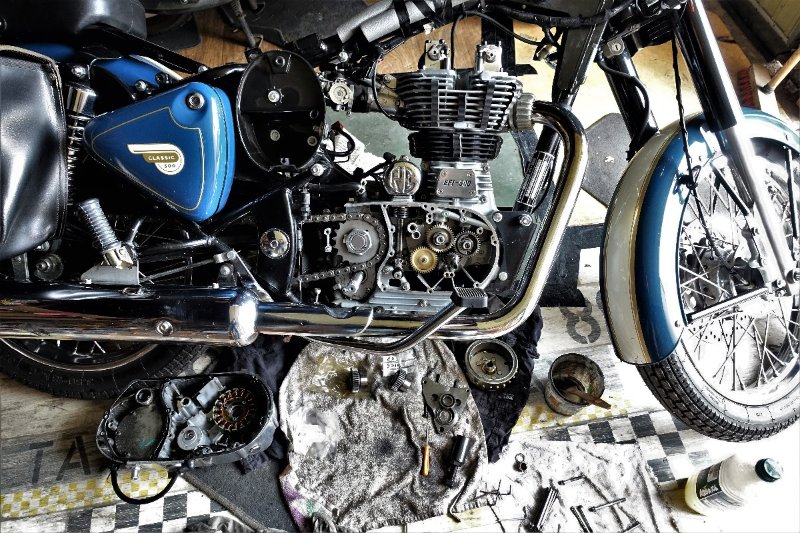

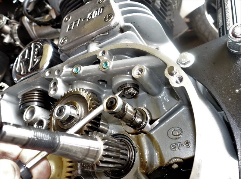

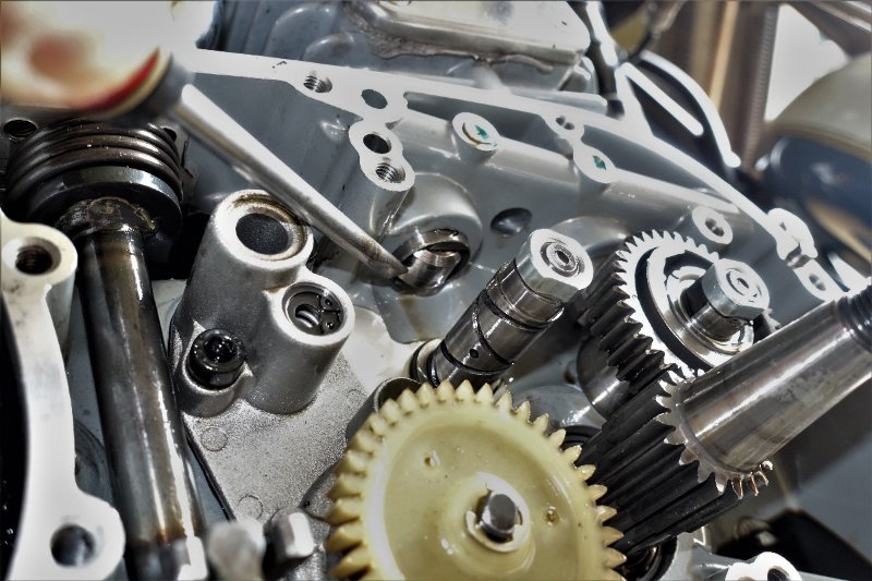

Bonjour à tous et restons dans les cames !
Suite à un problème d'usure prématurée sur l'intérieur de la came d'échappement de ma Classic Euro3, Je vous joins mes observations, cela évitera peut-être à d'autres membres du forum d'avoir les mêmes surprises..
Tout à commencer à la suite d'une vidange moteur avec un fond d'huile dans le bac de vidange pailleté de bronze..
Pas normal me suis-je dit !
Aller, première vérification, démontage du carter droit coté kick pour aller vérifier dans un premier temps l'état des bagues bronze, des cames d'échappement et d'admission. Et là, catastrophe !
L'intérieur bronze de la came d'échappement est fortement usé d'un coté de plusieurs dixième, ainsi que l'excentrique en acier également usée sur un coté.
La came d'admission est très légèrement marquée en interne mais rien d'anormal.
En seulement 8000 kms, que s'est-il passé sur cette came d'échappement ?
Pourtant, l'excentrique (bague acier) a une araignée pour drainer l'huile, la came est baguée bronze etc... Normalement tout a été prévu pour un bon graissage et une usure limitée au fil des kilomètres..
Donc pas le choix, achat et montage d'un ensemble neuf (came d'échappement avec sa bague excentrique en acier) et réglage du fameux jeu suivant les recommandations technique R.E. aux repères.
Puis j'ai réfléchis avant d'en rester là et de refermer le carter, à ce qui avait pu se produire pour avoir une usure pareil en si peu de kilomètres.. Et après réflexion, je me suis dis, ce calage des cames aux repères ainsi que le réglage des excentriques pour un jeu minimum entre les pignons, n'est valable qui si tout ce petit monde tourne bien rond pour garder le même jeu, quelque soit la position des cames et du vilebrequin..
J'ai donc vérifié ce fameux jeu autrement. Au lieu de le mesurer uniquement aux repères je me suis placé à d'autres positions avec les cames et le vilebrequin pour vérification.. Et bingo !
A d'autres positions le jeu minimum est nettement plus important ou carrément inexistant ! (impossible de déplacer la came, même avec force) Conclusion, ça ne tourne donc pas rond quelque part..
J'ai refait la même vérification avec une autre came d'échappement, même résultat, le jeu réglé aux repères ne se maintient pas à d'autres positions. Il semblerai donc que ce soit la denture / pignon taillé sur le vilebrequin qui ne tourne pas rond. Même si cela semble improbable, je n'ai pas trouvé d'autres explications !
En fait, selon le faux rond du pignon du vilebrequin, on peux se retrouver avec un jeu important ou un fort serrage, entre la position aux repères et à d'autres positions. Et à mon avis dès qu'il y a trop de pression entre les pignons / cames et vilebrequin, l'huile ne fait plus son job pour graisser et limiter l'usure à l'intérieur des cames . Ce qui a du se passer sur ma came d'échappement..
Pour finir, je me suis placé au point trouvé le plus dur et là j'ai effectué mon réglage. C'est un peu plus bruyant au ralenti, mais cela me semble plus cohérent mécaniquement !
Donc vérifiez bien à vos prochains réglages de cames !

Dark a écrit :Bonjour à tous et restons dans les cames !![]()
Tout à commencer à la suite d'une vidange moteur avec un fond d'huile dans le bac de vidange pailleté de bronze..Pas normal me suis-je dit !
Aller, première vérification, démontage du carter droit coté kick pour aller vérifier dans un premier temps l'état des bagues bronze, des cames d'échappement et d'admission. Et là, catastrophe !L'intérieur bronze de la came d'échappement est fortement usé d'un coté de plusieurs dixième, ainsi que l'excentrique en acier également usée sur un coté.
En seulement 8000 kms, que s'est-il passé sur cette came d'échappement ?Pourtant, l'excentrique (bague acier) a une araignée pour drainer l'huile, la came est baguée bronze etc... Normalement tout a été prévu pour un bon graissage et une usure limitée au fil des kilomètres..
J'ai donc vérifié ce fameux jeu autrement. Au lieu de le mesurer uniquement aux repères je me suis placé à d'autres positions avec les cames et le vilebrequin pour vérification.. Et bingo !A d'autres positions le jeu minimum est nettement plus important ou carrément inexistant ! (impossible de déplacer la came, même avec force) Conclusion, ça ne tourne donc pas rond quelque part..
J'ai refait la même vérification avec une autre came d'échappement, même résultat, le jeu réglé aux repères ne se maintient pas à d'autres positions. Il semblerai donc que ce soit la denture / pignon taillé sur le vilebrequin qui ne tourne pas rond. Même si cela semble improbable, je n'ai pas trouvé d'autres explications !![]()
Les repères servent uniquement au calage de la distribution.
Pour le jeu de fonctionnement c'est comme sur la transmission secondaire, on fait tourner la roue pour trouver le faux rond.
