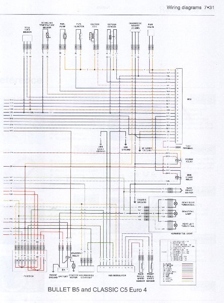

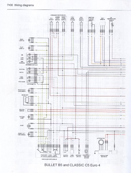

J'utilise le schéma des Bullet Euro 4 faute de mieux, en espérant que ça de diffère pas trop entre modèles Euro 3.
Le raccordement des capteurs est différent sur les CGT Euro 3.
Il faut que je vérifie l'état des fusibles aussi.
Ah, le câblage des CGT 535 Euro 4 est dans le manuel d'entretien Euro 4 qu'on trouve ici, pages 281 à 283. Enfin 282 pour ce qui m'intéresse :
http://www.midlandbullets.co.uk/pdf%20f ... ld-500.pdf
Le fil orange est juste le +12V donc facile à vérifier.
Là ou j'ai un doute, c'est que j'entend bien la pompe à essence se mettre en marche en mettant le contact. Donc le +12V (fil orange) arrive bien dessus.
Et la pompe est le dernier composant sur le fil orange.
L'autre fil qui vient de la pompe retourne direct à l'ECU et n'est pas partagé.
C'est la même chose pour l'injecteur et la bobine.
Donc ça craint...
Entre le schéma théorique et la réalisation pratique du câblage il y a de grosses différences.
Il n'est pas impossible que ces trois composant soient sur une même ligne reliée plus loin au reste du circuit.

Scanné du Haynes :
PS : l'image était bien plus grande avant de l'insérer ...
