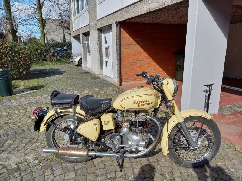

Qui peut me renseigner sur ce modèle de Royal Enfield, elle a trois vitesses est de 1967 moteur 500cc ???

Y a un probleme ... les bullets ont 4 vitesses, voir 5.

Pour ce qui est de ta Royal-Enfield de 1967, c'est un peu étonnant qu'elle n'aie que trois vitesses car à cette époque, toutes les Royal-Enfield avaient la même boîte de vitesses Albion à quatre rapports.
Si c'est un monocylindre de type "Bullet", alors ton Enfield de 1967 ne peut être qu'une Bullet de 350 cm3 produite en Inde (les anglais ont arrêté la production des Bullet 350 et 500 cm3 en 1962), ou bien une 250 cm3 anglaise de type Continental ou Crusader, mais à quatre, voire cinq vitesses.
Si c'est un bicylindre, alors c'est une anglaise de 500, 700 ou 650 cm3... mais toujous à quatre vitesses.
Si enfin c'est une Bullet 500 cm3, alors c'est toujours une indienne, assemblage de pièces diverses, avec une carte grise datant de 1967, époque où les Indiens ne produisaient pas encore de 500 cm3 apparue en 1991.
Dans l'attente d'une image ou de plus d'informations,
ici.Je suis la mauvaise herbe, c'est pas moi qu'on rumine et c'est pas moi qu'on met en gerbe, je suis la mauvaise herbe, je pousse en liberté dans les jardins mal fréquentés. (G. Brassens)
- Messages : 13993
Re: RE 3 VITESSES DE 1967
Ah, la photo est apparue entre-temps...
Donc, c'est une Enfield indienne fabriquée en Inde. Sa culasse montre qu'il s'agit d'une 500 cm3 (donc un moteur apparu en Inde à partir de 1991). Le frein AV à disque date des années 2000.
En fait, c'est un assemblage de pièces de diverses époques, spécialité indienne pour revendre en Occident (c'est une forme de recyclage).
Si la CG mentionne 1967, c'est qu'elle correspond au cadre ou au carter de bas moteur d'origine (donc d'origine un 350 cm3).
Quant à la boîte de vitesses, elle a quatre rapports et un cliquet de remise au point-mort qui fonctionne sur les 2è, 3è et 4è vitesses.
Elle fonctionne ?
Elle est à toi ?
Tu veux l'acheter ?
C'est celle d'un autre qui ne sait pas ce que c'est ?
Elle fonctionne ?
Elle est à toi ?
Tu veux l'acheter ?

merci Marco , MAIS elle n'a que 3 vitesses ! elle a de l'allumage avec le kick sans batterie et de la compression !!mais j'ai pas su la faire démarrer car le réservoir nécessite un bon nettoyage et si c'est une 350 cc ça vaut combien env ??? et que penser d'une telle moto ?
et la culasse ça pose problème si c'est d'une 500 cc ??

Déjà un frein à disque en 1967...

Une moto a éviter,

enry a écrit :merci Marco , MAIS elle n'a que 3 vitesses ! ...et si c'est une 350 cc ça vaut combien env ??? et que penser d'une telle moto ?
C'est une boîte à quatre vitesses : 1ère en haut, 2, 3 et 4 en bas... Peut-être n'as-tu pas passé la première en haut et que tu es parti direct en seconde lors de l'essai ?
Sa culasse avec ses ailettes débordantes à l'avant indique que le moteur est un 500 cm3, c'est sûr. Mais qu'est-ce qui est mentionné sur la CG ?
Combien ça vaut ? Cette moto (qui peut être très bien) n'a aucune valeur historique car son millésime de 1967 ne correspond pas à la moto, comme expliqué plus haut.
Si elle fonctionne correctement avec une CG en règle (normale ou de collection), ça vaut entre 1500 et 2500 euros.
Si elle nécessite des travaux, ça vaut entre 800 et 1500 euros maxi.
Si elle n'a pas de CG, ça ne vaut rien : elle sera impossible à immatriculer normalement et n'aura donc pas le droit de rouler... légalement.
Mais tout est possible avec ces modèles... on peut toujours les remettre en état, il ya des pièces pas trop chères. Mais là, faut s'y connaître un peu en mécanique.

Trois vitesses en bas, et la première en haut...

Moto à conseiller à ses ennemis .... Ou piège à éviter !
Après si tu as de l'artiche en pagaille, que ça coule à flots, ben tu peux te lancer car au final ça te coûtera une blinde et voire pire
si tu dois faire faire au black, pire que pire si c'est déclaré .
M'en suis tapé deux des comme ça, les gars avez les reins solides, et un mécano pas cher avec de la pièce .... La dernière qui battait tous les records m'a fallu changer le bloc moteur issu d'une benne à ferraille indienne, et tas incommensurable de véroles en tous genres .

A moins de t'y connaitre, assemblage hétéroclite à éviter !
Perso j'y mettrai pas plus de 500 n'€ pour les éventuelles pièces à éventuellement récupérer.
