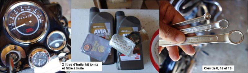

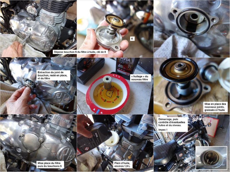

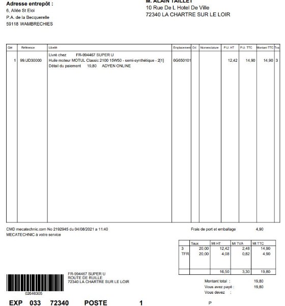

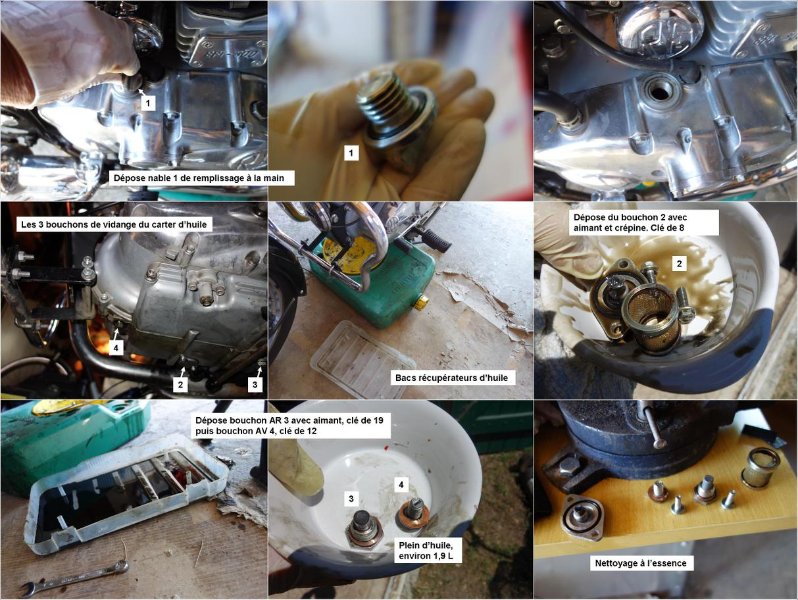

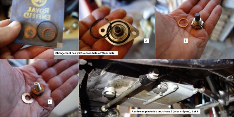

Facile à faire soit même.
Filtre à air + filtre à huile et joins qui vont bien. 45neuros + huile 20neuros livrée à domicile
Avec ça tu dois t'en sortir les doigts dans le nez (avant de les mettre dans l'huile ou pas) :D
Tuto réalisé par JPV17

Super tuto. Merci JPV17 (Merci aussi Alain pour le relais). Petite question : vous en faites quoi de vos huiles usagées ?
