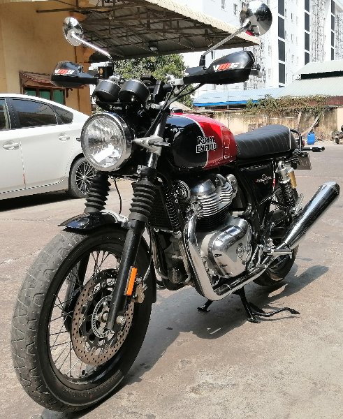

Voila la photo du modele en stock dans la concession.

Visiblement les modèles distribués en France ne sont pas forcément similaires à ceux distribués au Cambodge et BS4 et BS6 ne doivent pas non plus forcément correspondre à Euro4 et Euro5.
Pour ce qui est de la France (et visiblement de l'Europe) les modèles Euro4 (années 2019-2020) n'ont pas d'origine les soufflets de fourche, les pneus sont des Pirelli phantom, les étriers de frein étaient marqués ByBre (il y a eu un rappel en 2021 pour les faire changer, les nouveaux sont vierges de toute inscription). Les modèles Euro5 (Mars 2021-2022) ont d'origine les soufflets de fourche, les pneus sont des Ceat (marque indienne), généralisation des jantes noires et garde boue noirs (sauf Orange Crush).
Il semblerait d'après ta photo que le modèle en stock dans ta concession soit l'ancien modèle (Euro 4 pour nous) d'après le pneu avant et l'absence de soufflets de fourche.

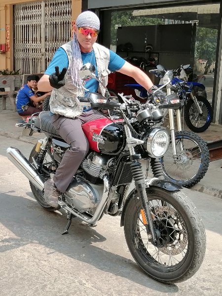

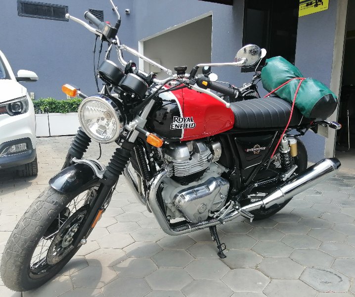

Voila, je l'ai enfin ma Interceptor 650cc BS4... Elle s'appelle "La Brutale" et les Khmers me demandent tous pourquoi !!!
Bref, je suis en "Stage 1" mais bientot les TE102 pour les connaisseurs. Je ferai un post complet une fois toutes les modifs installees.
Bonne journee.
Bonne journee.
