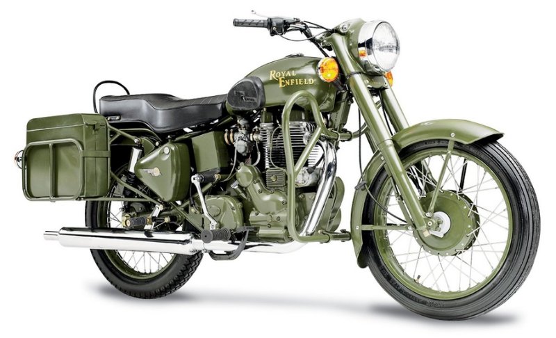

La Bullet « Army », le modèle originel oublié

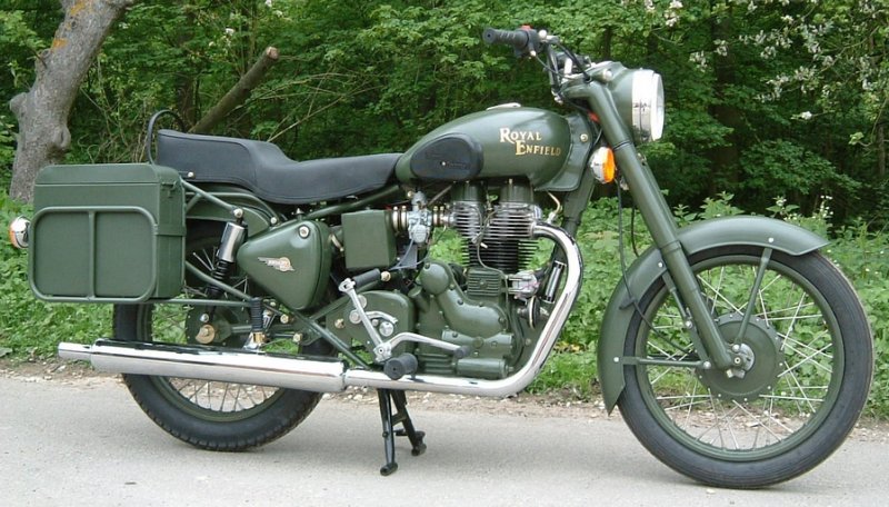

Absente des concessions à l'export durant les années 1990 lorsque la marque Enfield India entreprit de se développer à l'international sous l'impulsion du groupe Eicher qui tentait de la sauver, la Bullet 500cc militaire fit son apparition au catalogue au début des années 2000.
On voit ci-dessous le cliché officiel de l'importateur français qui présentait ce modèle en 2005. Certains de nos lecteurs s'en souviennent certainement :
On remarque que le cliché n'est toutefois pas totalement représentatif du modèle que l'on pouvait acheter en concession. Celui-ci était en effet basé sur une motorisation « Sixty-Five » (avec BV5 et sélecteur à gauche), et équipé d'un pare-cylindres « papillon », en plus de ses casiers métalliques.
Le cliché de présentation de l'importateur US de la même époque était lui plus fidèle :

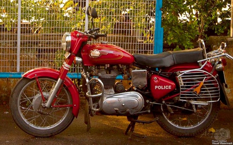

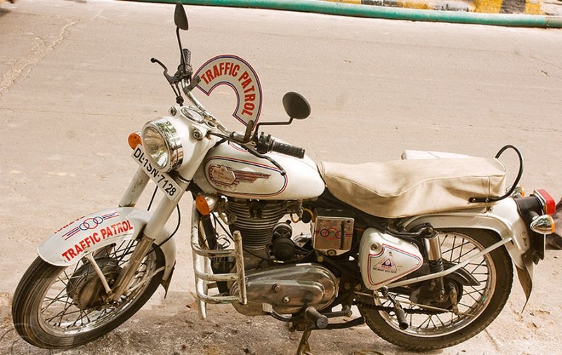

Côté forces de Police, nombreux sont les occidentaux à les associer avec les Bullets peintes en blanc (sans doute aussi par réminiscence de la série télévisée ChiPs), telles que patrouillant dans les rues de Bombay.
Mais les forces de Police indiennes furent équipées de Bullets de divers coloris, variant suivant les villes et les états indiens.

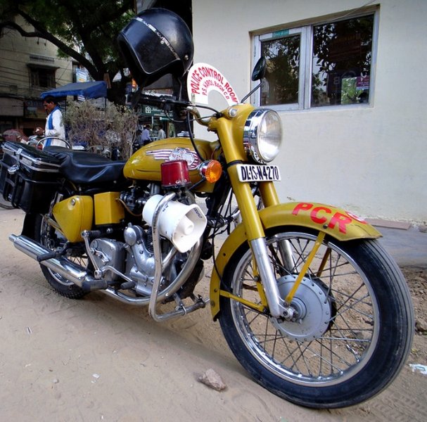

Ainsi, la Police de New Dehli avait opté pour le jaune. On remarque la sirène et le gyrophare montés sur le parce-cylindre, ainsi que les sacoches rigides noires non métalliques à l'arrière.
Celle de Calcutta a vu ses officiers patrouiller pendant de nombreuses années sur des Bullets rouges.
On constate une finition assez chic de ce modèle, avec porte-bagages, cache batterie et protège sari chromés.

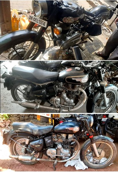

Hélas non, après investigation, il est apparu que les fameuses « Border Security Forces » qui la patrouillent depuis 1965 sont sous la coupelle du Ministère de l'Intérieur, et sont donc une force de Police.
La Bullet noire de la photo précédente en est sans doute un exemplaire. On en voit deux autres ici, clairement identifiées comme réformées des BSF.
Elles se distinguent assez peu de la production standard, si ce n'est par des bandes rouges sur les bras de fourches et des marquages spécifiques sur le garde-boue avant et sur le dessus du réservoir.

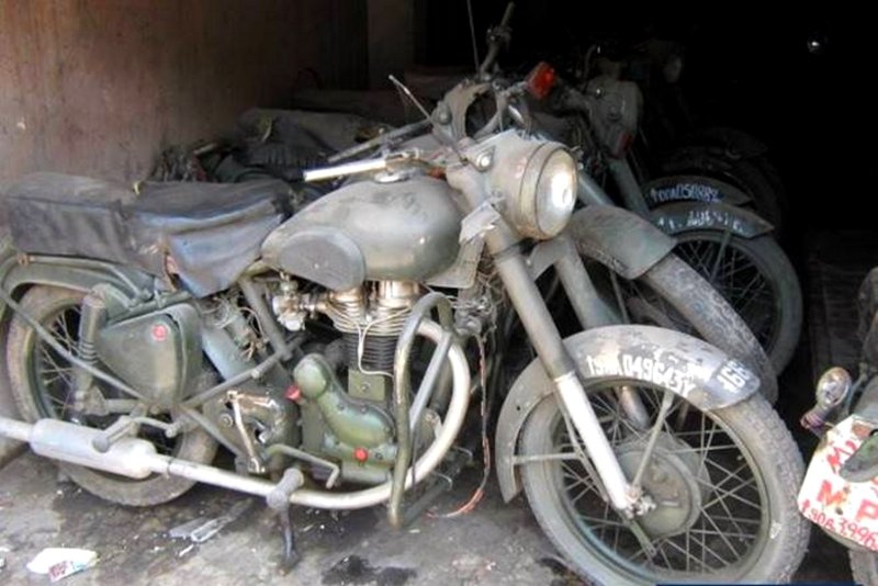

Un modèle militaire standard ?

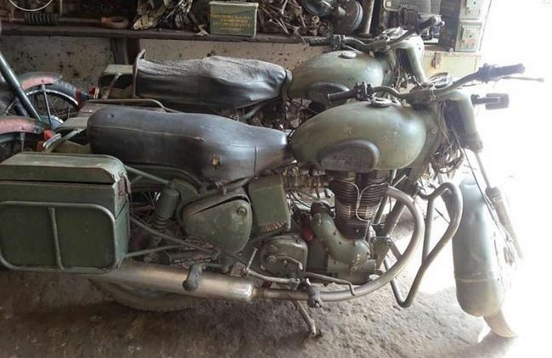

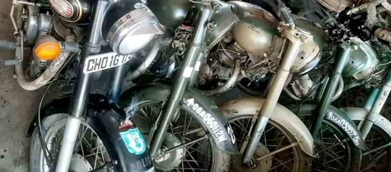

Les Bullets étant réformées après dix ans de bons et loyaux services, les derniers modèles « fonte » achetés par l'armée en 2009 furent donc vendus récemment, et plusieurs sites indiens en proposent encore des exemplaires, dans un état assez malheureux il faut bien le dire. On en voit ci-dessous un exemplaire caractéristique.

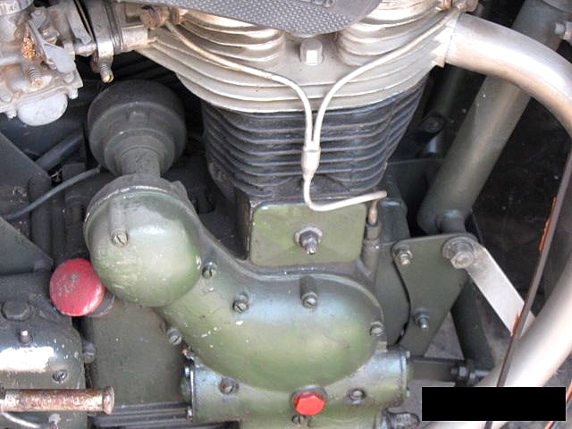

On note la peinture du bas-moteur, le pare-cylindre « papillon », l'absence de lettrage et de décoration sur le réservoir (qui semble être un modèle de capacité supérieure) et sur la boîte à outils, l'absence de casiers métalliques, ce qui semble être une peinture métallisée sur le pot, des marquages caractéristiques sur le garde-boue avant et une selle biplace d'ancienne génération.
On note aussi une peinture rouge sur certains éléments comme le bouchon de niveau d'huile ou l'écrou central du carter de distribution, certainement en rapport avec les procédures de maintenance des manuels de l'armée.

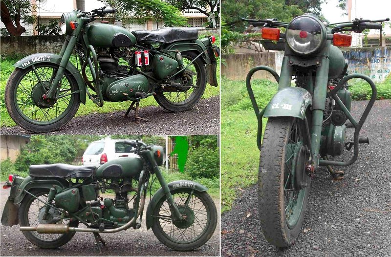

Une autre Bullet réformée nous offre cette fois plusieurs angles intéressants pour la détailler.
On y retrouve les principaux éléments de la Bullet précédente, avec en plus de clignotants rectangulaires, un point rouge central sur le verre de phare et une large bavette arrière. On remarque aussi la peinture sur les caches d'amortisseur, sur les leviers de sélecteur et de remise au point mort, ainsi que des reliquats sur la base du levier de kick. L'état du tube et du pot d'échappement ne nous permettent pas vraiment de statuer sur la finition originale de ceux-ci.

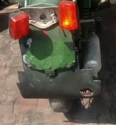

Pour l'anecdote, côté bavette arrière, nous avons aussi trouvé la modification suivante sur une Bullet militaire réformée.
