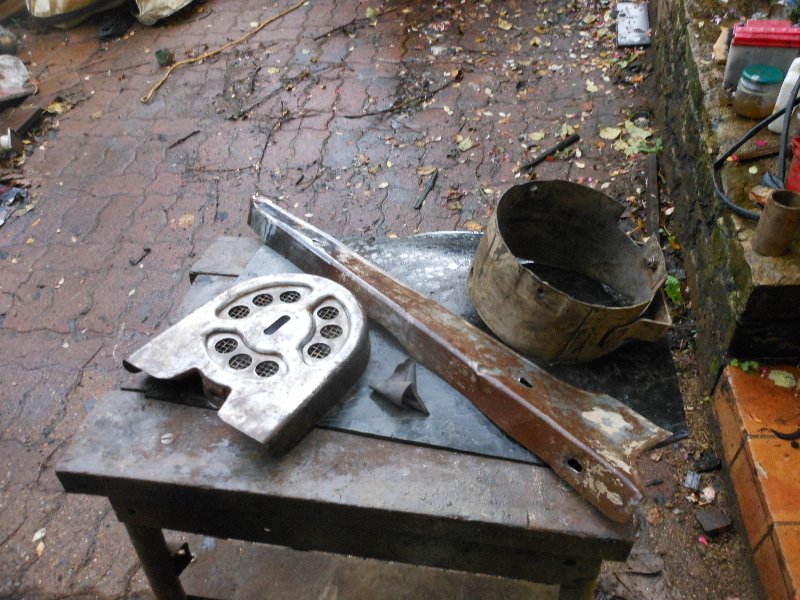

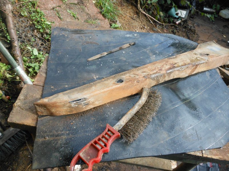

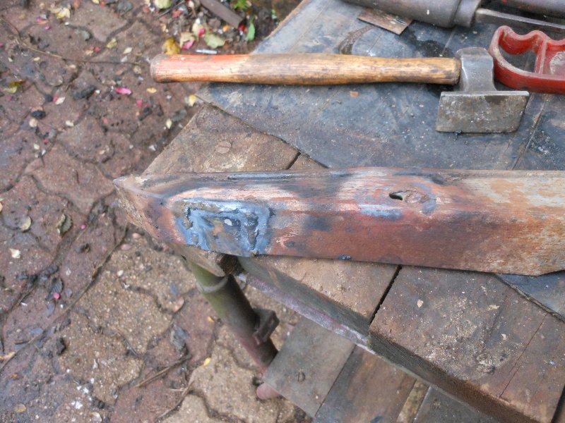

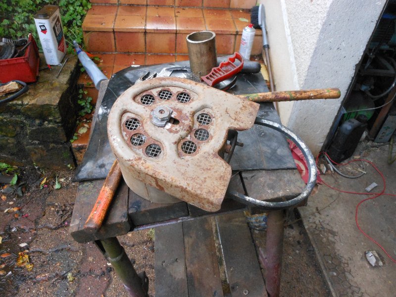

Un peu de décabossage et de rebouchage de trous cet aprem..entre des chargements
de merdes à vil prix pour la bourse de St Junien demain.Vu le temps prévu, ça sera sûrement

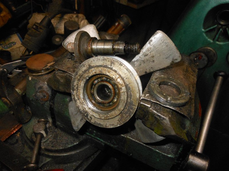

le casse-croûte le mieux.J'ai fini la journée en démontant le ventilateur pour graisser les
roulements.Les photos commencent par celle du bas!

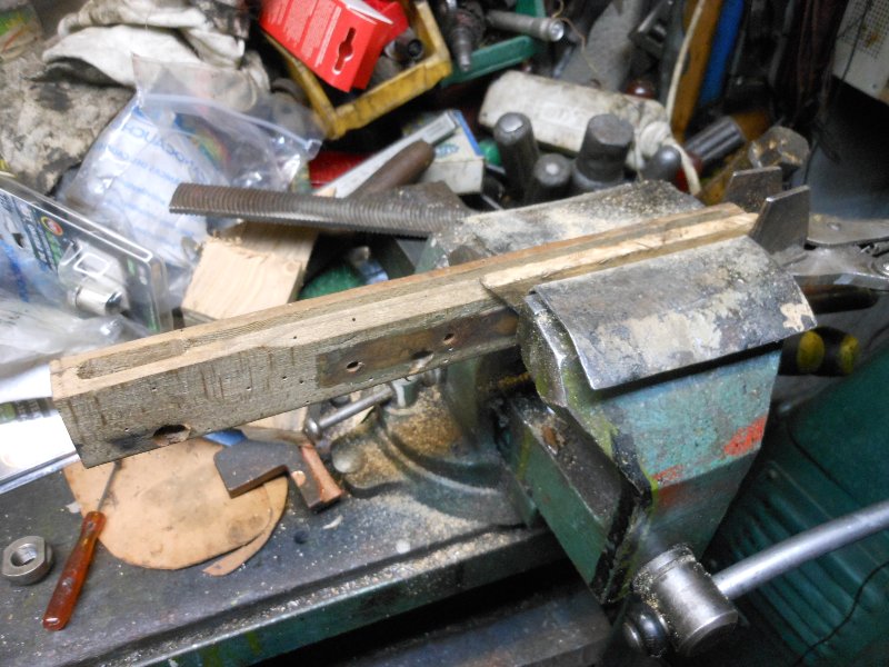

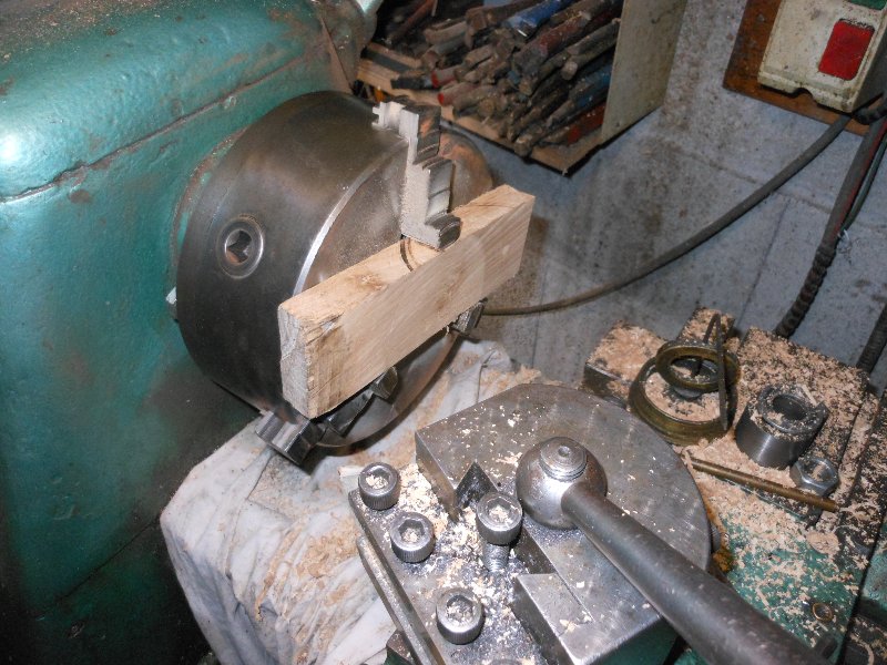

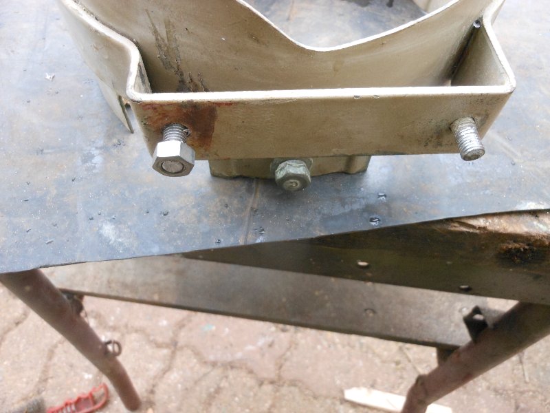

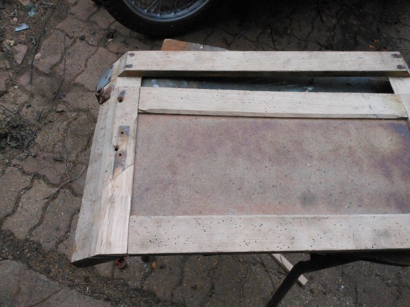

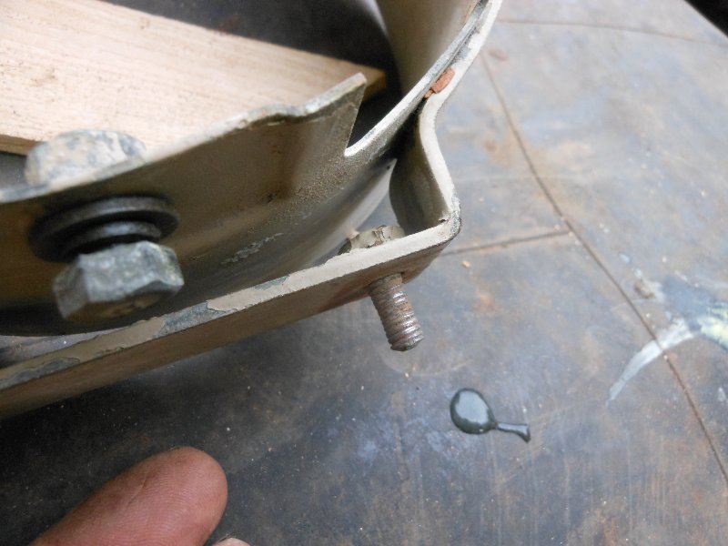

Un peu plus de taf sur le Peugeot.La carcasse du ventilateur avait un des deux goujons foiré. Impossible
à changer car la tête était pointé à électrique avant le soudage sur la partie ronde. J'ai donc percé la tête
et monté un morceau de vis de sept après taraudage(voui, je sais, un taraud et des vis de 7 personne n'a ça..mais bon

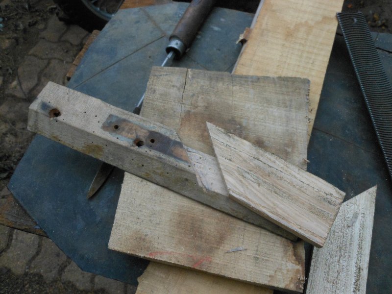

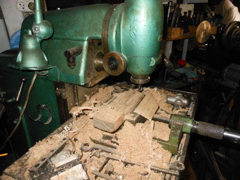

il y en a dans mes tiroirs avec la filière). J'ai réparé sur les conseils d'un pote puriste le morceau de bois qui était cassé sur
la porte, à l'avant de la caisse. J'ai tout fait à la fraiseuse à la scie et à la lime car les machines à bois de mes potes sont:
Inaccessibles sous un tas de merdes.
Pas branchées depuis dix ans
Nettoyées et il faut pas les salir (prêtes à les suivre dans le cercueil!) :)
Il faut trois fois plus de temps avec les machines à ferraille mais c'est plus précis.

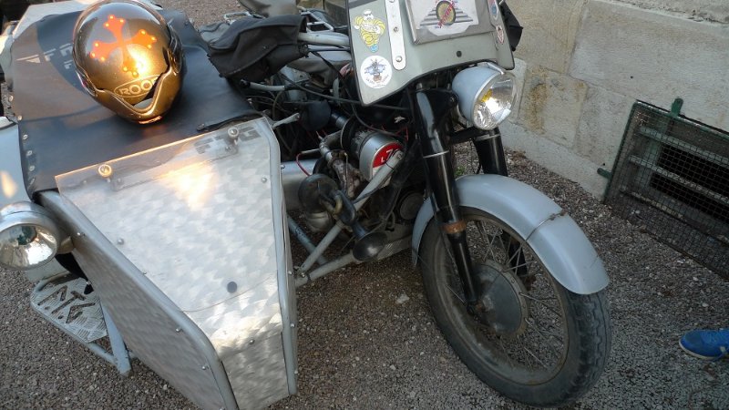

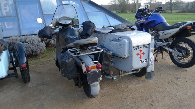

L'aut'jour, à l'occasion de la Gelée Royale, on pouvait admirer cet attelage Ratier-Deuch' vachement bien réalisé :old:
En fouillant dans l'ordi j'ai retrouvé 4 autres photos de cet attelage motorisé en Deuch' :) :old:

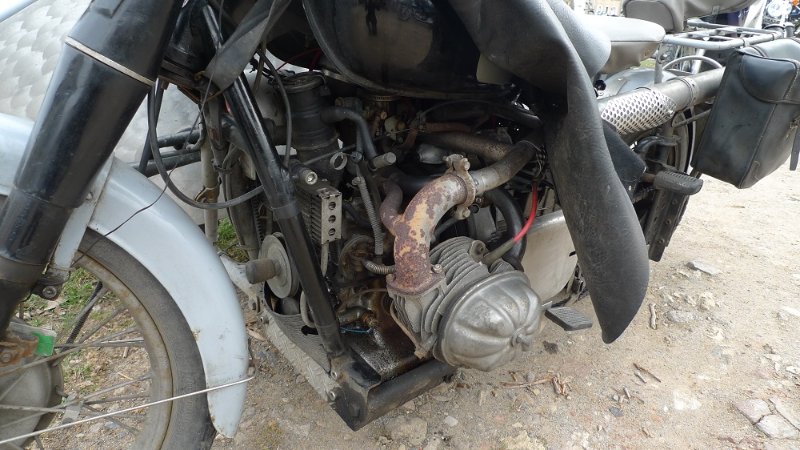

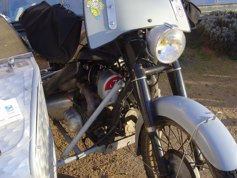

coté carburation , ca manque de netteté mais je pense que j'ai du faire le même montage , avec le carbu d’origine monté au dessus . la poutre du cadre passe juste au dessus de l'admission
Re: Ural 650 1970.
Messagepar Jackymoto » 30 sept. 2024, 20:25
Moteur de 2 pipes, il faut deux carbus pour qu'il marche bien.
