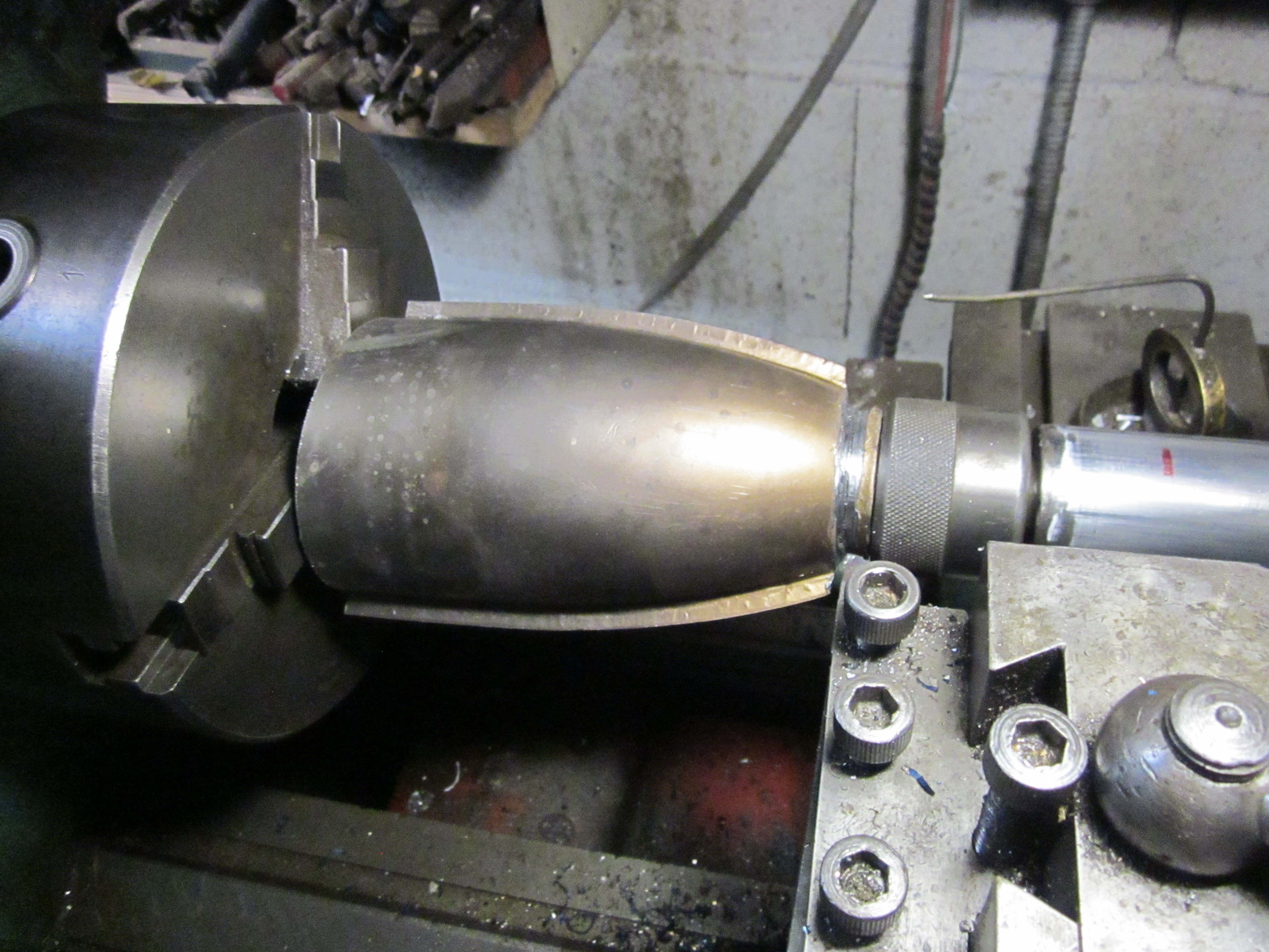

Les enfoifois avaient monté un deux en un...avec un pot de deux en deux, vu le diamètre de la sortie,
et le son d'échappement bouché, ça ne pouvait pas fonctionner. Le boulot a consisté à raccourcir les tubes centraux
visiblement copiés sur les chicanes des BM série 5 et de faire 4 trous de 8 entre les tubes (foret rallongé pour faire 50cm). Le diamètre du tube de sortie a augmenté de 10mm, avec 3 traits de scie à 10cm de la sortie. Résultat peu bruyant avec un moteur qui pète bien.

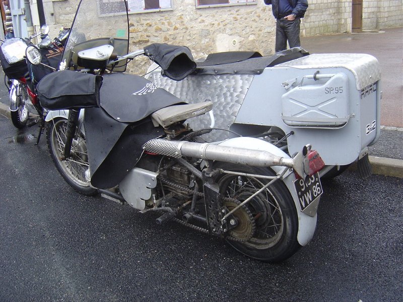

L'aut'jour, à l'occasion de la Gelée Royale, on pouvait admirer cet attelage Ratier-Deuch' vachement bien réalisé :old:

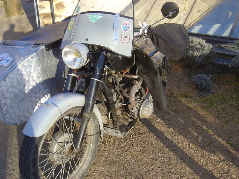

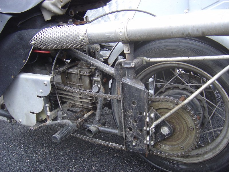

A la demande de Michel, voici 2 autres photos de la Ratier-Citron prises l'autre jour :old:

Limobull a écrit :A la demande de Michel, voici 2 autres photos de la Ratier-Citron prises l'autre jour :old:
La chaîne semble bien détendue (le système de tension et support de l'axe de roue fait un peu bricolo avec une équerre juste tenue par 3 boulons de 6 )

Il a du garder la boite de deux pipes avec un levier à main, pas trop raffiné son bazar.
Plus de suspension arrière..

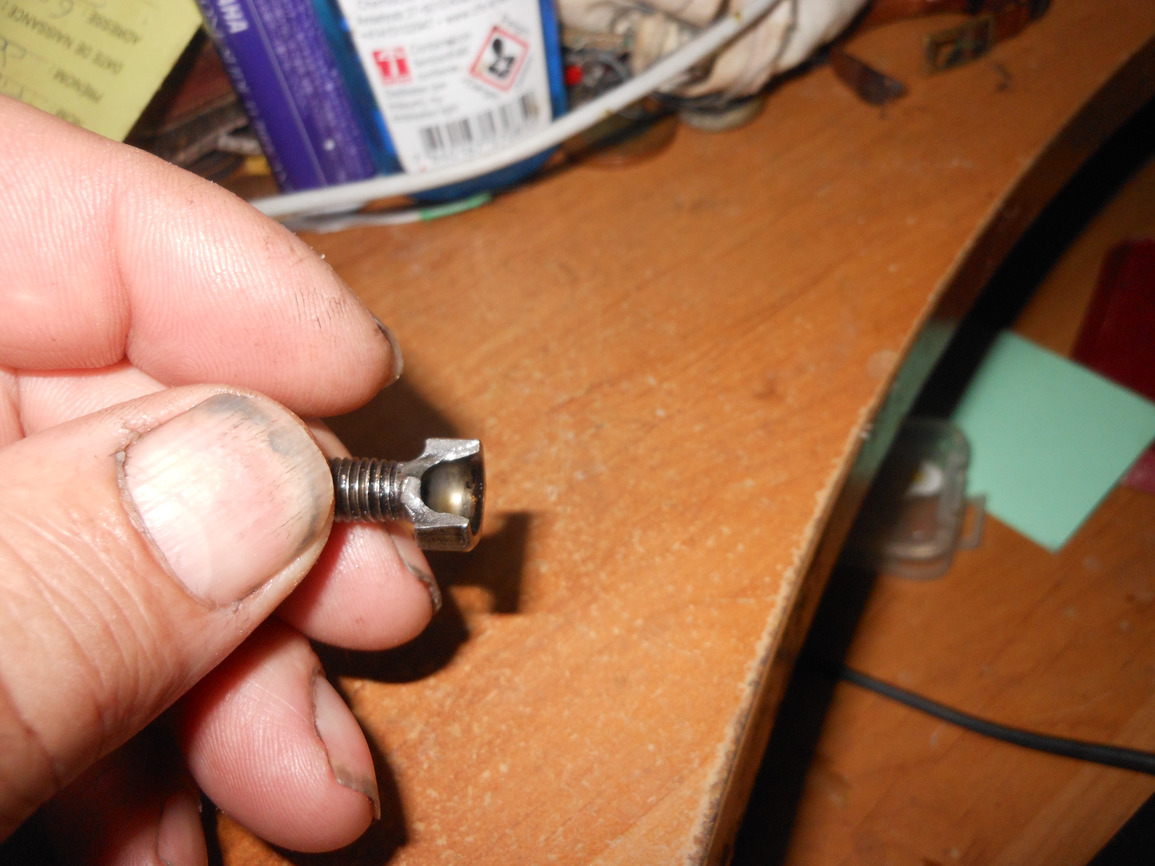

J'ai voulu régler mes culbus après 800 km. Surprise il y a un emplacement de tige de culbu
qui est cassé sur la vis de réglage. J'en ai taillé une paire avec le tour, dans deux vis ce 7. Je me tâtais pour faire une cémentation, mais le jeu n'a pas augmenté au bout de 100 bornes. Ce n'est pas disponible chez les marchands,
le diamètre étant passé à 8 dans les années 80.

Jackymoto a écrit :Il a du garder la boite de deux pipes avec un levier à main, pas trop raffiné son bazar.
les inconvénients de cette version ( boite 2cv) c’est la longueur de chaîne ( tributaire de l'emplacement des sorties de boite sur la 2 cv)
le blocage du différentiel
le systeme de passage des vitesse ( mais on a une marche arriere )
l'adaptation moteur // boite moto Oural ou Bm est plus logique , plus facile à faire .
c'est cette solution que j'ai choisi
note > ( les vis de 6 me semblent être plutôt du 8 ( voir du 10 !! ) ce qui est suffisant

Messagepar JicéduVar » 19 juil. 2024, 17:12
Michel29 a écrit :note > ( les vis de 6 me semblent être plutôt du 8 ( voir du 10 !! ) ce qui est suffisant
Là j'en doute fortement regarde les autres vis alentours pour te rendre compte de l'échelle.
Et la tension de chaîne semble n'être que des écrous insérés entre le cadre et cette cornière qui tient l'axe de roue, au minimum c'aurait été de poser des rondelles, bref, un montage de bric et de broc.

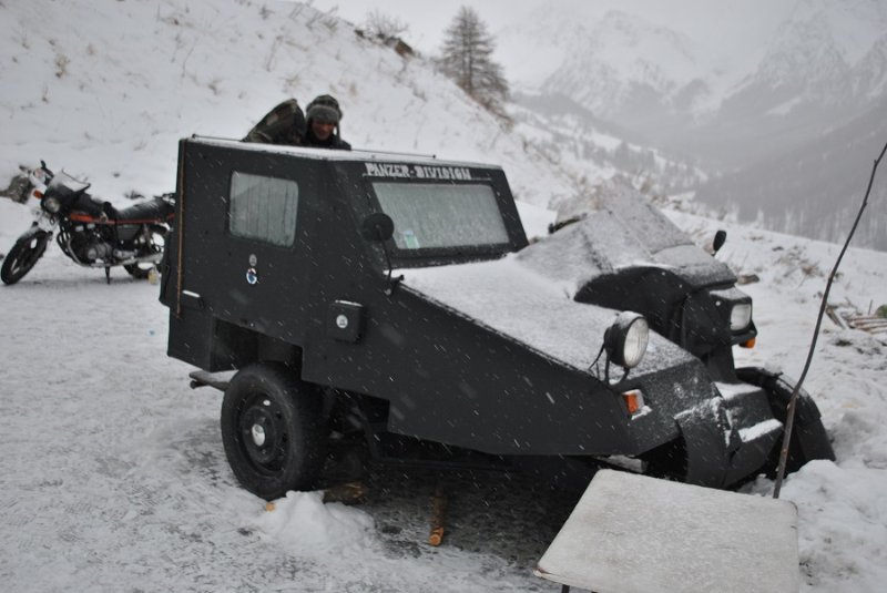

ah oui, à Uzerche nous avons vu JC Vogel et sa pétoire à trois roues motrice, il était surpris de me voir encore avec une Ural.
JC était un hérétique s'occupant et vendant des Ural alors qu'il n'y avait plus d'importateur.

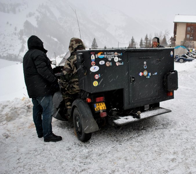

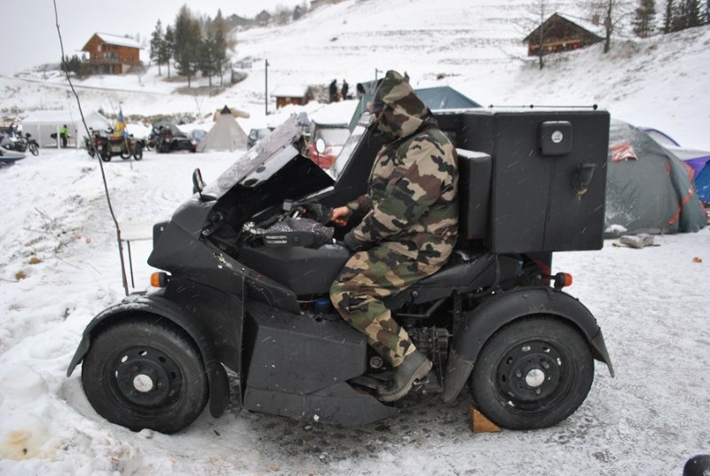

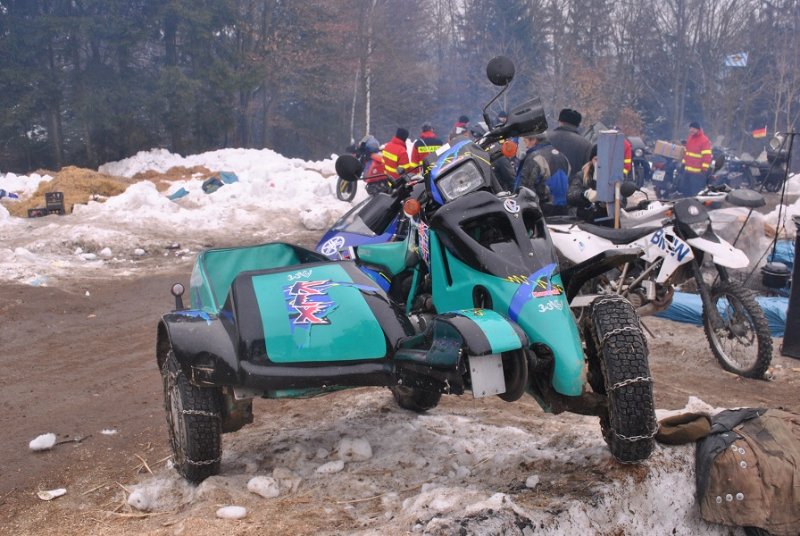

Jackymoto a écrit :ah oui, à Uzerche nous avons vu JC Vogel et sa pétoire à trois roues motrice, il était surpris de me voir encore avec une Ural.
Il roule toujours le Jean-Claude? Il me semblait qu'il était bien malade pendant un temps.... Pas vu l'année dernière aux Marmottes. J'avais passé un bon temps avec lui en 2012 à Solla aux Éléphants, il était venu avec son side KLX....
DSC_0175 - Copie.JPG (143.33 Kio) Vu 4036 fois
DSC_0174 - Copie.JPG (160.82 Kio) Vu 4036 fois
Sa pétoire à trois roues motrices, c'est celle-ci?
