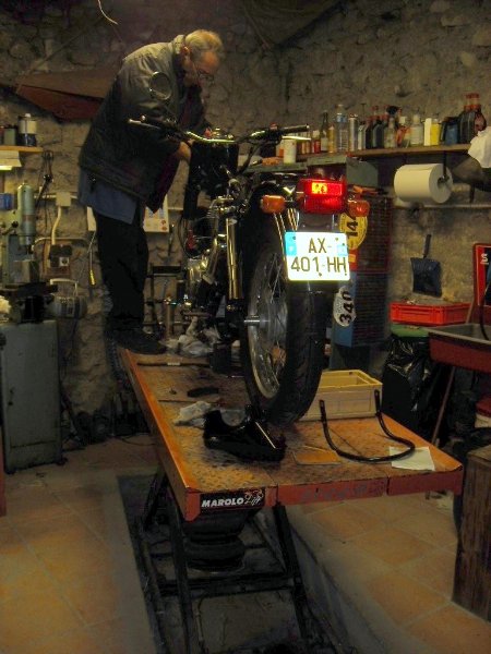

druid a écrit :Tu te fais un second cadeau avec ça à poser sur la table élévatrice et là, tu commences à vraiment pouvoir bosser peinard:
http://www.louis-moto.fr/artikel/rothew ... r=10003265
Je l'ai acheté en même temps que la table https://www.matthys.net/fr/mini-leve-moto-avec-surface-plate-cap-450-kg-1224295

Re: Table élévatrice. (Terminé)
Pffftt!
vos tables élévatrices c'est juste pour obliger le pôv monde à faire de l'escalade...

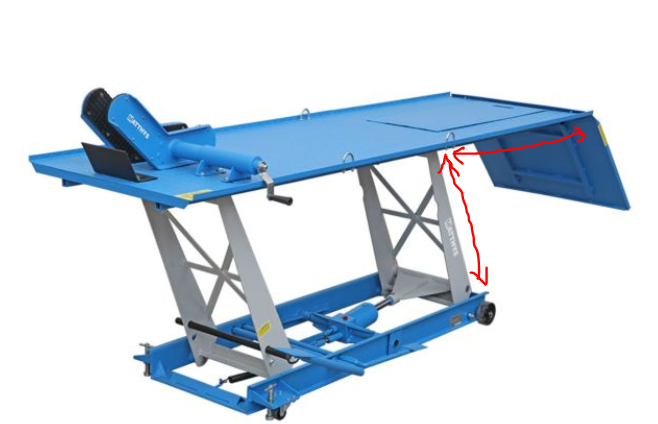

Bonsoir.
Je suis intéressé par la même table élévatrice que celle dont parle Filou.
Chez moi il y a un problème d'encombrement.
La notice de cette table dit que le plateau mesure 2,20 M. Ce serait OK pour moi même si un peu limite.
Reste que le système de levage est celui du parallélogramme déformable et non d'un X.
Quid de la longueur totale du matériel une fois replié à terre qui, selon toute logique doit être supérieure à celle du seul plateau ?
Quelqu'un le sait-il ?
Sinon, tu as le modèle en dessous qui fait 2,06m.
(et as-tu compté la rampe en plus qui fait 65 cm ?)
Topic author - Membre RA 2026
- Messages : 4114
- Localisation : Picardie
Le porte à faux semble correspondre à la longueur du bras, donc repliée: 2,20m aussi.
Oui filou tu as raison: 220cm table en bas
OK.
La longueur devrait donc pouvoir passer.
Pour la rampe, qui logiquement ne sert qu'à monter et descendre la moto, elle débordera à l'extérieur à chacune de ces opérations ce qui n'est pas grave.
Merci à vous.
Merci à vous.
Ouaip, j'ai la même et en suis très content.
Mais barre de blocage (fournie) à mettre obligatoirement de suite pour ne pas laisser le vérin en tension et s'en servir le moins possible. C'est son point faible. Sinon on est bon pour une pochette de joints ou un autre vérin. J'ai essayé la pochette mais j'ai du quand même changer le vérin.
Et puis ce n'est pas bien loin de la frontière lilloise. Un coup de bagnole (avec un long coffre quand même) et le tour est joué.
Je confirme pour les oeuillères.
Serge.
