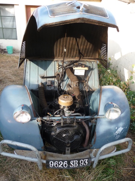

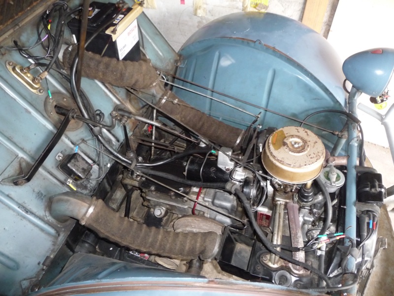

le chantier avance gentiment, j'en vois le bout. Faisceau remonté, batterie rebranchée, ça démarre, ça charge, y'a pas eu de cours-jus... juste un faux contact dans le comodo d'éclairage à régler.

Ça y' est ! La faisceau est remonté, tout fonctionne ! Quelle différence dans la puissance des lumières !

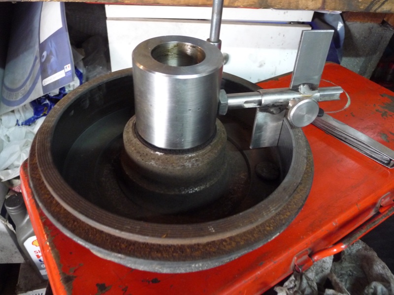

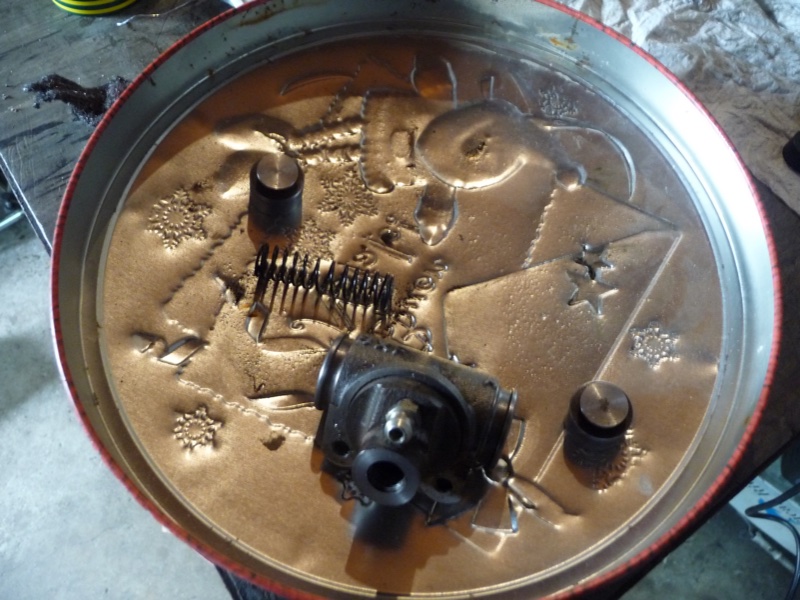

Tant que j'étais dans les travaux, j'avais un frein AR qui bloquait... j'ai ouvert, nettoyé (mais c'était propre), passé les pistons et le l'alésage du cylindre récepteur à la paille d'acier, graissé à la silicone (le liquide de frein est silicone), contrôlé la rotondité du tambour et tout remonté, après une bonne purge aux freins AR.
Ça roule, ça freine, y'a plus qu'à rouler !
Re: Faisceau électrique 2CV, il était temps !
Messagepar yvesmetz » 22 juil. 2023, 22:03
Marco t'aurais dû détalonner tes mâchoires avant remontage (tu l'as p't'être fait), sinon le blogage à froid reviendra .
