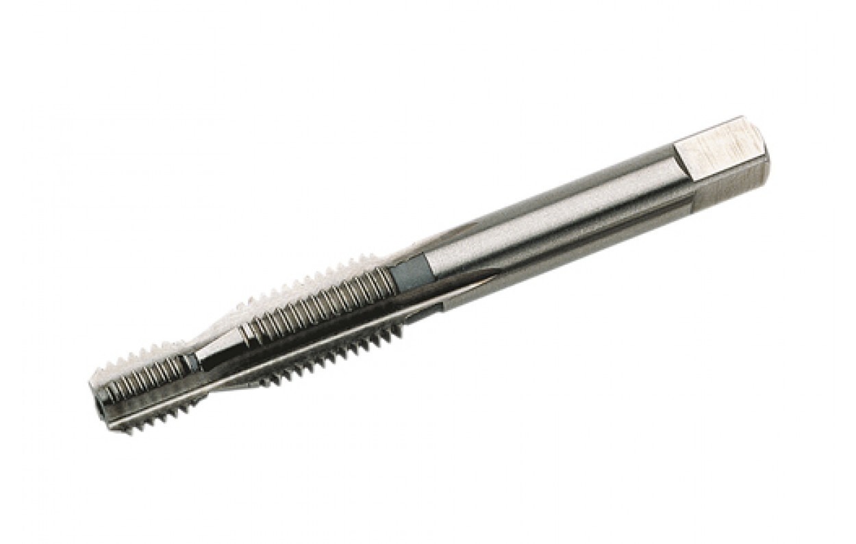

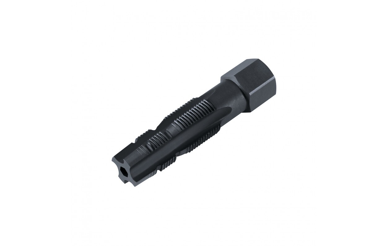

Bonjour, et merci à tous pour vos avis et conseils !
j'ai aussi fais mes recherches sur le net,
en complément d'info et pour ceux qui doutent (à juste titre) sur l'engagement d'un taraud dans le bon axe..
il existe des tarauds étagés, qui prennent dans le taraudage restant, justement fais pour les reprises de taraudage de bougie, que ce sois pour poser un hélicoil ou un insert, ce sont des tarauds à main qui évitent de se barrer de travers :)
dans mon cas, et sans dépose culasse le vrai problème restera la récupération des débris d'usinage...mais rien n'est impossible,
je vous tiendrai au courant !
