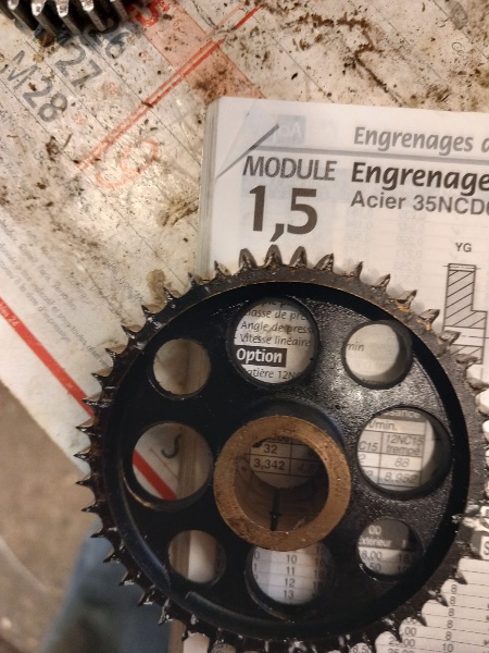

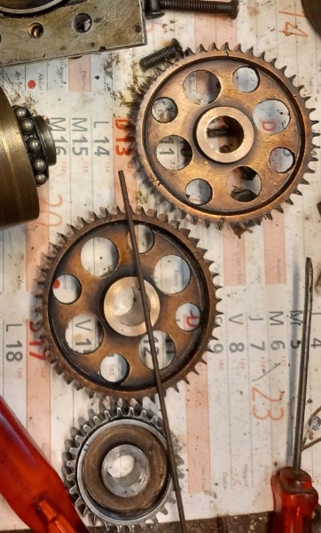

Les pignons les plus usés (à la corde) sont les 2 pignons intermédiaires (bronze) situés entre soie de vilebrequin et la magnéto…
Heureusement il s’agit d’un profil « module 1,5 »,donc trouvables en acier…
Elle repartira donc avec de nouveaux pignons,mais en acier cette fois….

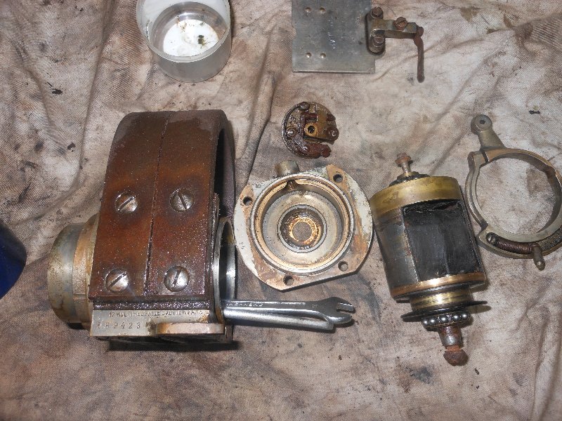

Bel objet la magnéto en pièces .... A se demander si elle a l'âge de la "pétoire" ?
Déglingos
- Messages : 1657
Re: 115 ans…et toutes ses dents !
Difficile d'être certain qu'elle soit sortie Rue de Maubeuge (lieu de naissance à Paris) avec cette magnéto...mais de part le numéro de celle-ci c'est cohérent...(on peut tracer l'age des magnétos BOSCH grace à leur n°)
Ce qui est terrible c'est qu'une fois désolidarisée du moteur elle produisait des étincelles...petites mais réelles...sans rien toucher...juste en virant les fils HT fondus par le temps....BOSCH QUALITAT!!!
Dixit le petit fils(75 ans) de l'acheteur la dernière mise en route de cette moto date environ de la fin des années 50....

Putain pour bouffer les pignons commaques elle a des heures de vol ce qui est trés bon signe.
Certains vistamboires de cette époque étaient tellement mal dessinés qu'il ne pouvaient pas faire cent bornes sans
se mettre en miettes.L'avantage du bazar français c'est que les pignons au module sont normalisés contrairement aux élucubrations fantaisistes anglaises. Une magneto de la guerre de 14 une fois re-aimantée produit souvent des étincelles...pas longtemps.

Les magnétos, il, faut faire la partie mécanique soit même : un électricien n'est pas mécano,
et il ne refait pas les vis arrondies.Il passe un temps fou pour un boulot souvent médiocre.
Je ne fais faire que le bobinage. Les roulements et leur calage, les bobines collectrice, l'aimantation les vis
à la con fabriquées à la demande, tout à la maison. La seule fois que j'ai fait faire un induit complet, le gars m'avait pété la bobine collectrice, et pire, n'avait pas été fichu de me renvoyer les morceaux comme modèle. Je ne file que le rotor,
sans la bobine collectrice. Pour l'emplacement des clavettes, tu peux fendre la queue de la soupape au disque,
et reboucher le bout à la soudure. Une magnéto Lucas de Matchless et une de Terrot de vers 1912.

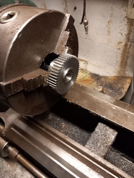

C’est pas tendre une queue de soupape !!…doucement,mais ça avance…
