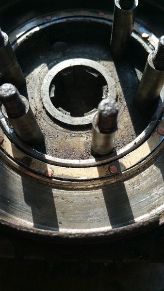

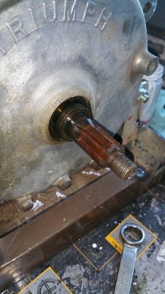

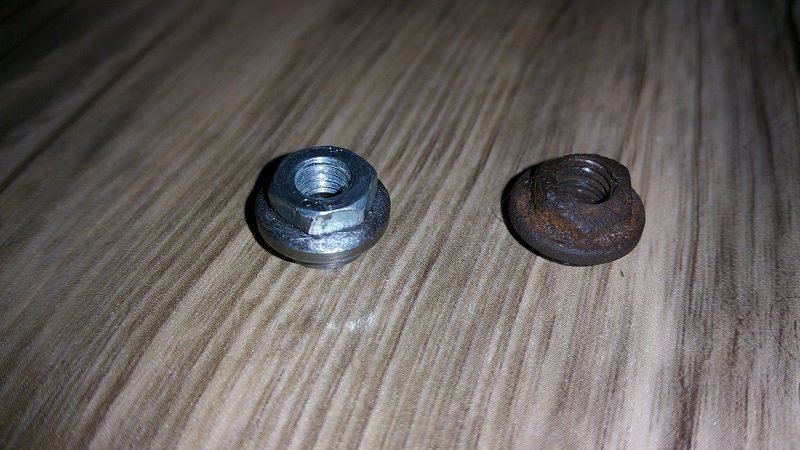

Comme c'était bon, pour la boite de vitesse je pouvais m'attaquer à l'embrayage et au système de sélection des vitesses
A commencer par les écrous de couvercle

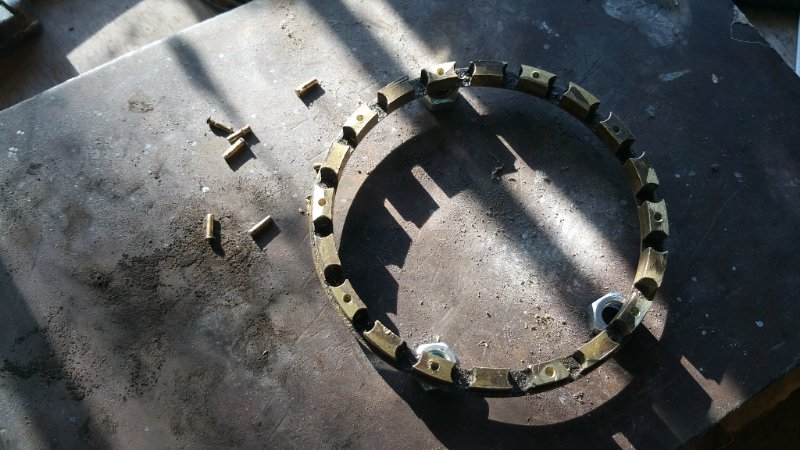

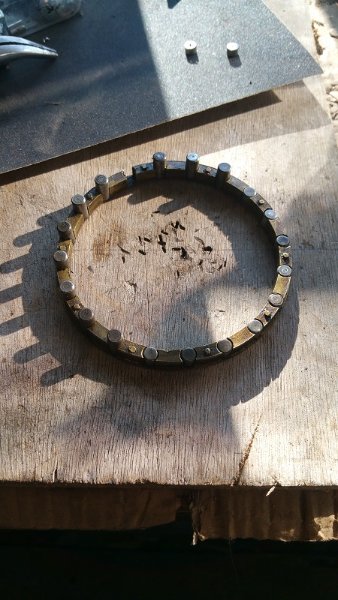

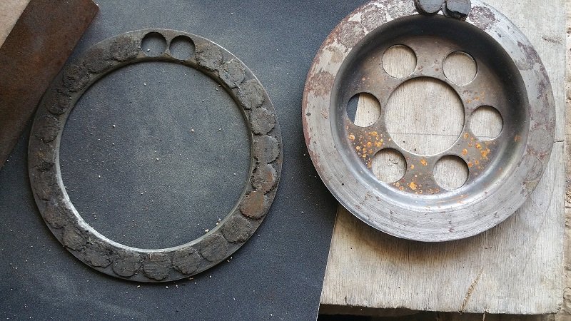

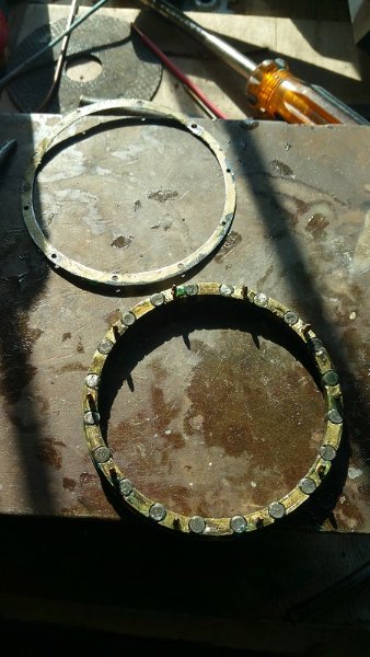

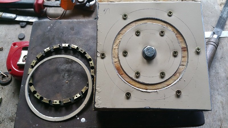

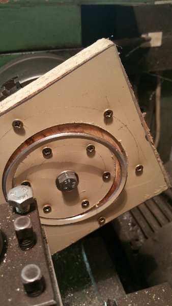

la cage à rouleaux me demandait un peu de travail , j'ai récupéré sur la deuxième boite les rouleaux du train de pignon qui avaient le bon diamètre et que j'ai remis à dimension

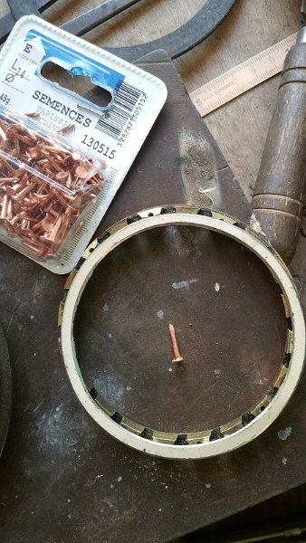

Fallait également pouvoir fermer cette cage avec une plaque métalique
Virer les vieux rivets et les remplacer par ce que j'ai trouver de plus simple
Et voila

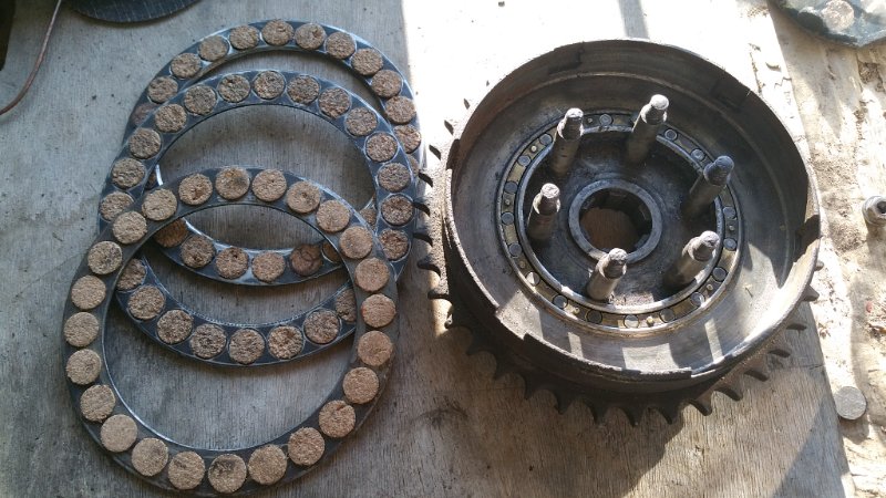

Comme les pastilles de lièges se décollaient j'en ai fait de nouvelles et regarni les trois disques

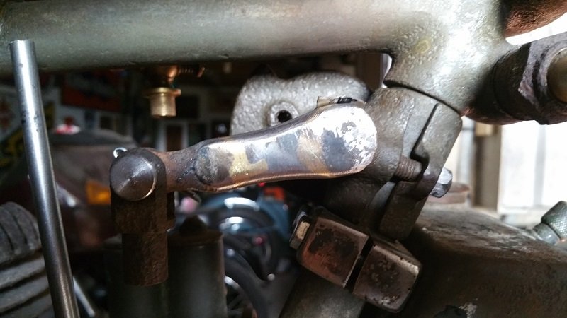

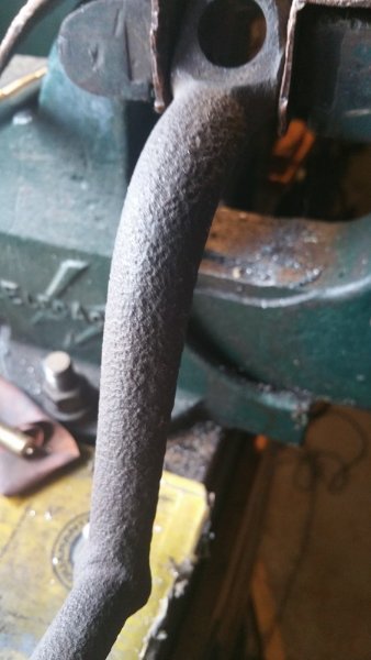

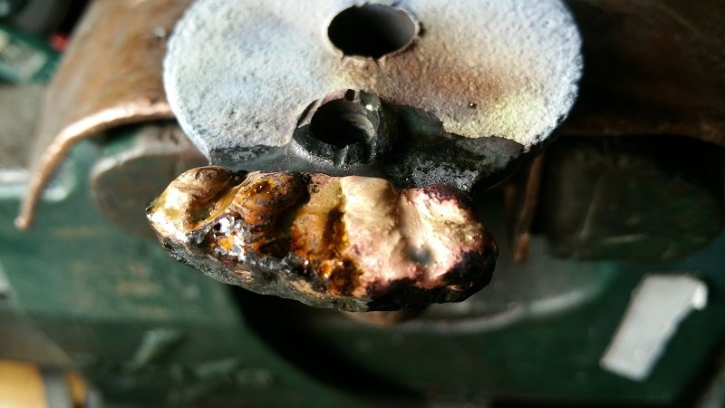

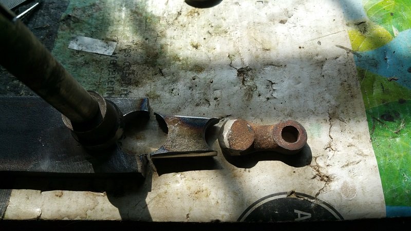

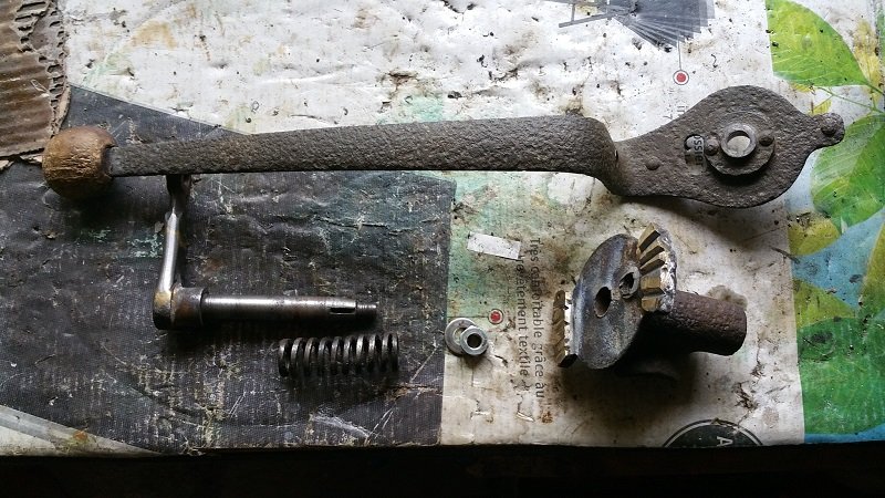

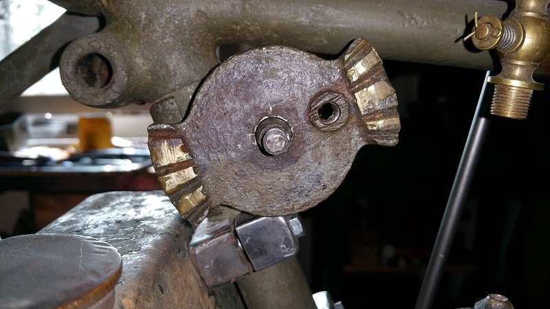

Voila au niveau de l'embrayage j'avais fait le tour restait le système de sélection des vitesses , j'avais commencé a faire un brouillon de levier pour voir l'amplitude que j'avais besoin
Mais ça ne tombait pas comme il le fallait par rapport aux crans de verrouillage du levier , mais en démontant le système j'ai compris qu'il avait été modifié certainement pour adapter une autre boite

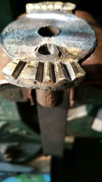

Donc comme ça avait été rechargé à la brasure je ne pouvait pas faire autrement que d'en faire autant et de retailler les crans crans de sélection à la demande et bizarement je retombais dans les crans d'origine

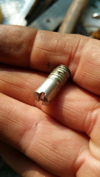

Manquait également la butée du cadran de sélection alors petit tour sur le tour
Le coté opposé avait été vandaliser mais je savais ou retrouvé mes bouts , certainement pour modifier le système de freinage ils avaient piqué le morceau que j'avais besoin soudé sur la pédale de frein
fabrication de la partie inermédiaire
Et voila le tout avait repris sa fonction normale , récupération également de la chappe ,fabrication d'un nouvel axe et la tringle retrouvait sa place
Tout le système fonctionnel

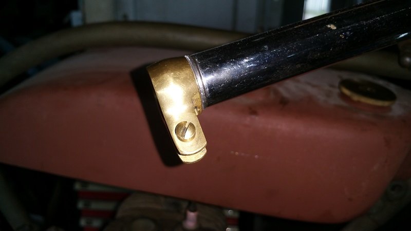

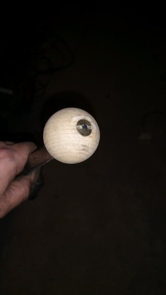

Et remplacé l'ancienne boule du levier par une trouvé en magazin de loisirs créatifs ;
Et voila

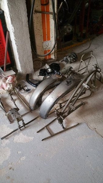

J'ai une question (bête certainement) :
Pourquoi tu ne repeins pas le cadre AVANT de tout remonter dessus ?
Il y a des pièces repeintes et pas d'autres.
Jacky, sur son tri a presque commencé par le cadre je crois.
Tu voulais voir si tout marchait avant de peindre ?
Pour ne pas abimer la peinture si retouches ou soudage il y a ?
Ou tout simplement, tu ne repeins pas.

Jean, à mon avis tu as répondu à ta question.

Bonjour Jano comme ditAlain , tu as répondu à ta question ! Quand je remonte une moto et là comme tu peux le voir on est dans le domaine de la reconstruction la peinture vient en tout dernier , si tu as remarqué le carter de chaîne peint et bien c’est tout bête il me restait un peu de peinture dans le pistolet pour autre chose et j’ai pris le premier truc qui traîner pour le vider et ce fut ce carter ,mais il sera repeind par la suite

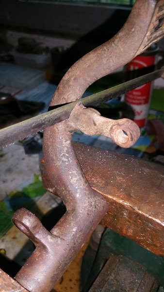

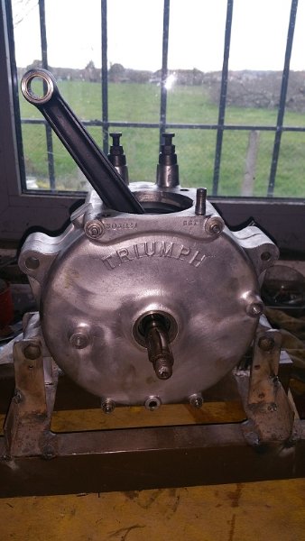

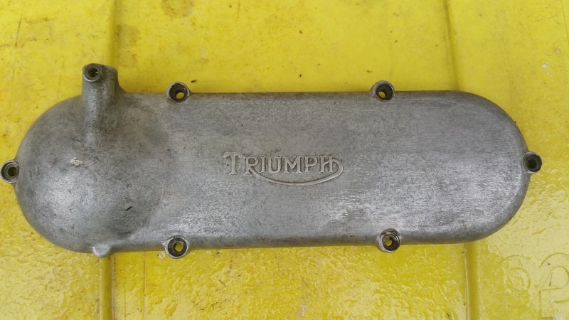

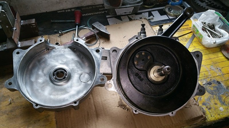

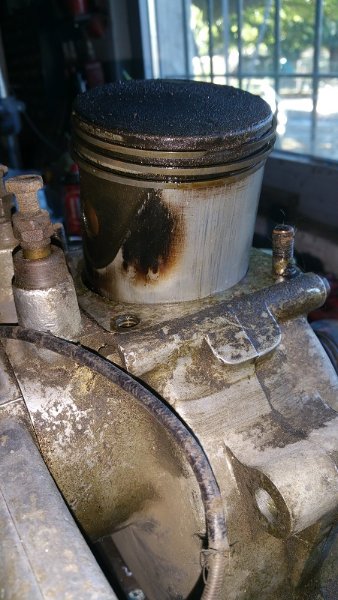

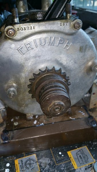

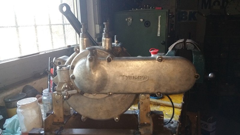

Bon il était temps de jeter un coup d'œil au moteur

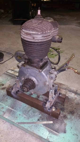

Pour commencer un support permettant de travailler proprement

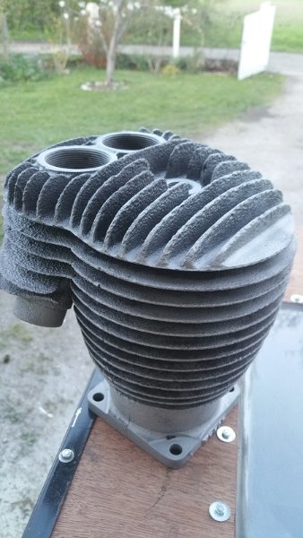

Dépose du cylindre pour voir que le piston n'était pas en si mauvais état que ça ,bien sûr il avait des traces de frottement mais pas tant d'usure que ça j'étais encore dans les tolérances d'alésage

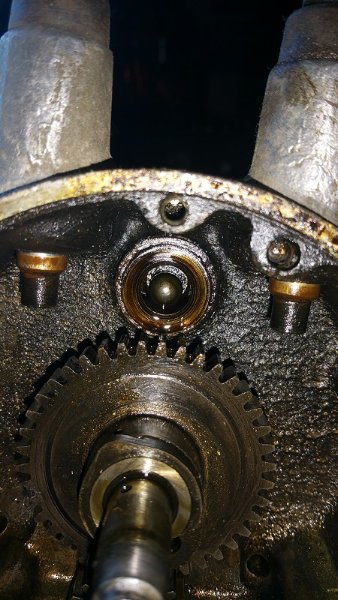

Dépose des carters pour accéder à la distribution

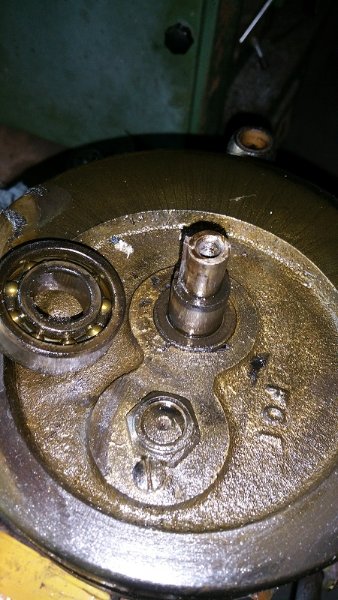

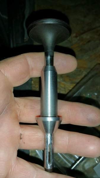

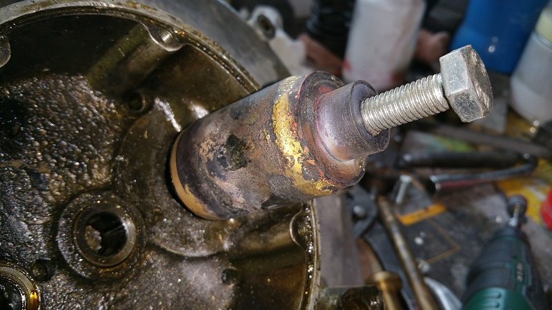

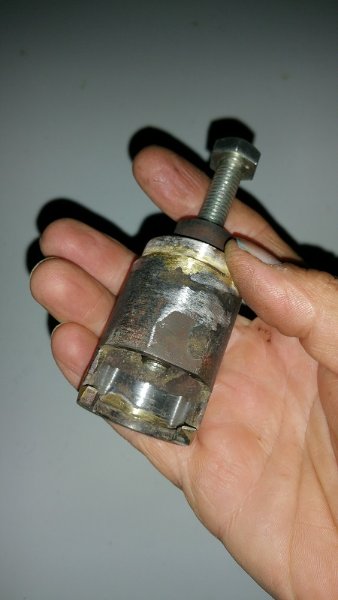

Je me suis fabriqué un extracteur pour déposer proprement le pignon de distribution
Du coté primaire dépose du limiteur de couple

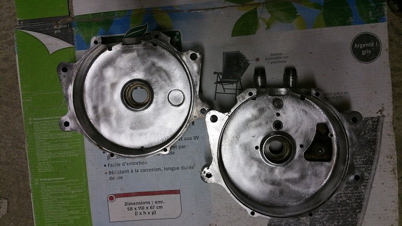

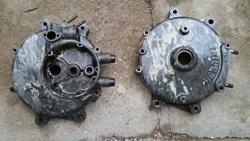

Et je pouvais ouvrir les carters
Pas trop de mauvaise surprise au niveau du bas moteur pas de jeu à la tête de bielle ( enfin que je pensais mais j'y reviendrai plus tard ) donc ne restait plus qu'un bon nettoyage et en finition j'utilise le produit restom 2050 ( celui là est bon

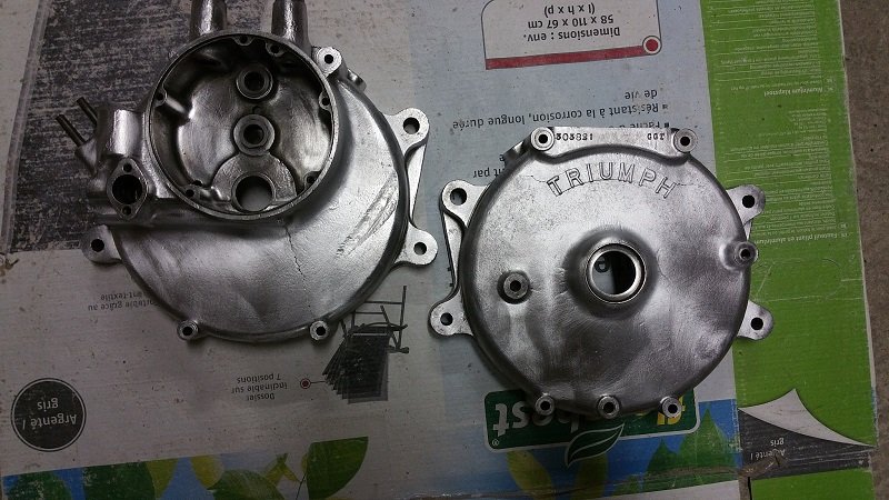

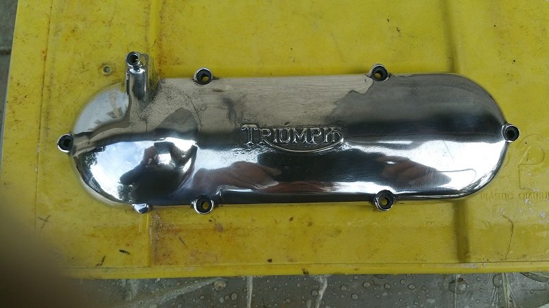

Et polissage du carter de chaine de magnèto
De nouveaux roulements de vilebrequin et les carters étaient déjà refermés

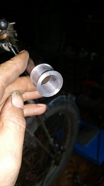

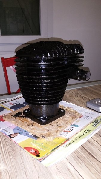

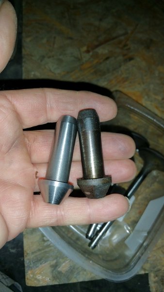

Au niveau du cylindre pas beaucoup de surprise j'ai simplement refait faire un guide pour la soupape d'admission un peu trop de jeu a mon avis

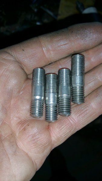

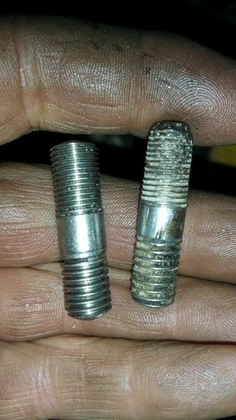

Et j'ai refabriqué les goujon d'embase de cylindre , le filetage de ceux d'origine ne m'inspiraient pas beaucoup
Restait plus qu'a le sabler et le peindre
Le remontage final du moteur devait attendre , certaines de ses pièces devaient être nickelées

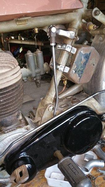

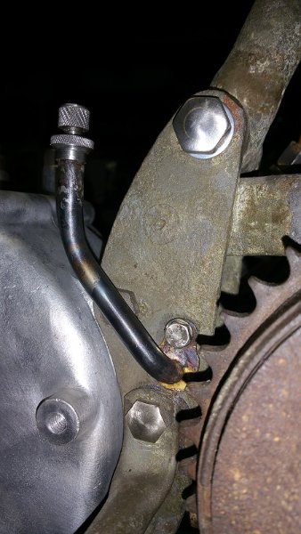

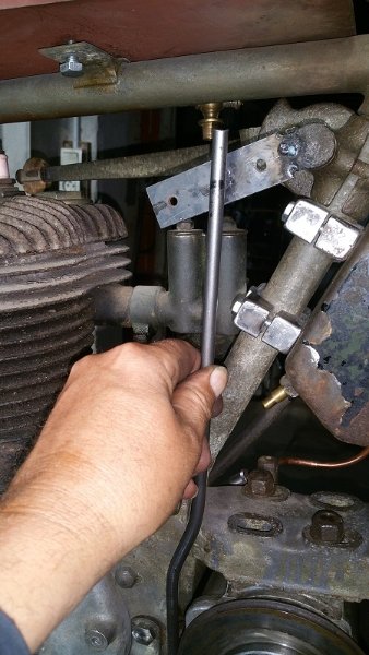

Mais il y avait encore quelques bricoles a faire comme la traversée du cadre par le câble d'embrayage , j'ai fait ce système qui me permettais également de régler la garde ,à l'interieur du tube j'y ai placé de la gaine pour permettre au cable de coulisser normalement
Pour adapter les leviers inversés j'ai du réaliser ces entretoises

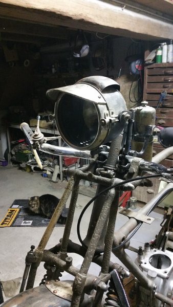

Et aussi modifier les fixations du phare qui étaient trop basses pour le fonctionnement de la fourche
Et voila je crois que j'avais le tour du remontage à " blanc " je pouvais donc redémonter la moto

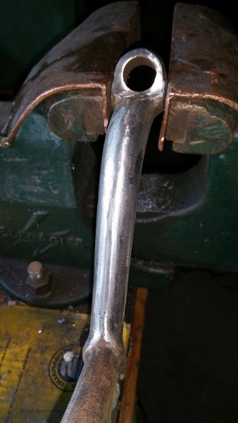

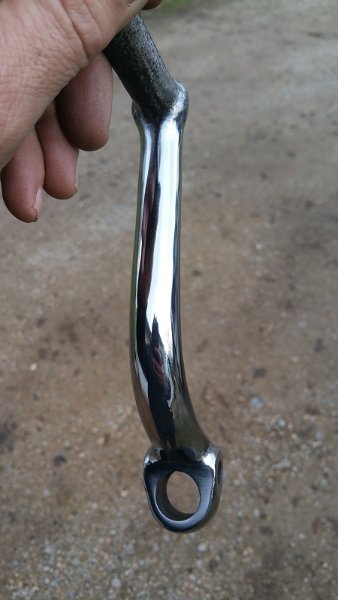

Et préparer les pièces pour le nickelage ponçage et polissage
Et il y en avait plein d'autre .....
Comme vous avez pu le remarquer l'état de surface des pièces de cette moto était déplorable , un gros travail de préparation aller être nécessaire
A bientôt
)Et polissage du carter de chaine de magnèto

Didier tu mets un masque quand tu ponces la cochonnerie de surface ?
- Messages : 21363
- Votre moto : .
Re: Je me suis mis au Patchwork ...
Restom 2050 y en faut beaucoup pour décaper une surface comme celle de tes carters moteur ?
J'ai toujours fait au diluant de nettoyage, certainement nettement moins cher que le restom,
mais qui décape aussi les bronches en passant .

C'est beau un moteur anglais .

Didier, tu as fait quelque chose au niveau de la fissure sur ce carter ?
- 20231018_194257.jpg (78.74 Kio) Vu 1095 fois
