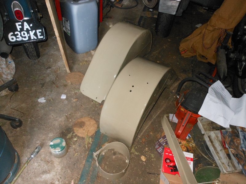

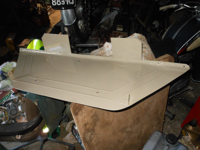

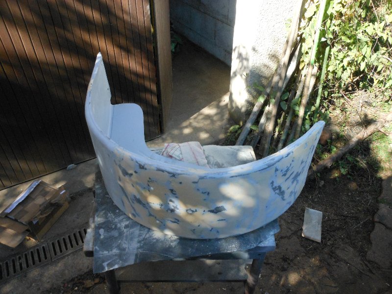

Opération la colique: dé cabosser les deux gardes boues avant après les avoir dérouillé à l'acide oxalique.
J'avais transformé ma remorque en piscine, avec un morceau de liner pour cette opération.J'avais commencé
par enlever la peinture à la lessive de soude. Les ailes sont trés larges car les roues doivent pouvoir pivoter dedans.
Le pépé devait souvent les accrocher car la tôle était déjà bien "rebattue". C'est un utilitaire, à l'origine,la finition
n'était pas de haut niveau. J'ai réussi à peindre les ailes, le plancher qui va sous les repose pieds et la carcasse du
ventilateur ainsi que le garde chaîne.
