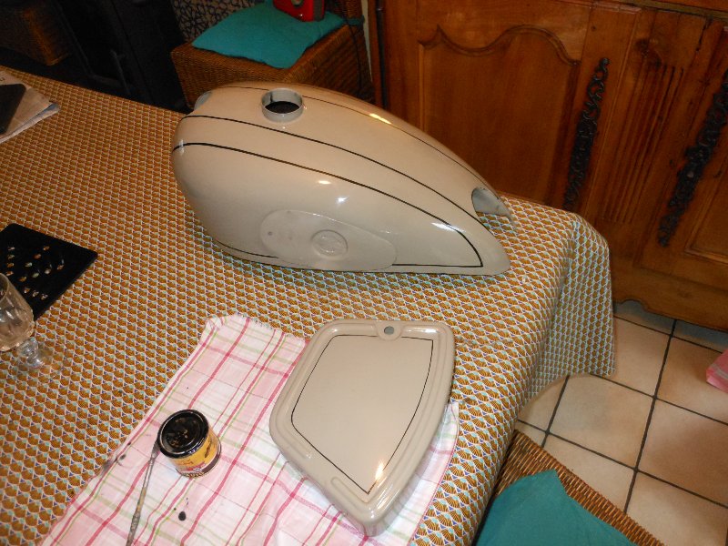

Perso je prends des guides pour faire les filets car j'en fait pas assez souvent pour avoir le bon coup de patte , pi maintenant en plus j'ai des douleurs dans les pognes !
Alors pour tout ceux que j'ai fait jusqu'à présent , je prends ce produit ...
C'est américain , je prends çà chez un distributeur Français , y'à au moins une quarantaine de variantes , simple double , triple filets , en différentes largeurs....le truc c'est qui faut aussitôt mis la barbouille , tu enlèves les caches , du coup la peinture s'écrase encore un peu , çà évite l'effet " marche " , çà ce rapproche du rendu trainard , y'à aussi des petits yoyo qui s'emploient un peu comme un stylo , je ne sais ce que çà vaut à l'usage hormis le prix pas donné !
Sur la Terrot j'ai pris du gros , 4mm !

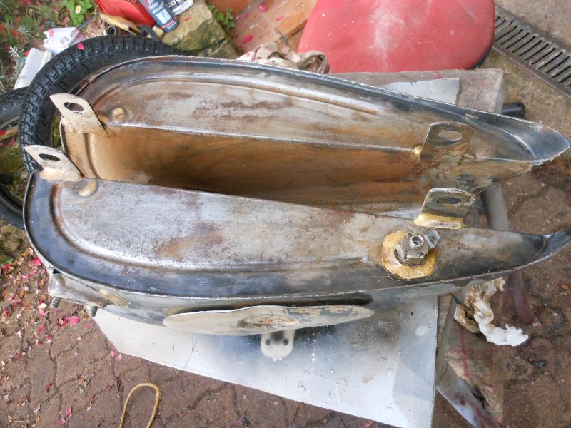

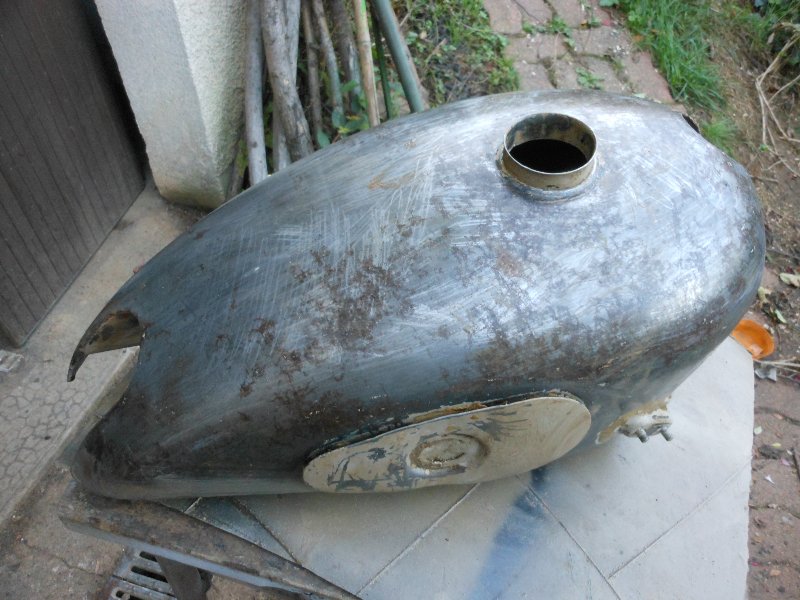

Décapage le matin après repérage du reste des filets d'origine, systématiquement manquant,
sur la plupart des tri sois disant "restaurés", 2 couches de barbouille l’après midi. Le réservoir
n'a jamais été peint dessous, aucun apprêt sous la peinture du dessus.

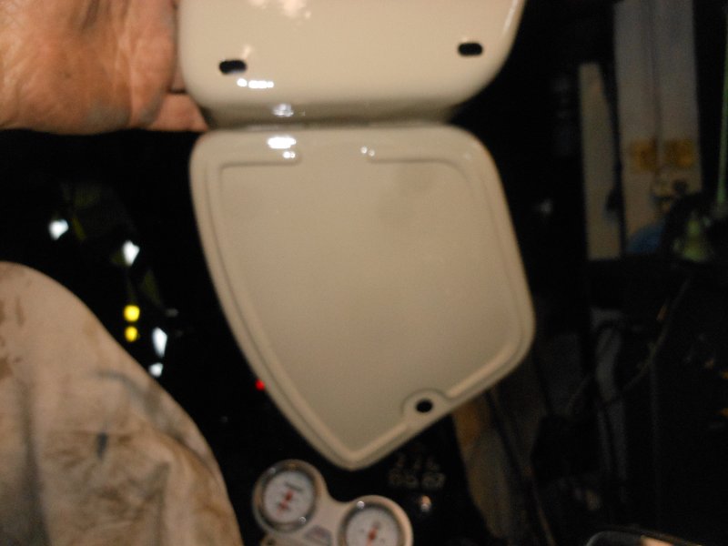

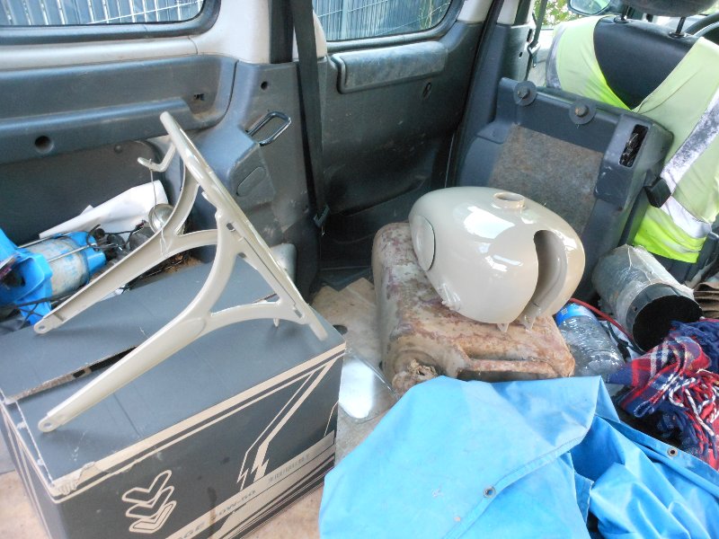

Deux couches de peinture, idem la caisse à outil. Pas de regrets il y avait beaucoup de rouille
sous la peinture. Ma bagnole monte à 35° au soleil, je laisse sécher les pièces dedans.

Bonne idée la bagnole comme séchoir ! :super:
Re: Ural 650 1970.
Messagepar Jackymoto » 15 oct. 2024, 08:48
Aprés, ma femme est contente, elle sent le neuf à la place de l'essence pourrie habituelle! :)

En laissant tourner le moteur et le chauffage, on a une mini cabine de peinture en mode séchage !!!
:036: :super: :chapo: :boire:

Après une séance d'acupuncture et une rafale de cachets j'ai pu attaquer les filets du réservoir
et de la caisse à outil. Je te dis pas l'odeur d'essence pourrie dans la cuisine, mais il
faut commencer à habituer la petite fille! :)
