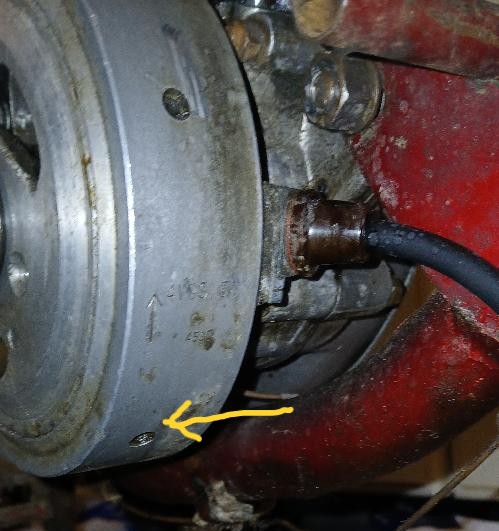

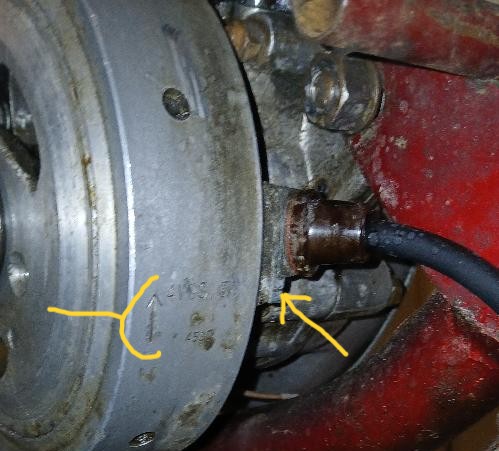

Aujourd'hui,
montage du condensateur, branchements, contrôle des continuités...
pas d'étincelle mais des châtaignes en touchant le fil de bougie avec les doigts.
Le supposé repère sur le volant magnétique n'est peut être pas bon (il doit s'aligner avec le repère sur le bossage du bornier) :
Dans cette position, la vis de réglage du rupteur est à peine accessible (la vis de maintien est accessible) à travers la lumière du volant.
pas d'autre repère visible sur le bord ou le pourtour du volant magnétique
En recherchant la position du volant pour laquelle le rupteur commence à s'ouvrir, puis en faisant le réglage avec une feuille de papier fin (les deux vis sont très facilement accessibles dans cette position)...
je donne un coup de pédale, et là, une très belle étincelle :vé: :amour: :oué: :super:
le repère, finalement, c'est le trou sur le pourtour du volant magnétique, quelques degrés après cette satanée flèche qui m'a induit en erreur :003:
