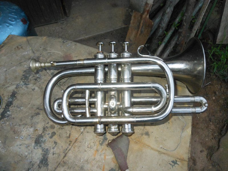

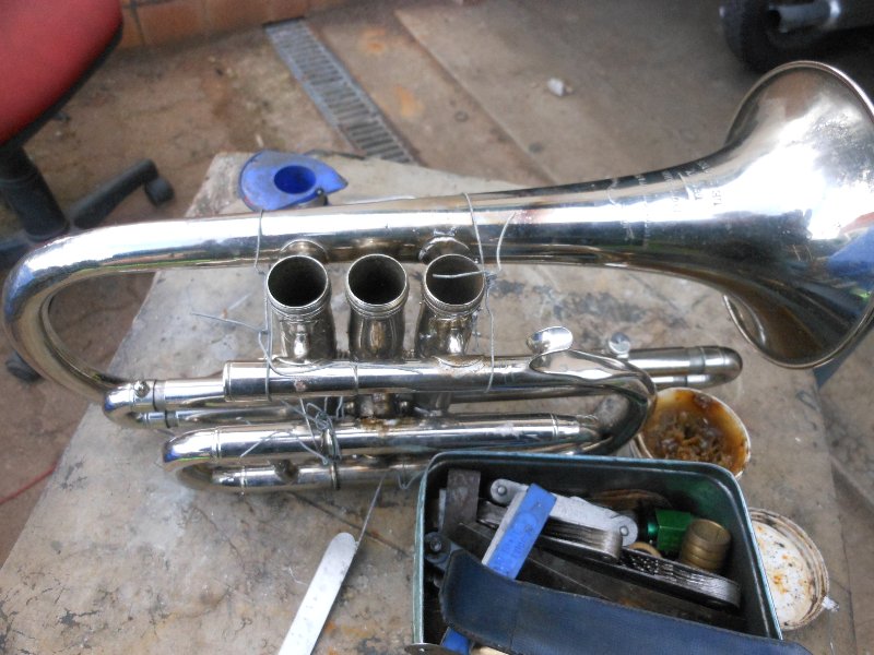

Le plus impressionnant , c'est le trombone à coulisse faudrait
presque un bocal au bout tellement ça condense là dedans.
Pour noyer un tuba, il faut jouer un bon moment.
Pour le cornet, j'en ajouterai une à l'occasion de la
récupération d'une épave, ou je crois que ça doit se trouver sur Ali
où j'ai commandé des ressorts neufs. J'ai tout ressoudé cet aprem aprés
avoir tourné des rondelles pour les pivots de direction de la Fiat 500 de Dan de Blond.
Je ne sais pas si la Fiat va fonctionner mais le cornet est jouable malgré les ressorts de
pistons que j'ai bricolé pour les essais.

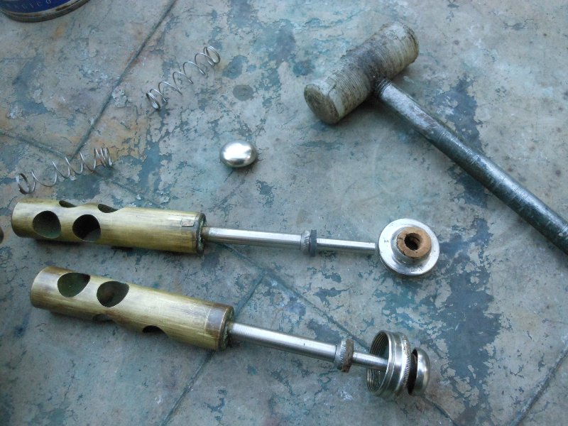

Cet aprem, j'ai profité du beau temps pour fabriquer des butées neuves pour les pistons du cornet.
Ca se vend, mais le port est à prix prohibitif. J'ai donc coupé les butée inférieures (quand le piston
remonte) dans de la chambre à air, et les supérieurs dans du liège de 10 mm, à l'emporte pièce

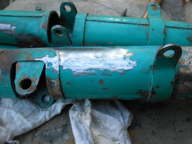

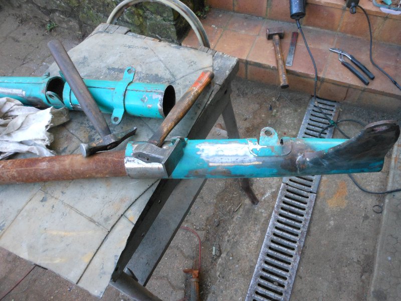

avec le perçage une fois monté sur le bouchon sur le tour. J'ai préparé une paire de cocottes de phare,
car celles qui équipe mon Ural sont trop récentes (trou à gauche pour la clef de contact), je n'ai pas
besoin des supports de clignotants que je n'utilise pas. Il a fallu couper la soudure trés costaude à la meuleuse
et finir le boulot au burin. J'ai fini de supprimer les restes de soudure au disque à polir. Plus qu'à reformer
le tout au marteau à garnir sur un cylindre de ferraille. Reste la peinture à faire.
