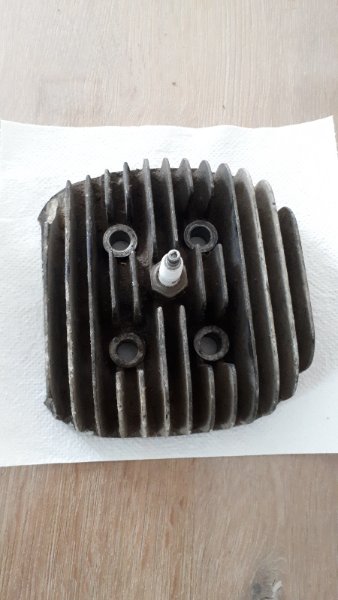

Voici le kit 175 avant son départ pour une nouvelle vie :
Le cylindre n'a besoin que d'un bon nettoyage à la soude pour enlever les résidus de crasse et d'huile collées par le temps
Re: Yamaha TY 125 de Devin Plombier
Messagepar Jackymoto » 30 mars 2023, 14:53
La soude va bouffer l'alu! Décapant à peinture ou pistolet à sabler.
Messages : 3441
Messagepar jipounet » 30 mars 2023, 17:47
Oui... je reserve la soude pour l'acier...
Je lui ai donné tel quel, en ayant aspergé au pinceau le piston le cylindre et la culasse au petrole lampant. La majorité de la crasse avait disparu après un passage à la souflette.

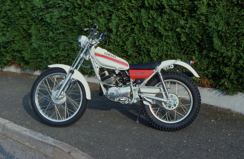

Oui, mais quand c'est emmenée par un "jeune" pilote, beau et frais... c'est l'top !!! :super: :oué:
F1 40.jpg (152.88 Kio) Vu 2907 fois
F1 41.jpg (160.63 Kio) Vu 2907 fois
F1 48a.jpg (45.29 Kio) Vu 2907 fois
F1 48b.jpg (69.33 Kio) Vu 2907 fois
Messages : 3441
Messagepar jipounet » 05 avr. 2023, 13:32
l'Jean-Lou a écrit :
druid a écrit :Si c'est pour se balader sur la route, voire dans les chemins, pas besoin d'être particulièrement en forme.
Et puis, la 125 TY, c'est vraiment pas le genre de pétoire qui tire sur les bras.
C'est doux, très doux, voire carrément mou.
Merci pour les photos l'Jean-Lou... :003:
Enfin une photo d'époque d'une moto neuve du type 541.
Avec tous les détails que je recherchais...
Comme je suis encore jeune et beau, cette moto est faite pour moi :amour:
