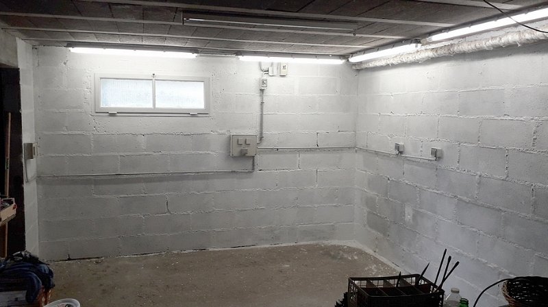

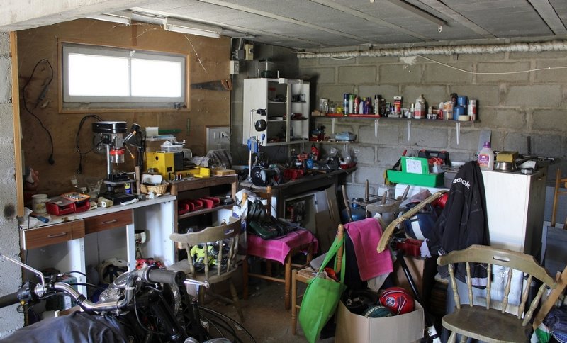

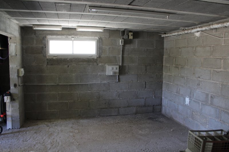

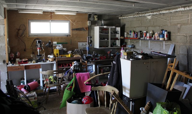

Bonjour à tous,

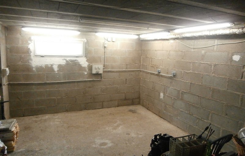

Suite à divers circonstances, je me suis retrouvé confronté en début d'année dernière à ça dans mon sous-sol et mon coin « atelier » (qui avait été hâtivement aménagé lors de notre achat sur la base de meubles de récupération disparates pour constituer une ligne d'établi) :
Autant dire qu'il était devenu hautement douloureux d'envisager le moindre bricolage, le temps passé à chercher ses outils dans ce capharnaüm déprimant à mi-chemin entre le vide-grenier et la déchetterie dépassant généralement le temps nécessaire à effecter la moindre tâche... Quant à la Bullet, elle se retrouvait en plein milieu du passage, sans rélle place à elle et un peu perdue au milieu de ce foutoir, avec le risque de se faire beugner à tout moment...
Il était grand temps de faire quelque chose. Quitte à faire quelque chose, autant faire preuve d'un minimum d'ambition et je me suis lancé dans l'aménagement d'un coin atelier avec établi sur mesure.
Armé de courage (et d'une liste de tâches à effectuer dans le bon ordre), j'ai d'abord fait place nette :
J'en ai profité pour démonter le panneau mural envahi de toiles d'araignées et qui ne me convenait pas.
Une première règle à l'atelier est d'y voir clair lorsqu'on bricole. J'ai donc fait démonter la paire de néons au-dessus du soupirail pour faire poser quatre néons de 120 cm disposés en ligne selon le L du futur établi, ainsi que deux prises supplémentaires sur le mur à droite. J'en ai profité pour enduire le pourtour du soupirail qui comportait un certain nombre de trous.
Après avoir étanchéifié le coin, sujet parfois à quelques infiltrations (il s'agit d'un sous-sol semi enterré), j'ai peint les murs du coin atelier en blanc (avec des restes de peinture issus d'autres travaux domestiques). Le résultat n'est pas totalement homogène mais qu'importe, 80% de la surface ne sera plus visible au final et il s'agit avant tout d'éclaircir la zone et de minimiser la production de poussières.
Le sol étant en ciment brut, j'ai décidé de le peindre et de faire un peu de management visuel en délimitant avec précision le futur coin atelier. J'avais initialement prévu de peindre en jaune, pour uen meilleure visibilité des petites pièces tombées au sol, mais le prix des peintures « spécial route » de cette couleur m'a vite arrêté. Comme il me restait de la peinture blanche, du saturateur résine gris d'extérieur, j'ai fait un mélange maison, auquel j'ai ajouté une résine durcissante spécial plan de travail. Le ciment a été nettoyé et lessivé, puis préparé avec une attaque acide pour une meilleure accroche. J'ai pu passer deux couches de peinture/résine grise, et j'ai bordé le tout d'un pointillé réalisé à la peinture noire pour ferronnerie d'extérieur.

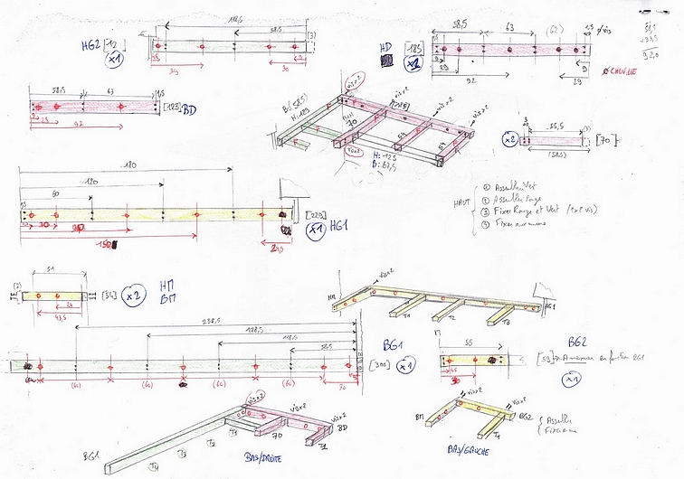

La zone était prête à accueillir son établi. Je me suis alors forcé à m'asseoir derrière mon bureau pour consacrer quatre bonnes heures à établir les plans de sous-ensembles de l'établi. Je me suis inspiré d'un modèle trouvé sur un site US, que j'ai adapté à mon sous-sol et à mes goûts. J'ai utilisé un code couleur pour identifier les différents sous-ensembles à monter.

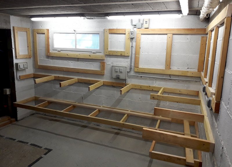

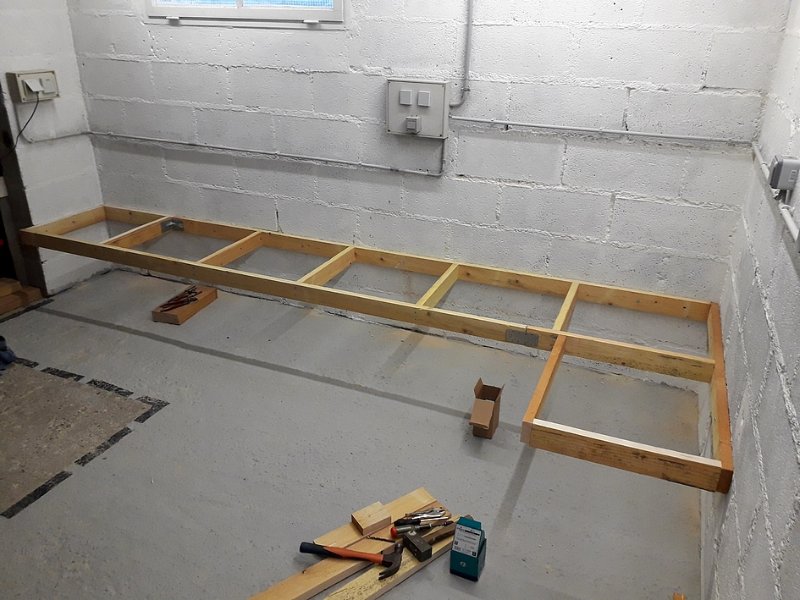

Pour la structure, je me suis fourni au dépôt du coin avec trois type d'éléments : solivettes (que j'ai recoupées en 2 pour faire la structure des deux étages avec leurs traverses), demi-chevrons pour les pieds et planches de coffrage pour couvrir les deux étages. Le tout m'a coûté environ 130 euros et mon vieux Scénic débarrassé de son siège passager (cf. le sujet sur le voyant d'Airbag) a montré une fois de plus toute son utilité.
Le montage pouvait commencer. C'est ici que le temps passé à réaliser les plans s'est avéré payant. Pas besoin de mesures ou de calculs sur le chantier, il n'y avait plus qu'à jouer de la scie circulaire, de la perceuse et de la visseuse.
On voit que les solivettes recoupées en deux (dans le sens de leur longueur) ont servi aussi bien à la structure de l'établi qu'à l'encadrement des panneaux muraux.

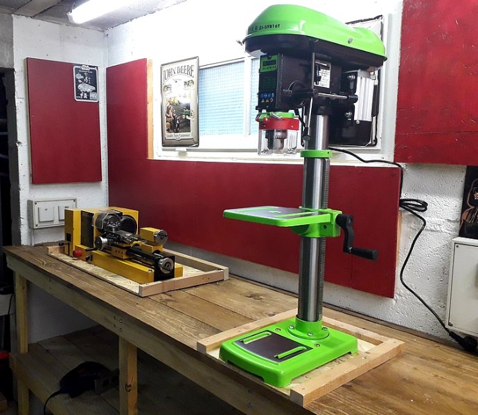

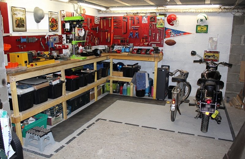

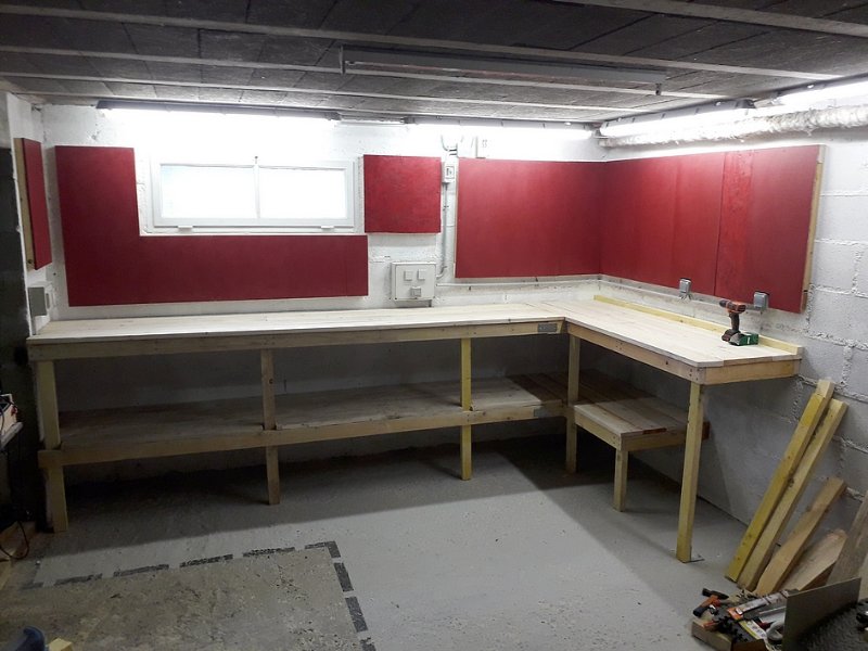

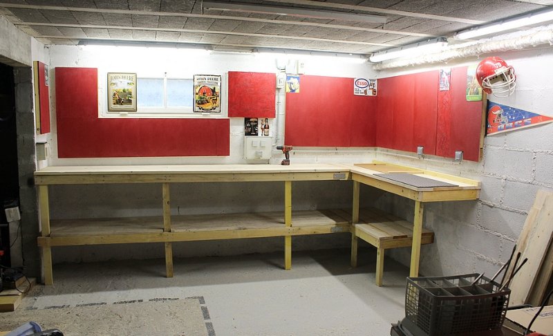

Pour les panneaux muraux, j'ai utilisé du MDF de 10mm d'épaisseur, peint en rouge pour l'occasion (j'en avait un pot neuf dans mon sous-sol, et rouge sur blanc offre un contraste appréciable). Pour une meilleure accessibilité lors de la peinture, j'ai attendu pour refermer la structure de l'établi.
Les pieds et planches de coffrage sont ensuite fixées. Comme je mesure presque 1m80, j'ai placé l'établi à 105 cm du sol. Je dispose désormais de 5 mètres linéaires d'établi, et de près de dix mètres linéaires de rangement en dessous sur deux niveaux.
Un atelier maison digne de ce nom ne saurait se faire sans un minimum de décoration. J'ai donc glané quelques plaques métalliques sur les sites d'enchères, et comme le rouge et le blanc étaient aussi les couleurs de mon ancienne équipe de foot US du temps de ma folle jeunesse, j'en ai profité pour accrocher mon casque et un fanion. Un tapis amortissant a été vissé en bout d'établi, il servira à déposer les moteurs ou gros éléments mécaniques
C'est désormais l'heure de la phase la moins amusante : récuperer tous les outils disséminés sur l'ensemble du sous-sol dans des dizaines de boîtes et de caisses pour les trier et le ranger à leur place dans le nouvel atelier...
On commence avec le tour à métaux et la nouvelle colonne à perceuse, pour lesquels j'ai réalisé des petits coffrages en MDF et liteaux. L'établi supérieur a été protégé de deux couches de saturateur couleur « chêne ancien » pour un rendu rustique.
Le chantier touche à sa fin. Pour l'étage inférieur, j'ai acheté 10 bacs en PVC noir à 1 euro 60 pièce, qui me permettent de ranger outillage et matériaux occasionnels par thème (plomberie, électricité, droguerie, etc.) et pour lesquels je vais peut-être ajouter des étiquettes pour mon épouse ou mes filles si je suis absent.

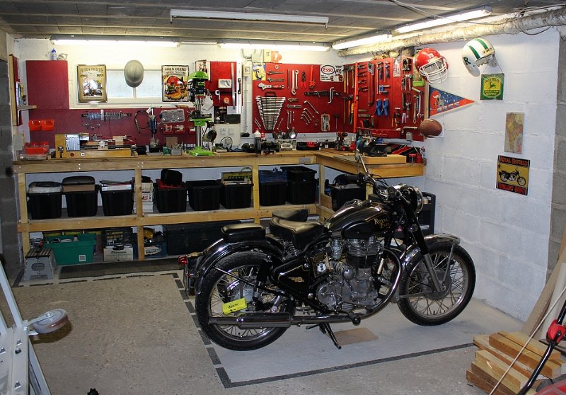

La Bullet a retrouvé une place de choix digne de ce nom. Je lui ai adjoint une plaque rien qu'à elle, et une plaque émaillée du sous-continent indien pour qu'elle ne soit pas dépaysée... Il faudra que je place une petite punaise colorée sur la ville de Chennai où elle a vu le jour...
Le reste du tapis amortissant a été placé le long de l'établi pour soulager les lombaires lors des stations debout prolongé et j'ai aussi investi dans une servante à roulettes et un escabeau pliant, toujours pratique pour aller chercher les outils les plus hauts.
Prochain chantiers, cette fois vraiment mécaniques : la remise en route de la Bullet avec révision complète, et la restauration de la petite Motobcane N40T de 1974.
Pour le levage des engins, j'envisage plusieurs solutions. La plus « chic » étant la possibilité de récupérer une table élévatrice motorisée sur la base d'un brancard de VSAV de pompiers parti à la casse, déjà modifié pour fonctionner sur secteur, mais gourmand en place. La plus sobre étant le lève-moto plus classique. La moins onéreuse étant la bonne vieille cantine militaire couverte d'une couverture de déménagement, et avec laquelle j'avais restauré ma première moto...
A voir !

quand tu montres cette photo
et tu dis que c'est plein
nous sommes vraiment différent, pour moi, il est vide, peut etre pas rangé, mais loin d'etre plein
le bazar n'est juste pas optimisé
et la bullet au milieu ... c'est juste la vie
mais ton nouvel atelier est très beau ...
