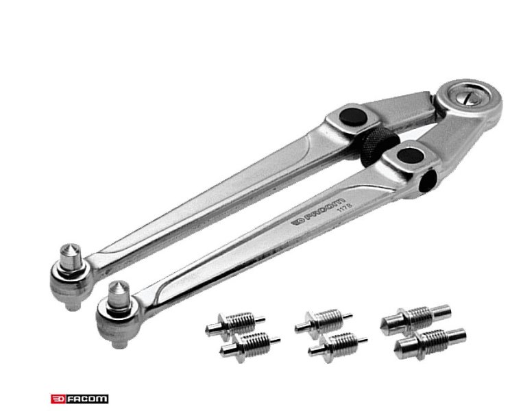

Peut-être avec une clé à ergots réglable ?
Sinon, j'ai tapé dans Gogole : "Douille à ergots"
Mais je dis peut-être des bétises, attend la réponse des pros. ;)

Non, c'est un outil spécifique qu'il te faut. Mais la clé à ergots réglable pourrait faire l'affaire.

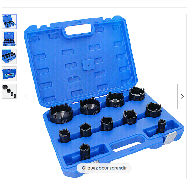

Les embouts crénelés dans la boite bleue, non, ça n'est pas fait pour ça, tu vas abîmer et l'outil, et la vis.
