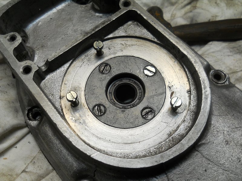

Dernier tas de ferraille arrivé il y a deux mois.J'en suis aux essais routiers depuis trois jours.
Un pote avait payé ça 3000€ et m'avait demandé de regarder la boite
il manquait la seconde. Au bout de 3 ans, malgré mes explications, il n'avait toujours pas sorti la boite du cadre(20minutes de boulot). Comme sa copine a vendu la baraque, il ma vendu le side 1500€. Malgré une peinture flatteuse(abîmée pendant le transport)on voyait bien que tout était foireux, comme sur toutes les pétoires rapatriées des pays de l'est.Un "restaurateur"
bien de chez nous avait lâché le morceau après avoir foiré quelques piéces de plus...

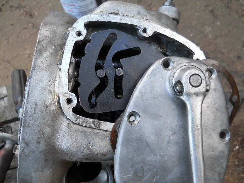

J'ai donné un coup d’œil à la boite: bon état général, je n'ai changé que deux roulements et les joints spi, plus
extrait toutes les vis cassées dans le couvercle (perceuse et queue de lime). Le mécanisme de kick était mort et la grille de sélection ne s'engageait plus sur les fourchettes tellement elle était tordue. J'ai changé le mécanisme du kick, et redressé la grille. Je modifie le toc d' entraînement du cardan pour mettre un joint spi normalisé.J'ai rajouté une rondelle en alu et un joint spi sur l'arbre du kick. Bien sûr le croisillon de cardan était mort, normalement
ça se change en 10 minutes, mais là, tout était maté sur place. J'ai coupé les quatre pattes du croisillon à la meuleuse
et chassé les roulements par l'intérieur. A près j'ai pu arranger l'emplacement des roulements à aiguilles à la meulette

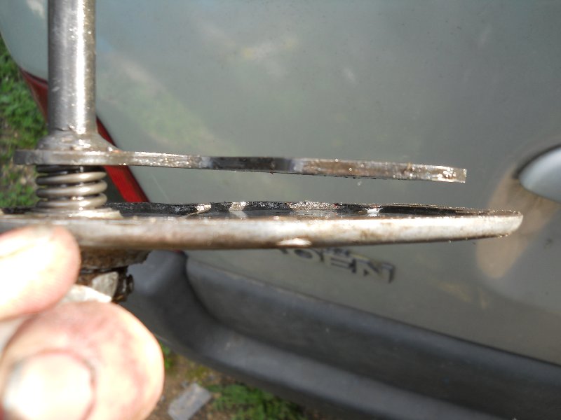

avec une finition à l'alésoir. Nettoyage 2h, montage du croisillon neuf, 10 mn. Ils avaient perdu le jonc qui sert à régler la longueur de l'arbre de transmission. J'ai roulé un ressort sur le tour, plus qu'a tailler des joncs dedans. J'ajoute systématiquement un aimant aux bouchons de vidange.
La suite plus tard...le reste de la pétoire est dans le même état.

Messagepar Jackymoto » 06 juin 2024, 19:31

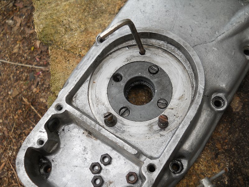

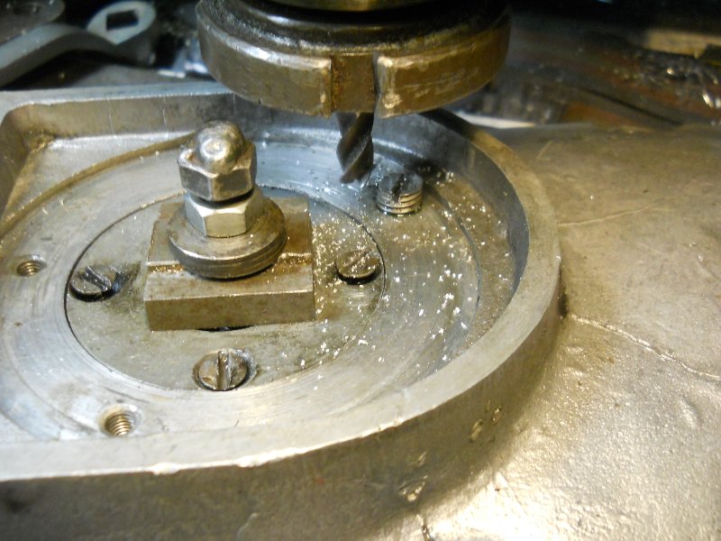

Le moteur était dans le même état que la boite, un taraudage du plateau d'allumage foiré..et reperçé plus loin!
La vis de serrage du volant moteur était comme d'habitude (pas assez) serrée au burin Deux
vis du pallier arrière foirées, une de cassée. Le pallier a été fendu par le même abruti qui a enfoiré le joint avec de la pâte.
Quand ils ont enfoncé le vilebrequin, il ont tordu l'arbre de pompe à huile et écrasé et dessoudé le larmier qui emmène l'huile
à la bielle arrière. Chouette, des pistons neufs...dans des cylindres avec 0.5mm d'usure. Heureusement qu'il n'ont pas
pu démarrer le bazar, ça aurait fait une belle salade de segments.
C'est assez de misères pour aujourd'hui.
Modifié en dernier par Jackymoto le 08 juin 2024, 12:04, modifié 1 fois.

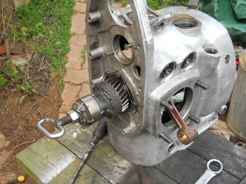

Messagepar Jackymoto » 07 juin 2024, 13:49
Un peu plus de misère... :D
Changement du vilebrequin, opération facile avec les outils spéciaux obligatoires

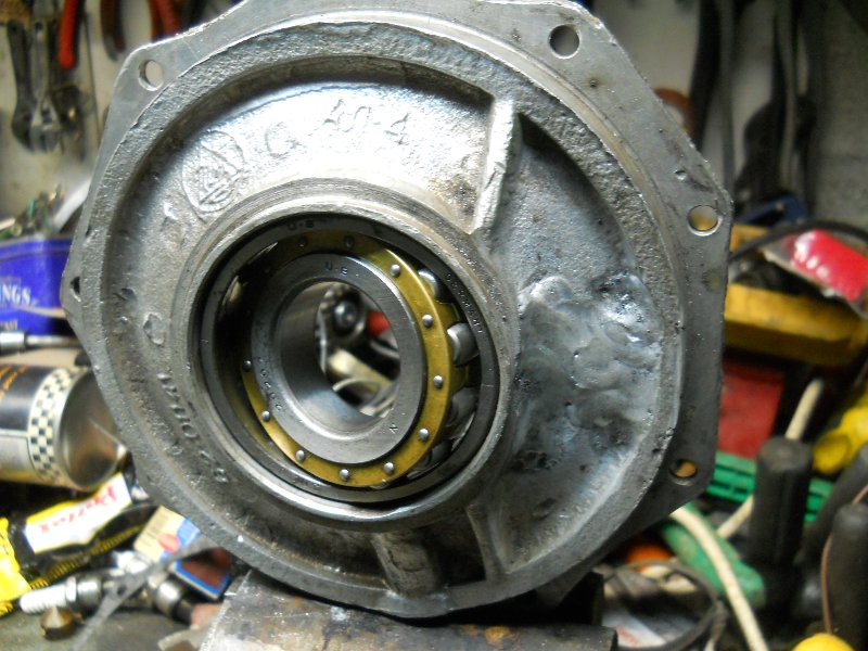

si on ne veut pas faire du salopage. Le carter avant avait des morceaux de vis cassé dedans, ces enfoirés
avaient percé plus loin! Il a fallu percer à 6.50 (après avoir sorti le bout de la vis!) mettre une cheville filetée
en alu diamètre 8, repercer à 4 et tarauder à 5mm.Le pallier arrière était fendu, ils avaient du enfoncer le carter à 45°
à froid sur le roulement. J'ai remplacé ça par un coûteux roulement à tonneaux.
Modifié en dernier par Jackymoto le 08 juin 2024, 12:05, modifié 1 fois.
