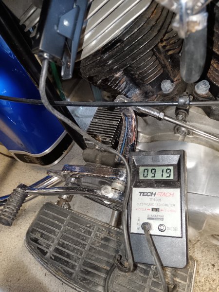

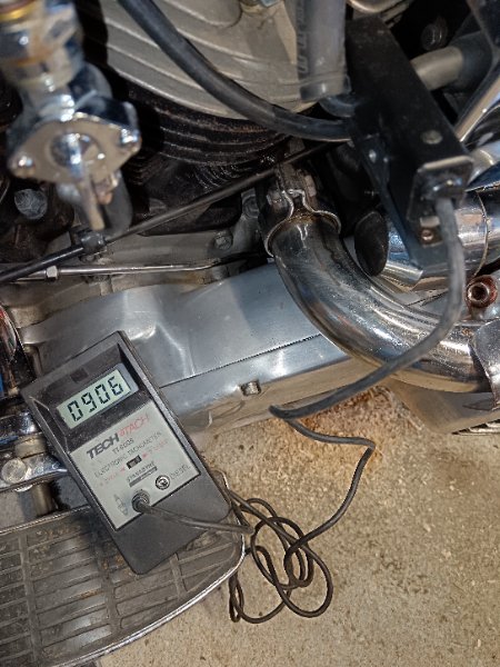

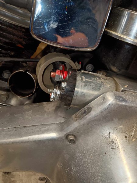

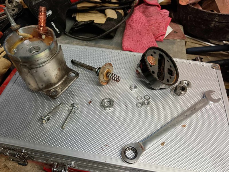

démontage , nettoyage , test et remontage (merci tuto du test sur youtube) . Du coup j'ai vérifié la carburation et ça démarre au quart de tour . J'ai bien le kick mais si je me loupe j'ai pas envie de me coincer encore la sciatique . :oué: :oué:

La synchro avec un seul carbu, ça va être compliqué. C'est un shovel , ralenti a 900trs/mn , contrôlé au compte tour électronique sur chaque cylindre.

Messagepar Déglingos » 26 janv. 2025, 21:27
À mon humble avis y’a pas mal de chances que si le cylindre avant est à 900tr/mn…celui de derrière ne le soit pas!

Effectivement,on peut voir sur le tachymètre une différence entre les 2 cylindres :polom:

Messagepar hiero » 27 janv. 2025, 11:42
Vu que les 2 cylindres sont fixés sur le même vilebrequin, s il y en a un qui tourne plus vite que l autre, ils faut contacter le Vatican pour faire enregistrer ce miracle.... :mrgreen: :mrgreen: :mrgreen:

Messagepar ligérien » 27 janv. 2025, 13:09
Vu que ça mesure le nombre d'étincelles, le cable le plus long doit avoir ce léger retard.

Messagepar claude et flo condrieu » 27 janv. 2025, 15:38
Le calage n'est pas symétrique, il n'est pas à 360°pour les deux cylindres.
L'angle de calage à 45° fait que les pistons n'opèrent pas à intervalles égaux.
Son fonctionnement est le suivant : le premier cylindre brûle son mélange.
Puis le mélange de l'autre cylindre s'enflamme à 315° dans le cycle.
Ensuite il y a un espace de 405° jusqu'à ce que le premier piston intervienne.

Messagepar yvesmetz » 27 janv. 2025, 16:08
Oui, mais chacun allume réellement qu'une fois par tour même s'il est évident qu'il y a des allumages perdus, pour cause de bobine jumo-statique,
voire bijumeau, j'sais plus comment qu'on dit .... La pince de la lampe strobo choppe les impulsions électriques et pas les allumages réels , eux,
une fois chaque deux tours comme dans tous les moteurs quatre temps .... Sous le capot de mon auto j'ai collé un compte tours chinois
à 3 euros, un simple bout de fil sur le cylindre 1 et ça fonctionne avec une pile, ben faut que je divise le comptage par deux pour savoir le
régime de rotation du bourrin ..... Fait pour 2-4-8 cylindres, je dois être bête, me faut quand même diviser .
Elle est bizarre cette histoire de compte-tours, l'allumage est-il classique à 1 rupteur, classique à 2 rupteurs, à effet hall 1 capteur,
à effet hall 2 capteurs, tout existe pour les harley, oui qu'il faudrait savoir pour avoir un point de départ, et le nombre de pulsassions
générées pour le comptage ? .... J'allais oublié toutes les harley n'ont pas forcément des bobines doubles, jumo-statiques, certaines possèdent
deux allumages totalement indépendants .
Après impulsions parasites, rebonds, que sais-je, même sans que ça se ressente en fonctionnement, c'est du possible, d'où l'addition plus salée
d'un cylindre à l'autre ...... Vas comprendre Charles ..... Enfin j'aimerais bien savoir le pourquoi du comment ... une sacrée devinette que voilà .
