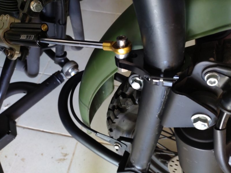

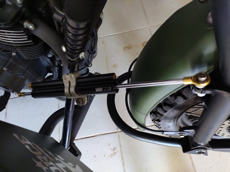

Salut , comme personne n'as répondu a ma question , j'ai trouvé tout seul avec une photo d'un 500 B-side sur ce site.
Donc installation d'un amortisseur YSS course 150 mm avec fixation collier A , corps de l'amortisseur fixé sur le tirant diamètre 22 mm du panier juste en dessous de l'écrou de réglage et tige fixé au niveau de la fixation d'amortisseur sur le tube de fourche diamètre 41 mm.
Prévoir des petits bouts de tube pour permettre la rotation des rotules de l'amortisseur.
Plus aucuns guidonnage a la décélération , on peut lâcher une main du guidon , j'ai même lâchés les deux pour essayer , le side va droit.
Excellent confort de conduite.
