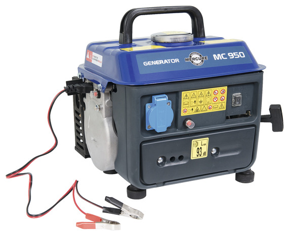

Quelqu'un connaît-il ces petits groupes, clones chinois de Yamaha ET950.
J'en ai acheté un il y a une dizaine de jours, toujours en rodage.
Pour les 3 premiers pleins, je le fais tourner à 3% d'huile minérale, ensuite à 2% de synthèse comme tous mes 2 temps (tronçonneuse, débroussailleuse, SoleX, etc.).
Après 5-6h de fonctionnement et le remplacement de la bougie d'origine par une NGK, il démarre bien mieux, mais tourne en "pompant" (variations de régime) quand je le charge avec un halogène de 500 W. La richesse est donc peut-être un peu pauvre.
Comment est-ce qu'on règle la richesse ?
Quelqu'un sait quels gicleurs se montent ?
À l'occasion, je mettrai un antiparasite NGK pour le fiabiliser,
et aussi changer la durit d'essence (celle d'origine semble assez .erdique) et y mettre un filtre.
D'autres conseils de modifs à faire ?

-C'est normal que ça régule sur ces petits groupes. La carburation est trés primitive et a part aléser le circuit de ralenti...
Certains n'ont même pas de vis de richesse de ralenti interdite aux USA dans certains endroits.

Un autre problème, électrique celui-là, il sort un courant de 220 volts souvent sans neutre véritable, qui ne convient pas du tout pour alimenter les appareils électroniques, ordinateurs, télés, bruleurs de chaudières contenant une (ou des) cartes électroniques. Les ampoules tungstène donnent un éclairage qui "pompe" un peu, pour les ampoules actuelles je ne sais par car depuis quelques années j'ai acheté un groupe électrogène "inverter" qui sort un courant qui convient très bien aux matériel électronique.

Quelques nouvelles de mon petit groupe :
Après changement de bougie + antiparasite pour du ennegéka, il tourne un peu plus rond.
J'ai également mis une durit d'essence de qualité et un filtre à carburant.
Pour qu'il fonctionne bien sous charge (projecteur halogène 400 W), je dois mettre un peu de starter. Il est donc réglé un peu trop pauvre (Euro5 oblige).
Et pour interdire l'accès à la vis de richesse (réglementation US à la .on mentionnée par Jacky), celle-ci est cachée par un capuchon en alu :
https://youtu.be/PGJxfGH3ZVs?si=kSWgPRu-a9M9YwPd
Il y a également des pots sans catalyseur sur Aliexpress, c'est peut-être utile de libérer un peu l'échappement.
Affaire à suivre...
