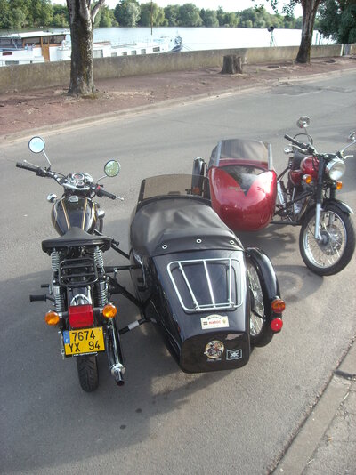

Oui mais le couvre-tonneau actuellement vendu est en tissus imperméable "Alpaga".
Un peu la même chose que ce que l'on trouve pour les capotes de voitures décapotables.
Sur les premiers Black Pearl attelés à une Electra, comme le tien, c'était très probablement un couvre tonneau en skaï.
