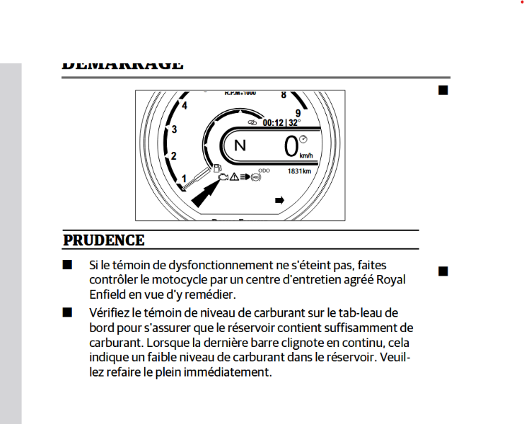

j'ai repris l'hymne à la Yan , que j'avais laissé pendant quelques semaines
et ce voyant moteur est toujours allumé
Capture d’écran 2025-11-27 185156.png (621.59 Kio) Vu 2610 fois
et je ne sais plus si c'est grave, mortel, ou normal
j'ai regardé le manuel que l'on trouve sur l'excellent site :
http://www.royalenfieldlesite.fr/spip/s ... article722
et la doc n'est pas hyper hyper claire
je ne sais pas si c'est juste un voyant ou les 4 voyants où il faut s'inquieter
Capture d’écran 2025-11-27 185321.png (136.65 Kio) Vu 2610 fois

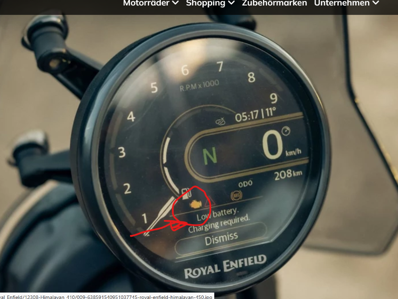

tu as peu être la réponse au problème en dessous du voyant :mouais:
Messages : 14818
Re: Himalayan 450 et voyant allumé
Messagepar druid » 27 nov. 2025, 20:30
C'est ce que je me suis dit aussi.
Mais ça doit être une photo piquée sur le net.
La moto de Fab doit avoir plus de kilomètres que ça...
Après, il est possible que la batterie de la moto de Fab ait également besoin d'un coup de charge.
Pacha a écrit :Bonsoir
Le bon modèle EURO5 c'est celui-là
cable Euro5
J'ai testé sur mon Himi: OK :oué:
Celle de Fab doit être ue Euro 5 +.

fab le motard a écrit :Salut
Ça, plus les températures assez basses actuellement.
Je tenterais une recharge de la batterie pour voir.

Messagepar fab le motard » 27 nov. 2025, 21:11
c'est une photo piquée sur le net
c'est juste le petit voyant orange qui est allumé
pas d'autres messages.

sergio24 a écrit :tu as peu être la réponse au problème en dessous du voyant :mouais:
Je me suis fait la même réflexion que toi en voyant la photo... :chapo:
Messagepar Tonton » 28 nov. 2025, 07:53
Je pige pas ton message ?
Ce témoin était allumé avant que tu remise la moto ? Ou seulement depuis que tu l'as repris ?
C'est le témoin moteur seulement ou c'est comme l'image , recharge batterie ?
Si c'est juste le message , la batterie est à recharger !
Après un défaut de ce type et une recharge , il faut parfois débrancher la batterie et rebrancher pour que le bazar se réinitialise !( la coupure contact ne suffit pas , pour çà que j'ai posé un coupe circuit générale , mais là çà supprime la veille de tout les gadgets que tu affectionnes !)
Si c'est juste le voyant moteur , c'est surement un manque d'huile , donc faire l'appoint....pas au pif hein , avec un doseur gradué , 100ml pour commencer , au bout de 3/4km çà doit s'éteindre , sinon remettre 100ml ! Si manque plus y'à un soucis....
Messages : 33505
Messagepar fab le motard » 28 nov. 2025, 09:04
la photo est piquée sur internet.
c'est juste le voyant moteur "injection" ? qui est allumé
pas d'autres messages d'erreur.
Je ne sais plus si il y a un mois, ce voyant était allumé ou pas
en regardant la doc, je n'arrive pas à savoir si c'est normal ou pas.
Je demandais donc aux propriétaires de 450, si ils avaient ce voyant allumé en permanence.
sinon elle démarre très bien, même ce matin par -5 en étant resté dehors plusieurs semaines.
Elle fonctionne bien.
