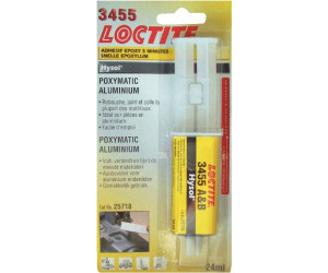

Messages : 7160
Re: Et un filetage HS…
Messagepar claude et flo condrieu » 16 mars 2026, 10:46
QuentinRE33
Messages : 1943
Prénom : Quentin
Localisation : Val-d'Oise
Localisation : Ermont (95)
Messagepar QuentinRE33 » 16 mars 2026, 10:47
claude et flo condrieu a écrit :loctite-reparateur-de-metaux-epoxy-25ml.jpg
Je devrais trouver ça chez Leroy Merlin à côté de chez moi
