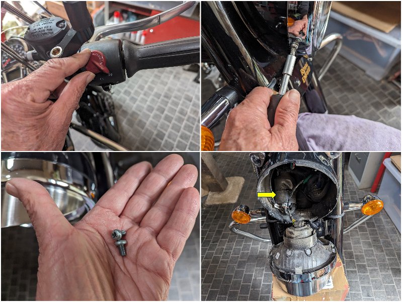

Côté  droit commencer par libérer les durites et câble en dévissant une vis H à la clé de 10 sous la colonne, pour donner d’aisance.
Photos C1
La direction est braquée à fond vers la gauche, pour pouvoir opérer côté droit.
L’outil est constitué d’une petite clé à cliquet munie de rallonge qui reçoivent une clé Torx (en étoile) T20.
Il est enfilé près du cadre derrière le gros faisceau de câbles éclectique pour s’enfiler dans un trou sous la nacelle de phare.
Si on suit les instructions, aller dévisser à l’aveuglette une toute petite vis en enfilant l’outil dans un trou de 20mm de diamètre, c’est presque trouver une aiguille dans une meule de foin.
Photos C2

Déjà pour y voir plus clair, j’ai déposé l’optique de phare.
2 vis à défaire au tournevis cruciforme, Faite tourner légèrement le bloc phare, et l’extraire, le faire reposer sur le garde-boue en interposant un chiffon si la longueur des câbles s’y prête, ou tout autre support intermédiaire. Mais bon, pendu en bout de câble ça l’fait aussi !
Constat : Aucune visibilité sur la tête de vis ! :012:
Photos C3
Pour résoudre le problème, déposer le compteur et son étrier en U à l’intérieur du phare, 1 écrou H et rondelle à défaire à la clé de 10.
Inutile de débrancher le compteur, juste le soulever un peu et ôter l’étrier.
Photos C4
La tête de vis est enfin visible ! :vé:
On peut donc guider depuis l’intérieur du phare l’embout Torx de l’outil au centre de la tête de vis et la dévisser comme prévu par l’extérieur. Ouf, en 5 minutes c’était réglé
Photos C5
La vis, le badge plastique, et la platine qui l’immobilise sous la nacelle, sont retirés.

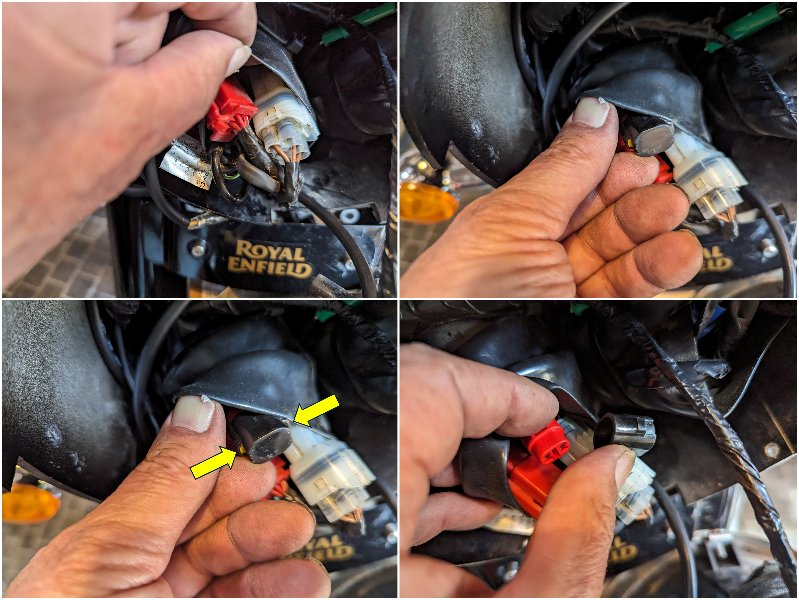

On commence par fouiller dans la jupette de câbles côté droit de la moto pour y dénicher l’alimentation après contact, une prise rouge avec bouchon noir. (Voir Tuto n°23),
Une fois le bouchon retiré (en appuyant simultanément des 2 côtés) on branche la prise femelle du petit faisceau livré avec le kit sur la prise mâle que l’on vient de dégager, Ce faisceau présente une autre prise mâle pour un autre branchement après contact, et 2 fils, un rouge et un noir équipés de cosses.
Photos G2
On branche ces cosses à leurs équivalentes rouge et noir du faisceau du compte-tours.
Le bouchon est remis en place sur la prise restante.
