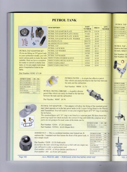

Plus précisément, c'est un réservoir d'EFI de 2015 ou 2016 (en raison du logo) et euro3 (à cause de la forme du bouchon), couleur Santal.
:ange!
A mon avis, la bécane d'origine a dû passer un sale quart d'heure...
:blink:
Mais la réparation du réservoir semble bien faite...
Je suis curieux de voir le résultat final
D'autres photos ?
Si ta 125 Honda est à carburateur, comment as tu modifié le fond du réservoir ? As tu simplement bouché les orifices de la pompe et de la jauge à carburant ou plus radicalement refait un fond de réservoir ?

Messagepar louis 911 » 05 déc. 2018, 11:26
Si tu as besoin il existe un kit de conversion de ton réservoir : ref: 92582
