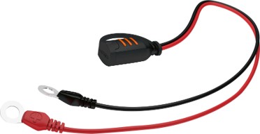

J'ai un chargeur CTEK, et j'installe un raccord à poste sur la batterie de chaque nouvelle moto. C'est pratique.

mettre un cable sur le positif de la batterie qui ressort sous la selle avec au bout un morceau de durite pour proteger la partie denudee
pour charger juste lever la selle brancher le negatif sur prise de masse cadre boulon
basculer le coupe circuit
repousser la durite protectrice du cable positif

Avec un fusible sur ce câble au plus près de la cosse ce serait bien.
Bonjour a tous ;)
:capitule: Question fusible ,Je dirais même indispensable ;)
