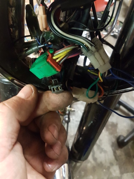

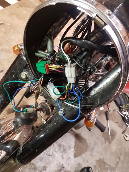

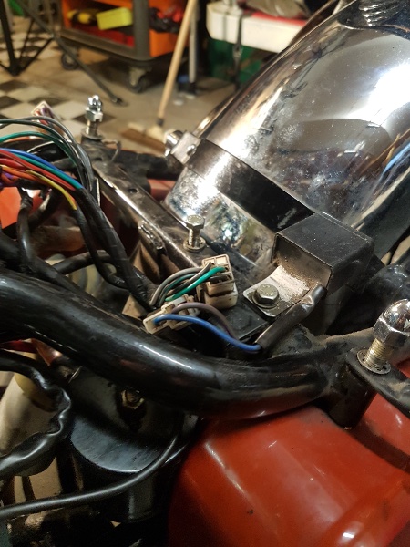

Bonjour à tous je profite du confinement pour essayer de remettre les phares de la moto à ma femme en route car en effet il ne fonctionnait plus depuis quelques temps. Je n’ai pas d’alimentation sur les Cosse phares code et je voudrais savoir si le problème peut venir du régulateur de phares ou bien si vous avez une autre idée. J’ai testé de changer les deux Komodo car j’en avais des neuf ça n’a pas l’air de venir de là j’ai le feu arrière qui c’eclair Les veilleuses Marche aussi La moto est de 2002 il n’a jamais été bricolé je joins quelques photos Du tas de fil de cette moto. D’avance merci pour votre aide
Ps
Si quelqu’un sait à quoi sert la cosse de la dernière photo je suis preneur

4ème photo pardon

Donc les phares ne fonctionnent que moteur allumé, ceci dit ils ne fonctionnes pas mais peut être que le fais de reprendre des connexions qui étaient douteuses feront que…
Une idée de la fiche non connectée sur ma photo 4 le jus arrive

Sur ton alim de phare, tu dois trouver un petit régulateur (ça ressemble à un petit tube noir)
et ton problème peut venir de là.

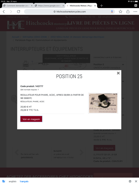

C est ce que l on voit sur ma dernière photo a priori…je l ai identifié grâce à cette photo de chez Hitchcock
