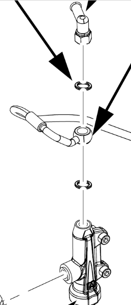

Bon, j'ai regardé.
Page 536.
Le contacteur du feu stop pour le frein arrière, c'est la pièce "n".
Apparemment c'est comme disait Bebert 39.
Contacteur arrière feu stop Interceptor 650.png (112.85 Kio) Vu 2079 fois
Contacteur arrière feu stop Interceptor 650 -2.png (75.78 Kio) Vu 2075 fois
Contacteur arrière feu stop Interceptor 650 -3.png (46.69 Kio) Vu 2071 fois

Donc apparemment il est en bout de maître cylindre et est commandé par la pression du circuit donc pas de réglage possible maintenant il peut y avoir de l'air dans le circuit et une purge des freins peut améliorer les choses.
