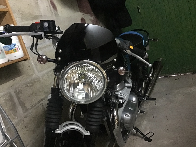

J’ai changé mes clignotants, du moins j’ai reçu mes nouveaux clignotants, des shin yo arizona.
Mon problème c’est la couleur des câbles…
Sur les clignotants c’est noir et noir/blancs et sur la moto c’est noir et noir/vert.
Qui va avec qui ?
Moto continental GT 650 de 2022.

D'après moi tu raccorde comme tu veux ... les clignos c'est une arrivée de courant et une masse ... tu regardes quel fil est raccordé au centre de l'ampoule et c'est le + ... l'autre c'est la masse ... ;)

Tes clignotants sont à DEL ou à ampoules ?
Les DEL sont polarisées normalement, et tu peux avoir un problème de rythme de clignotement si la centrale n’est pas adaptée. A voir selon les motos et les générations.
Pareil pour le témoin. C’est toujours ennuyeux un témoin. :mrgreen:
Sinon :
Le noir est le négatif.
Le noir et blanc est le côté gauche.
Le noir et vert est le côté droit.
Le schéma électrique : http://www.royalenfieldlesite.fr/spip/s ... article694

Merci pour les réponses, branchements terminés, tout est ok.
