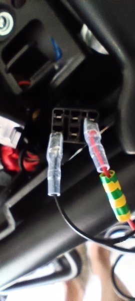

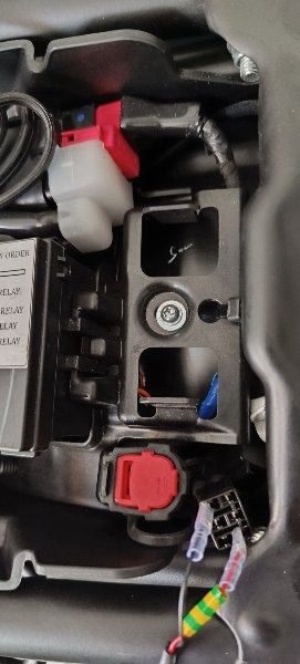

L'Himalayan 450 comporte d'origine une prise USB C. C'est parfait, mais ça ne délivre que du 5 volts, convenant surtout pour un smartphone.
Pour ceux que ça intéresse, on peut brancher des accessoires sur l'Himalayan 450 en utilisant la prise (dédiée ?) avec du 12 volts
Il s'agit d'un branchement après contact.
Retirer la selle passager.
A gauche, on repère la prise qui servira à brancher vos accessoires préférés.
Juste derrière la prise avec le capuchon rouge (qu'il faudra déplacer temporairement pour être plus à l'aise.
La prise en question a plusieurs contacts, dont 12 volts après contact et masse.
On branche comme ça :
et le tour est joué !
Pour résumer : cinq fiches sur la prise. Alimentation en haut à droite, masse en bas à gauche.
A vos cosses !
De la discussion apparait la lumière. Des " followers " avisés ;) me font remarquer qu'il s'agit en fait de la prise diagnostique. Si y brancher un GPS ne porte pas à conséquence, si on souhaite brancher d'autres accessoires qui " tirent " un peu plus sur l'installation, il vaut mieux utiliser la prise dédiée (et protégée par un fusible) mais elle se trouve sous le réservoir à gauche. Voir cette vidéo :
Avec tous mes remerciements à Redstar et à Daniel 78 qui ont fouillé le web pour nous.
