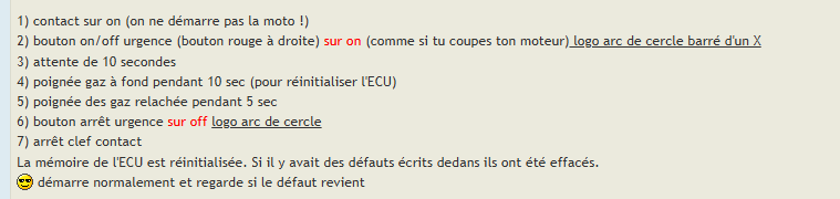

mimi.lulu a écrit :http://www.royalenfieldlesite.fr/forum/viewtopic.php?p=248046#p248046
Hello
dans ce post, je vois ça
RAZ ECU.PNG (13.23 Kio) Vu 7665 fois
si je comprends bien, cette manip est à faire sans que le fil seul soit relié à la masse ?
merci de toutes confirmations/précisions :capitule:

Bonjour à tous,
Je reviens vers vous, car j'ai toujours pas solutionné mon problème de voyant moteur qui reste allumé ...
entre temps j'ai trouvé la bonne manip pour la mise à zéro, mais le témoin moteur se rallume ...
la bonne manip sur une 500 EFI euro3 :
1) AVANT de brancher le fil orphelin, mettre le coupe-tout sur OFF
2) brancher le fil orphelin à la masse ou au -
3) mettre le coupe tout sur ON
4) mettre la poignée de gaz à fond
5) mettre le contact, le témoin s'allume quelques secondes
6) dès que le témoin s'éteint, et avant qu'il se rallume quelques secondes plus tard, relâcher complètement la poignée de gaz
7) deux clignotements rapides confirment que les codes en mémoire sont effacés
8) sans débrancher le fil à la masse, démarrer le moteur.
si le témoin moteur s'éteins après quelques secondes, et reste éteint => OK, nickel, tous les codes erreur sont effacés et plus aucune panne n'est signalée. :vé:
si le témoin moteur, après s'être éteint au bout de quelques secondes après le démarrage, se remet à clignoter, comptez les longs et les courts, qui vous donneront le/les code erreur du MIL qui persiste :larme:

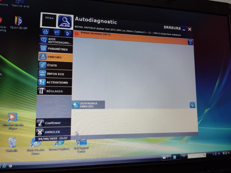

Messagepar mkl67 » 04 août 2025, 19:33
Bonjour tout le monde
j'ai enfin pu trouver une solution pour passer ma RE à la valise.
Ce n'est pas une valise RE, mais o a bien trouvé le modèle en EURO3, et elle affiche une seule erreur "inconnue", qui n'est pas effaçable ...
on a pu vérifier tous les autres paramètres, et tous sont OK. La sonde lambda régule comme elle doit.
si quelqu'un a une idée comment continuer mes recherches ... ?????
