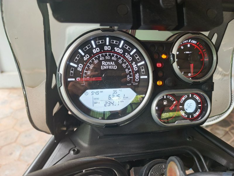

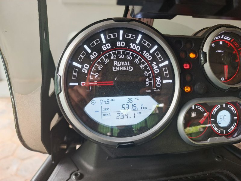

le capteur de rapport engagé a décidé ce cesser de fonctionner apparemment. Le neutre s'affiche toujours sur l'écran mais pas le rapport engagé. Au lieu de cela j'ai un petit tiret qui clignote.
Je pense à un problème sur le capteur lui-même, mais aussi peut-être au cablage, fusibles, etc...
J'aimerais savoir si il existe un truc récurrent qui fait déconner le capteur, ou l'affichage.
[EDIT] J'ai débranché la batterie pendant quelques minutes, comme recommandé dans des vidéos disant que ça allait résoudre le problème :ipleut2: Et ça n'a pas fonctionné.
Merci. :oué: :oué:

Pour la petite histoire : le câble d'alimentation du capteur, que j'avais envoyé prendre du courant positif sur le feu arrière (afin de le mettre sur un + après contact, pour éliminer le problème de batterie qui se décharge) a fini par faire résistance après très peu de temps, je ne sais pas pourquoi... Il était oxydé à un endroit, en son intérieur.
Je l'ai coupé, puis remplacé par un neuf et l'indicateur de rapport engagé remarche parfaitement.
