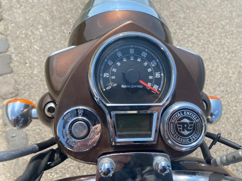

Bonjour
Je rencontre sur une classic 350 des problèmes de condensation et d'affichage fantaisiste de vitesse plus particulièrement quand il fait chaud (pour le Nord pas de calais si >20°).
Le compteur au lieu d'afficher à partir de zero ne redescend plus en dessous de 80 puis finit par se bloquer à 160. (voir photo prise contact coupé)
Noel qui a aussi une 350 classic rencontre des problèmes similaires...
Qui d'autre ??
merci de vos réponses ....
Qui d'autre ??

C'est un compteur a câble ou électronique ?

electronique en ce qui me concerne ça pasee en garantie à qq mois près mais je pense que noel a dépassé la date... d'après le concessionnaire problème connu et récurrent...

La condensation oui c'est connu... C'est probablement ce qui provoque des faux contacts et le désordre que tu nous montre.

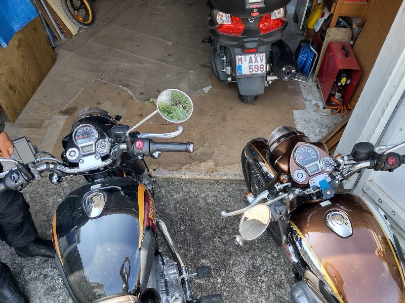

une fois j'ai eu ca :
alors j'ai remplacé par
Noël

fab le motard a écrit :une fois j'ai eu ca :
bien ton compteur smiths , tu l'as branché avec le câble d'origine de la bullet ?
donc plus de voyant neutre ni clignotants .
c'est dans le compteur de l'himalayan que j'ai de la buée , à la moindre pluie ou au lavage ( pas souvent)
calif66
- Messages : 471
- Enregistré le : 27 janv. 2015, 23:22
- Votre moto : 350 Classic
- Modèle de votre autre moto : 650 classic
- Prénom : jean pierre
- Localisation : les vallées sauvages
Re: bloc compteur classic 350
idem sur ma 350 classic qui arrive a 20 000kms
j'en suis a mon 3ème bloc compteur heureusement
pris en garantie
pris en garantie
- Messages : 33506
pescalune a écrit :fab le motard a écrit :une fois j'ai eu ca :
Oui, plus rien, mais du style..et c'était pas cher
