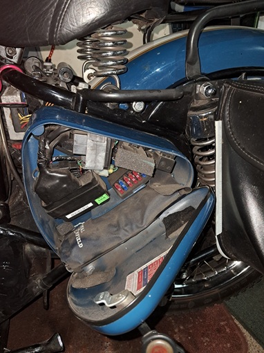

Le relais est surement de ce boitier et puis tu as le kick ça démarre du premier coup cette RE , mais souvent la panne de démarreur vient des sécurité de la béquille ou de la poignée d' embrayage.

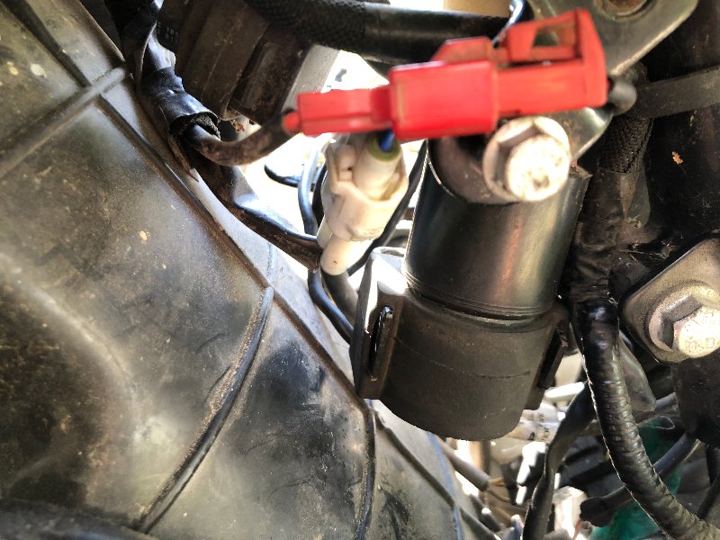

Messagepar BF77 » 23 juin 2025, 19:08
Voila, j'ai localisé le relais: derrière la batterie effectivement mais accessible par le côté droit, après démontage du carter et de ses pattes de fixation (voir photo). Sur ma machine le relais est enfilé dans un cylindre en caoutchouc, on le sort assez facilement.
Il y a 4 branchements électriques:
- gros cable vers la batterie (+)
- gros cable vers le démarreur
- un bifil à embrocher
- un fil simple rouge à embrocher
Malheureusement le relais que j'ai reçu n'a pas la bonne broche pour le fil rouge (pas question pour moi de bricoler) et des pattes de fixation qui ne permettent pas d'utiliser le support en caoutchouc.
Donc retour à l'envoyeur...
