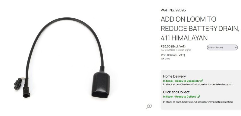

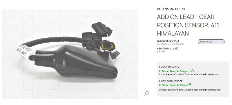

Bonjour
Je cherche a réduire les fuites de courant de ma batterie sur mon Himalayan de 2020
Quelqu'un sait-il comment on branche cette partie de faisceau électrique ref RAC00679/A
Et est ce le même résultat avec le faisceau électrique ref 92095.
Ou bien les deux ont des rôles différents.
L'hiver arrive et j'essaie de régler ce problème qui m'oblige souvent à charger ma batterie.
Merci à vous tous :)

Sur la mienne j'avais simplement mis l'alimentation du capteur de vitesse engagée sur un plus après contact et les fuites étaient vraiment réduites. C'est gratuit, il te faut juste un bout de fil d'environ 50cm...

Franchement pas besoin d'acheter quoi que ce soit :
viewtopic.php?f=31&t=24067&hilit=himalayan+fuite+courant
