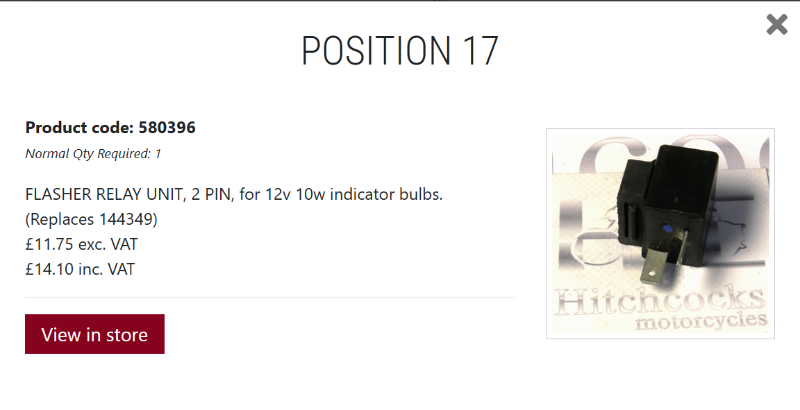

Messagepar Daniel78 » 26 mars 2026, 16:59
Yep !
Classic UCE-EFI 500 Euro 4,
c'est encore du Royal Enfield recette à l'ancienne.
Les schéma électrique si besoin :
http://www.royalenfieldlesite.fr/spip/I ... _all-2.pdf
Flasher Classic 500 Euro 4.png (141.32 Kio) Vu 1805 fois

Bonjour, je viens de démonter le replay du clignoter, le seul effet a présent est que mes autres ampoules ne clignotent pas ... je vais en recommander un ... Et vous revient
je croise les doigts

Peut-être relais de clignoteur ?
Même si ce n'est pas un relais.
Sans la centrale clignotante, c'est normal que plus rien ne clignote.
Le circuit de clignotants étant ouvert, le retour à la masse perturbateur ne se fait plus.
Mais pas certain que ton problème de mélange de circuits d'éclairage soit réglé, une fois que tu auras remis une centrale.
