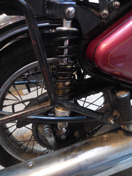

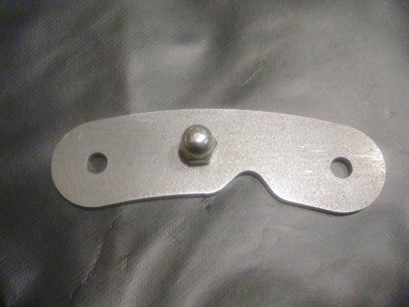

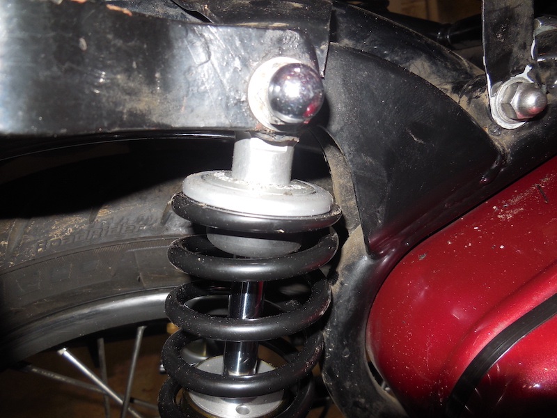

Sur la Grise, EFI 2016, j'ai fabriqué et posé ces pièces en haut pour la fixation supérieure de l'amorto, et je passai même des EMC, encore plus gros en diamètre.
Le trou du centre est à la place de la fixation supérieure de l'amortisseur d'origine, le trou plus à droite sert à éviter que la pièce ne tourne, (il faut percer sur le renfort du cadre), et le trou le plus à gauche sert à fixer l'amortisseur nouveau...
Qui reculé et de fait un peut plus vertical ne vient plus toucher l'arrondi du cadre. ;)

Et tu as vu, il faut poser des entretoises, à l'emplacement d'origine de l'amortisseur et une aussi à l'intérieur du forage à l'avant, pour éviter d'écraser le cadre.
Une patte celle de derrière va à l'intérieur, et celle de devant (la visible sur les photos), va à l'extérieur.
Tu rajoute une autre entretoise de 3 mm derrière la fixation inférieure de l'amortisseur, et c'est aligné entre le haut et le bas...

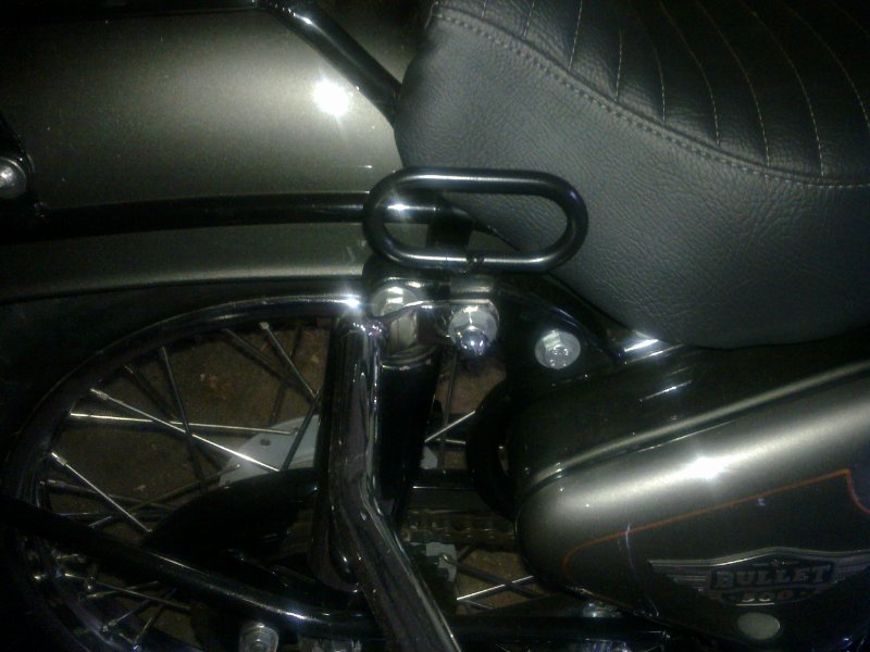

Amortisseurs EMC, montés ce jour, sans modifications des fixations, reste à essayer, j'espère que mes vieilles vertèbres me remercieront .
