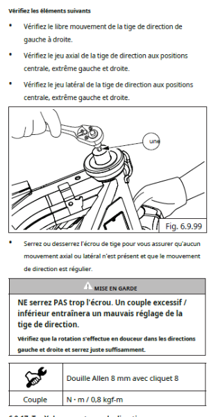

j'ai changé les roulements de colonne de mon Interceptor.
au passage, j'ai commandé des vrais Timken sur 123 roulements pour 35 balles port compris.
savez-vous comment je dois resserrer l'écrou de colonne ?
j'ai l'habitude d'avoir 2 écrous, un à créneaux et un classique, mais là, il y a un seul écrou qui comprime les roulements, avec une partie lisse sur laquelle s'enquille le té supérieur.
y-a t'il un couple de serrage à appliquer ?
merci

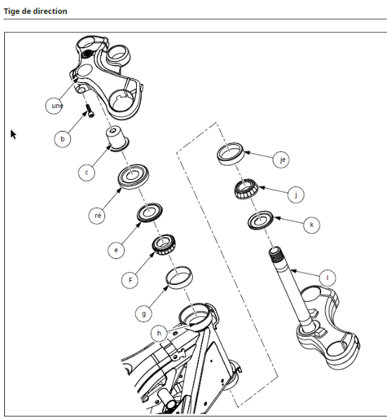

2025-09-16 15_04_48-manueld_atelierinterceptorpartie_6.8.pdf - Adobe Acrobat Reader (32-bit).png
2025-09-16 15_04_48-manueld_atelierinterceptorpartie_6.8.pdf - Adobe Acrobat Reader (32-bit).png (96.15 Kio) Vu 1716 fois
2025-09-16 15_06_20-manueld_atelierinterceptorpartie_6.8.pdf - Adobe Acrobat Reader (32-bit).png
2025-09-16 15_06_20-manueld_atelierinterceptorpartie_6.8.pdf - Adobe Acrobat Reader (32-bit).png (123.66 Kio) Vu 1716 fois
Pour info, je crois bien avoir récupéré le manuel d'atelier sur le site de la Royal, merci à qui de droit :oué:

merci
ça fait à peine 8 Nm.
en gros, l'idée, c'est de serrer juste pour supprimer le jeu.
je vais tenter ça.
