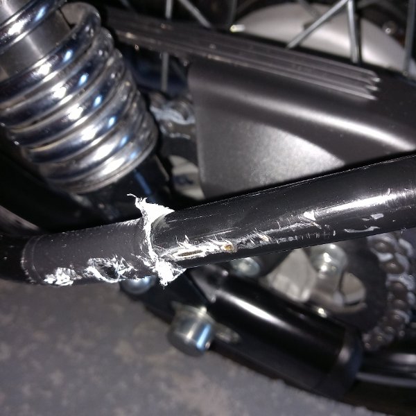

Après un chouette voyage de Carcassonne à la basilique de Vézelay au guidon de ma petite 350, mes sacoches Sporfabrik avec un dos métallique, ont malheureusement enlevé la peinture et rayé profondément les arceaux de support. La cohabitation s'est mal passée. J'avais anticipé avec des enroulements de ruban adhésif sur les points de contact. Les tressautements des routes auvergnates et morvandines etmonretour en Hte Savoie ont eu raison de mon bricolage.
Comment puis-je rattraper le coup? Produit antirouille, couche d'apprêt, peinture pour métal, prière expiatoire au pied de la basilique ... si vous pouviez me donner quelques conseils, j'en serais très content. Merci.

Pour le rattrapage ; démonter, léger ponçage, primaire et peinture.

De la Hammerite noire brillant laqué, tout en un... :)

J'ai suivi vos conseils avisés.
