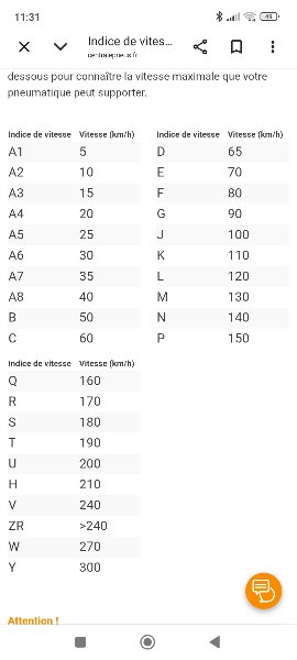

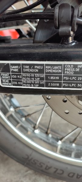

Messagepar Magis » 09 mars 2026, 14:37
Voila ça se précise, sur le bras oscillant il y a un deuxième indice en 90/90-19 52 P qui est en fait un pneu trail limité à 150 km/h, bref ça ne va pas mais il y a celui en indice H qui lui est 210 Km/h
Je suis allé au centre de CT avec les tableaux et ne sachant pas quoi dire,se sont renseignés et c'est tout bon !
Peut être du coup le sujet est résolu ....

Messagepar minimono » 09 mars 2026, 16:42
Magis a écrit :Voila ça se précise, sur le bras oscillant il y a un deuxième indice en 90/90-19 52 P qui est en fait un pneu trail limité à 150 km/h, bref ça ne va pas mais il y a celui en indice H qui lui est 210 Km/h
M'agace un peu ces gens qui trouve sous mon nez ce que je vais chercher loin ... :012:
Merci beaucoup pour cette information qui pourrait bien mettre fin à mes petits tracas :oué:

Messagepar louis 911 » 09 mars 2026, 17:17
ça doit être la différence entre une euro 3 et euro 4, suffit de trouver cet autocollant

Messagepar QuentinRE33 » 09 mars 2026, 19:05
Punaise j’ai jamais vu cet autocollant (remarque il n’est peut-être plus sur mon bras oscillant)
Ça c’est une bonne chose! Ça laisse donc beaucoup plus de possibilités our trouver des pneus!
Merci pour ce partage!

Messagepar minimono » 10 mars 2026, 18:59
Je viens de regarder sur ma moto, avant de me lancer dans l'achat des pneus. Je n'ai pas la deuxième ligne. :ipleut:
On peut trouver ces etiquettes quelque part ? La mienne est de 2017.

Messagepar Magis » 10 mars 2026, 22:42
Aucune idée, la mienne est de 2021 ..
